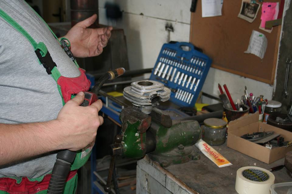

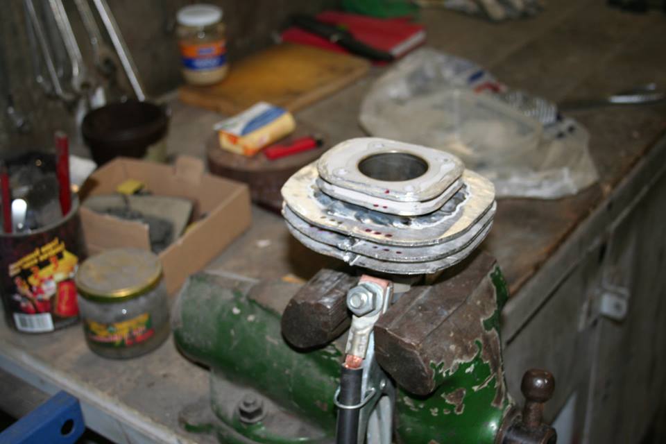

Tak som sa odhodlal k vylepseniu chladenia na ten moj AC valec a zhotovil som rebrovanie.Bude to vecsie o cca 2 cm z kazdej strany.Buduci tyzden to idem dat navariť :

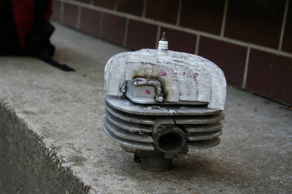

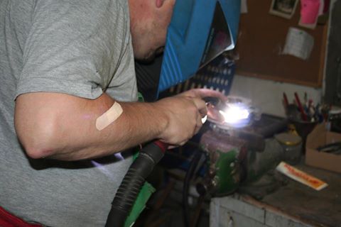

#34 Príspevok od užívateľa Jano » St Máj 29, 2013 7:52 pm
tak rebierka su uz ponavárané a vyzera to dost bombovo,motor jak do 350-ky :D

#35 Príspevok od užívateľa Wasi » St Máj 29, 2013 8:31 pm
Snad sa ti nedokrutil.. :friends:

#36 Príspevok od užívateľa Jano » St Máj 29, 2013 8:48 pm
to uvidím zajtra,ked to nahodím a nastartujem :D....ale nemalo by.Ono sa to len teplotou roztiahne a potom stiahne na povodny rozmer.Zvar tym ze sa roztaví,sa prisposobuje.

#37 Príspevok od užívateľa Wasi » St Máj 29, 2013 9:15 pm
Som svedavy :) . Ono uz len taku olejovu vanu na aute musis fixnut na rovinu vsetkymi skrutkami a az potom zvarat.
A to je pomerne kusisko materialu oproti valcu.

#38 Príspevok od užívateľa Jano » St Máj 29, 2013 9:26 pm
pozeral som ci je v rovine hlavica,cize tam kde sa dotahuju tie styri srouby a je to rovné,ziadne zvlnenie.

A jak máš vyriešené opláštenie? Či zmestí sa to aj do pôvodného plastového ? Alebo budeš robiť nové?

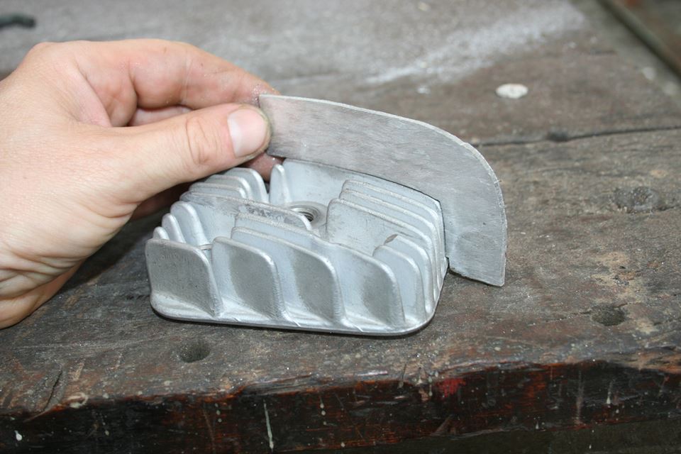

#40 Príspevok od užívateľa Jano » Št Máj 30, 2013 10:04 am
Ten povodny kryt tam urcite nemoze ist,bo by sa roztopil koli tomu,ze by uplne priliehal k rebram.preto idem vyrobit z hlinikoveho plechu nový.Bude to mat ucinnejsie chladenie uz len tym,ze vsetek vzduch bude tlacit cez rebrá a nie ako to bolo povodne,ze bol priestor medzi koncom rebier a krytom.

#41 Príspevok od užívateľa theruck » Po Jún 03, 2013 9:33 am
priestor medzi koncom rebier a krytom nie je vobec na skodu ked ti tadial prudi vzduch

#42 Príspevok od užívateľa VLADY » Po Jún 03, 2013 11:15 am
Len aby sa nestalo, že ten aerodynamický odpor cez tie veľké rebrá bude tak veľký, že tam to prúdenie vzduchu bude o dosť menšie , lebo ho tá turbína nebude stíhať tlačiť v takom množstve ako pri pôvodnom návrhu a napokon to bude chladiť ešte horšie....Ono to zas nieje sranda navrhnúť dobré vzduchové chladenie....hlavne čo sa týka rovnomernosti a malého rozdielu teplôt medzi náveternou a záveternou stranou valca.Aby sa nestalo že dôjde k deformácii valca a priedretiu.

#43 Príspevok od užívateľa Mitko » Po Jún 03, 2013 3:01 pm
Podla mna toto riesenie by malo vyznam pri motoroch umiestnenych ako mal pionier, babeta, MZ
kde sa chladi jazdou valec naporom vzduchu a nie u okrytovaneho skutra.
tam podla mna viac ludi myslelo kym tu konstrukciu vymyslelo.
zbytocne si komplikujes sezonu.
to uz lepsia konstrukcia bola ten nasavac zvacseny z PVC kolenom
to co sa tu babres s tym si to mohol radsej prekopat na vodnika a mas pokoj.

tak na toto som zvedavy...lebo to vyzera az moc vtipne...skoda valca...pritom staci dat vecsi vetrak...ten valec musi byt sialene pokruteny...ked uz chces nieco udrzat rovne tak to musis najskor riadne rovnomerne nahriat potom zvarat a nakoniec vyzihat...aj tak to nebude tip top

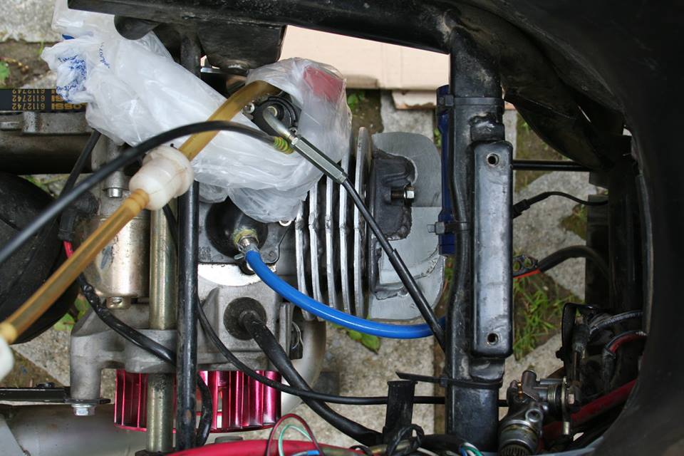

#45 Príspevok od užívateľa Jano » Po Jún 03, 2013 6:18 pm
Je to experiment.Myslím ze by v pokrutení nemal byt problem a ak aj by boli nejake male vychylky,nemalo by sa to nejak prejavit,ale mozno sa mylim.V krajnom prípade pojde na vybrus a upraví sa tak.Som len zvedavy o kolko to celkove stiahne teplotu.
Tu je par foto uz som ho osadil,ale musím zohnat nastrckovy kluc,lebo sa mi uz neda normalne dotiahnut hlava koli vecsím rebram.Dalej idem zriesit hlinikovy kryt,aby som to cele obalil a napojim na to koleno odkial ide vzduch od ventilatora.

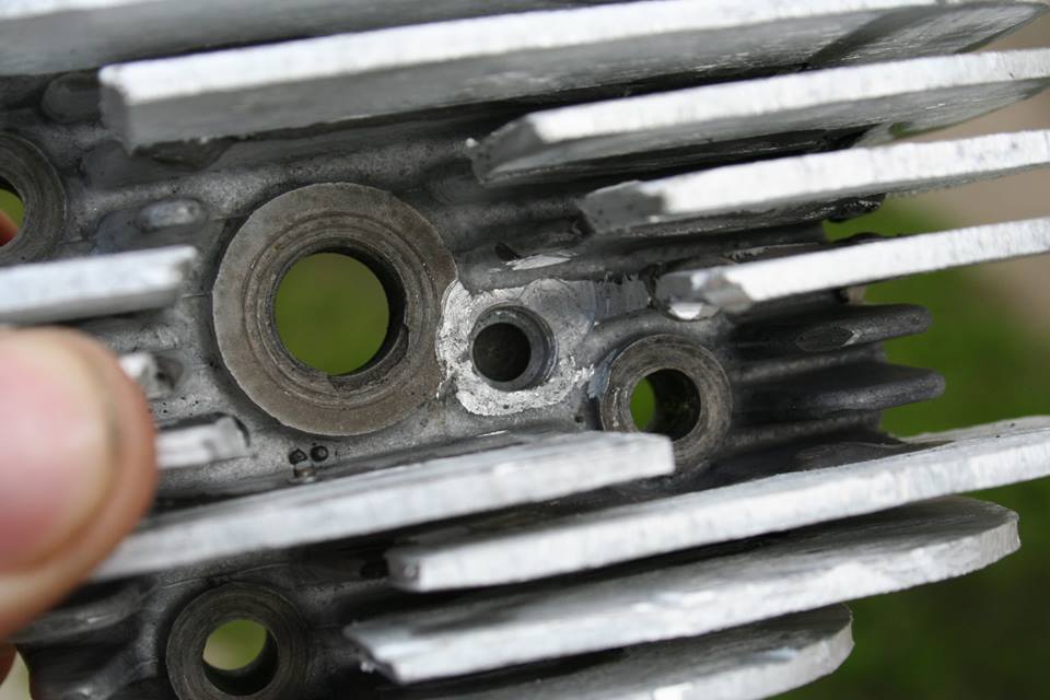

#46 Príspevok od užívateľa Jano » Po Jún 03, 2013 6:44 pm
Umiestnenie cidla pre snímanie teploty :
Prílohy
(60.65 KiB) 35 stiahnutí

#47 Príspevok od užívateľa SnoopyBA » St Jún 05, 2013 10:58 am
Teploty coho, vody? Nebude to teraz "oslabene"? A dalsia vec, ak dobre vidim, mas to hned vedla sviecky, co za teplotu to bude vlastne merat? Ak pisem blbosti, vopred sorry. Len sa pytam..
edit: a co ta "ohlodana" plocha, ktorej sa bude dotykat podlozka zo sviecky, bude to tesne?? AC motor, cize vody asi nie. Vsak? :pardon:

#48 Príspevok od užívateľa theruck » St Jún 05, 2013 11:21 am
to ohlodane nemusi tesnit ale merat teplotu na AC valci je obdobne ako montovat zabradlie na dvere

#49 Príspevok od užívateľa VLADY » St Jún 05, 2013 11:48 am
Ale zas na zistenie predstavy či to lepšie alebo horšie chladí ako s pôvodnými malými rebrami je to dobrý nápad. Akurát teda nevieme, či to meral aj s pôvodným neupraveným valcom.

theruck napísal:to ohlodane nemusi tesnit ale merat teplotu na AC valci je obdobne ako montovat zabradlie na dvere
Celkom to tak nie je pravda,pretoze az taky markantny rozdiel teplot to zas nebude,cize hodnota na teplomeri vs.skutocna hodnota aka je na stenach valca.Navyse smerodatne su práve tie teploty stien valca a nie zmesi.No ale ono sa to robí tak,ze zistis,cize vysledujes,pri akej teplote ti ide najlepsie motor.U mna to bola napr.hodnota 110 stupnov.Teraz kedze bude cidlo uz hlbsie,cize blizsie k vnutornej stene valca,tak to bude mozno hodnota 120 stupnov,alebo vzhladom na pridavne rebrá tá ista,alebo este dokonca menej.
Proste to musis nejak odsledovat a potom si pripocítaj zruba cca 20 stupnov a nad tu teplotu to potom netreba dávat.Tot vsio :)
