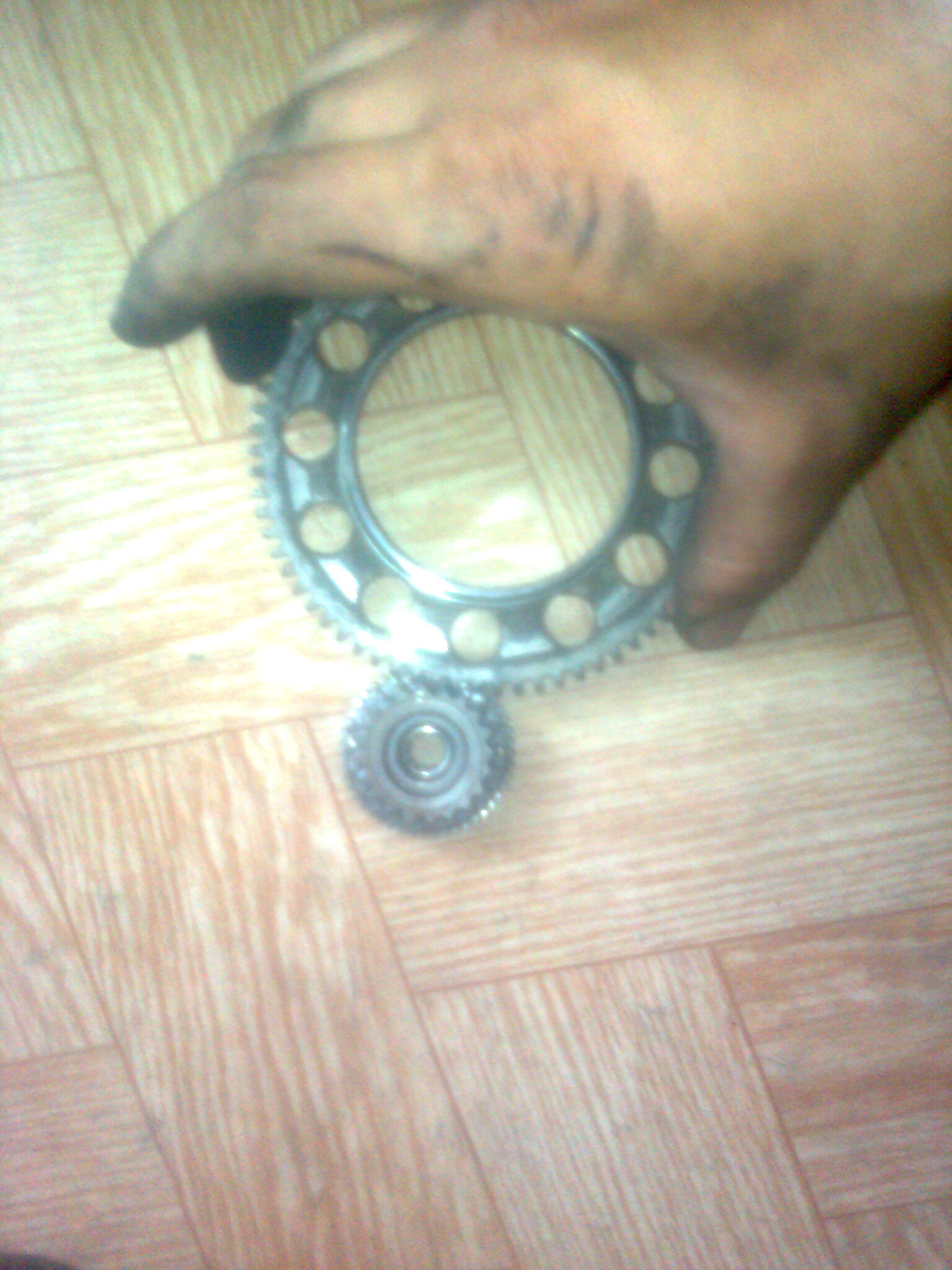

kedze mi nefungoval el.starter a starter z minarelli motora by 70cc valec aj tak ledva startoval tak som sa rozhodol skusit prisposobit starter z cinskeho kartera. Starter ako taky pasuje bez uprav , treba ale prehodit to male ozubene koliesko ktore starter pohana a tam nastava problem ze ozubenie co pohana tu čast s volnobežkou je sice na pohlad rovnake ale neake desatiny milimetra su rozdiel tak som zobral karbobrusku s vhodne hrubym brusnym kotucom a rozsiril a skratil o kusok ozubenie co je na volnobežke. Po uprave skuter pekne startuje aj na elektriku na brnk kedze cinsky starter je silnejsi ako minarelli :wink:
Len tak pre zaujimavost starter aj s tym ozubenym kolieskom co pohana volnobezku z cinaka bez uprav pasuje do minareli , nie vsak naopak :)
Inak ked tak spatne uvazuje aj lutujem ze som prehodil motor z minarelli do cinaka. Mohol som radsej do cinaka kupit kluku a bol by pokoj. Tie motory su sice troska ine ale vela veci pasuje a nevidim v tom zmysel , akurat by som mal menej roboty s dopasovavanim a podobne.

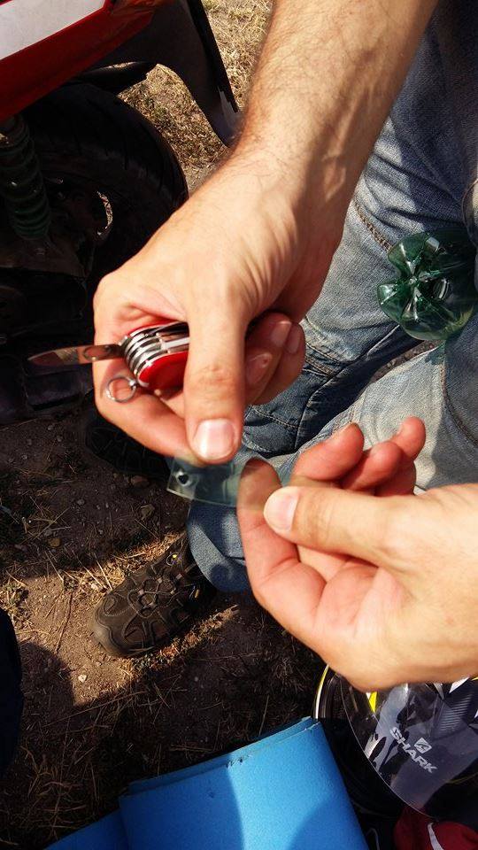

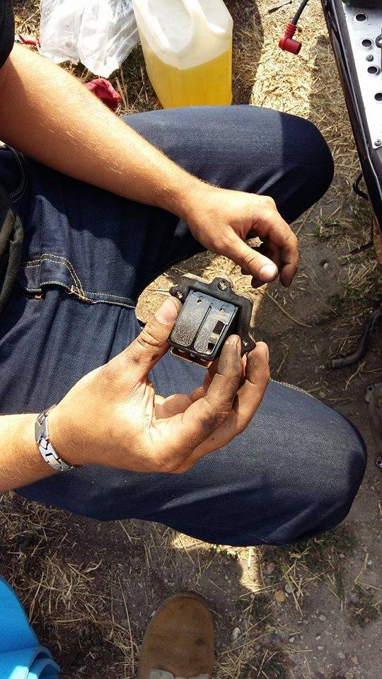

nebolo casu na dalsie ladenie a kupu MHR klapiek. Vsetko bolo na poslednu chvilu este den pred odchodom som menil zadnu gumu a dal opravit defekt , ktory aj tak v Bosne v horach povolil :D
dnes som tam dal druhe klapky ako docasne , urcite tam dam neake nove alebo aspon nove listky :)
prikladam foto nahodenych "PET tuning" klapiek made in Vlady+švajčiarsky nožik :D v podstate je to skor ako zaslepka - daju sa otvorit ale len fakt nepatrne :)

No nebolo by od veci vyskúšať to osadiť cez celý prierez a teda cez oba otvory a prípadne aj na oboch stranách a vyskúšať to ....možno by to bolo aj celkom dlhodobo funkčné. :unknown:
A hlavne bez toho môjho zlepšováku na konci ...aby to otváralo jak má ...Ja som to tam ten koniec vystružlikal viacmenej aby to bolo skorej ako záslepka, a aby to čo najmenej chodilo a teda nemalo tendenciu sa nejak po chvíli odlomiť.
Ale ten plast mi príde celkom dosť pružný . Takže ak sa budeš nudiť máš možnosť to zdokonaliť...

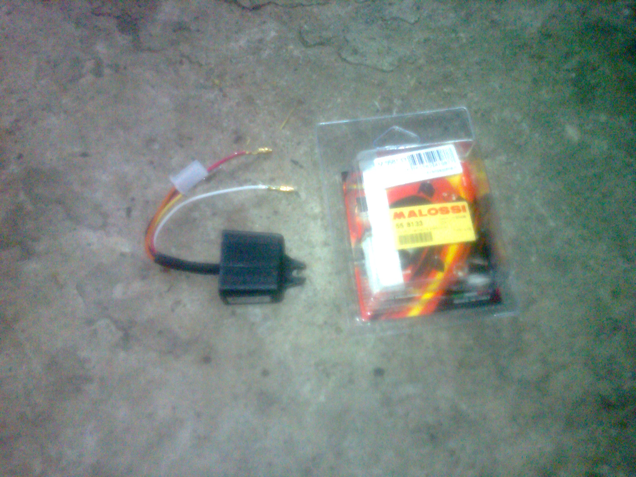

akurat zapajam TC unit ale mam tam inu farbu kablov na TC unite ako maju chalani. Nevie niekto kde by sa dala zohnat schema zapojenia TC unitu?
Pokryho zapojenie :
Cierna - kostra, spojit s bielozelenym
Oranzova - vystup na inducku bielocierny na scoote
Bielocervena - snimac otacok spojit s bielomodrym na scoote
bielocierna - chcipak (spinacia skrinka) spojit zo tmavozelenym na scoote
cervenocierna - napajanie CDI z cievky zapalovania spojit z cervenociernym na scoote
Avsak na mojom TC unit su farby - čierna,oranžova,biela,červena a žlta :(

Ja som mal takto a ako pozeram tak kabliky su inej farby
kabliky zo strany skutra ------ kabliky z CDI malossi
zelený ------bieločierny
červenočierny -------červenočierny
bieločierny ------ oranžový
bielomodrý -------bieločervený
bielozelený + čierny ------ čierny
Ked som to CDi menil ja tak mi po jeho vymene skuter nechcel ist do otacok .... to vyriesil mensi odtrh na sviecke z 0,7 na 0,4 :)

tak nakoniec som to vyriesil podla tejto stranky a ide to : http://twostrokeassassins.com/thread/29 ... ire-colors
White = blue-wht / pick-up
Red = black-red / charge coil
yellow = green /kill
zvysne kable som zapojil podla predchadajuceho navodu co aj keejwak pisal. Konektor som si vyrobil zo stareho serioveho CDI , zaletoal a zalial tavnou tyčinkou proti vode, aby som mohol kedykolvek v pripade poruchy pouzit záložné naraku cdi. Je to citit ze tomu teraz viac pasuju vysoke otacky a aj sviecky sa krasne sfrabila. Konecne mi aj otackomer zacal spravne ukazovat - pri rozbehu 10 000 otacok potom vario pracuje v rozmedzi 8900 az 9100 a na maxime sa dostavam tiez na 10 000 otacok. Pri dnesnom teste som siel na tom najviac 88gps , s 5,1g valcekmi.
