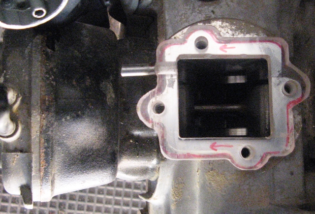

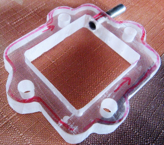

..... ... tak konecne som si nasiel cas a hlavne sposob vyriesenie dodavky paliva do minarelky ... hyo ma nadrz pod nohami a benzin je dodavany cez pumpu ktoru pohana striedavo podtlak-pretlak ... kedze takyto rozdiel tlaku je len pri kluke korejsky bratia to vyriesili vyvodom cez karter ... kamenom urazu bol motor mina bez tohto vyvodu,pokus o napojenie na podtlak na karbiku skoncil 3x dotlacenim hya z konca ulice do garaze ... problem pomohol vyriesit Alcatelko - navrhol spojit optimalizaciu prudenia zmesy a vyrobenie potrebneho vyvodu - podlozku pod klapky...prvi ju mal myso - dik za test ...
... a tu je ten maly zazrak - a funguje...

mozem sa spitat z coho je ta podlozka?

plexisklo nevidis sak aj o tom pisali

... tak tak plexi,vyroba asi 15 min plus 10 priprava,hold ked clovek vie riesenie problemu a chce jazdit tak lame rekordy ... inak za normalnych okolnosti by vyzerala este lepsie ... stale verim ze chladenie privadzanym vzduchom bude dostatocne aby to prezila ...

ja by som to u teba bral ako docasne riesenie ale bal by som sa ze sa to zlomi necel by si to spravit z hliniku v budunosti ked budes moct?

... to som zabudol ze dalsia podlozka je vyrobena z plexi a hlinik uz je doma,potrebujem to nakreslit v autocade a hodit to sracovi nech to da vyrezat .... a mozno si to vystruzlikam doma,ale plexi je dost robustne a nasavany vzduch ho stale chladi takze by to malo byt v poho ....

ja si myslim ze to plexi co je v tomto rozmere by nemalo mat problem..takze ak som dobre pochopil keby ze si to urobim aj ja len cisto podlozku bez dieri tak tym ziskam to ze klapky pojdu hore a bude lepsie prudit palivo ? a niekto aj pisal ze to trosicka prida ....

no tiez som nad tym uvazoval Quik zeby mi stacila len cisto podlozka, lenze ja si ju asi sam nevyrobim iba aky keby mi ju vyrobil rspeed a mi to predal teda dalsiu :D

daj mi kus plexi a ti to urobim ....len ja cem vedet ci to bude mat vyznam vobec pre mna..ale aj tak si to urobim uz pre ten pocit ze to palivo sa bude mat tam dole lepsie..:D

... a cez leto sa nam to vsetko roztopi .... ale ne ved blok klapiek je umely a priruba guma ...

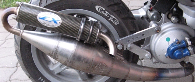

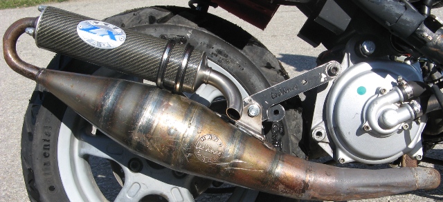

... odovzdal som diplomovku a popri uceni na statnice sem tam nieco poladim na hyene ... najprv som pretrel fuck kiselinkou,a dnes som implementoval cyklotacho do budikov ...

tyjooo, to tacho si dobre spravil, a teraz to mas s palubnym pocitacom :) :good: Ale chcelo by to asi nejaku krytku na tu dieru...
a ten vyfuk, tiez zaujimava zmena, aj ked mne sa pacil aj povodny vyzor :)

... na tachu este nieje konecna podoba,dokoncim neskor,toto bola nudzovka-nahon tacha sa porucal,nevadi lebo strasne to premeriavalo,pri 80 bolo na tachu cez 120 a cyklotacho som stale zabudal doma-teraz je napevno .... a fuck tiez pojde do kupela na odstranenie oxidov zeleza-nech nehrdzavie ....

ja by som ten vyfuk este vylestil do chromu
