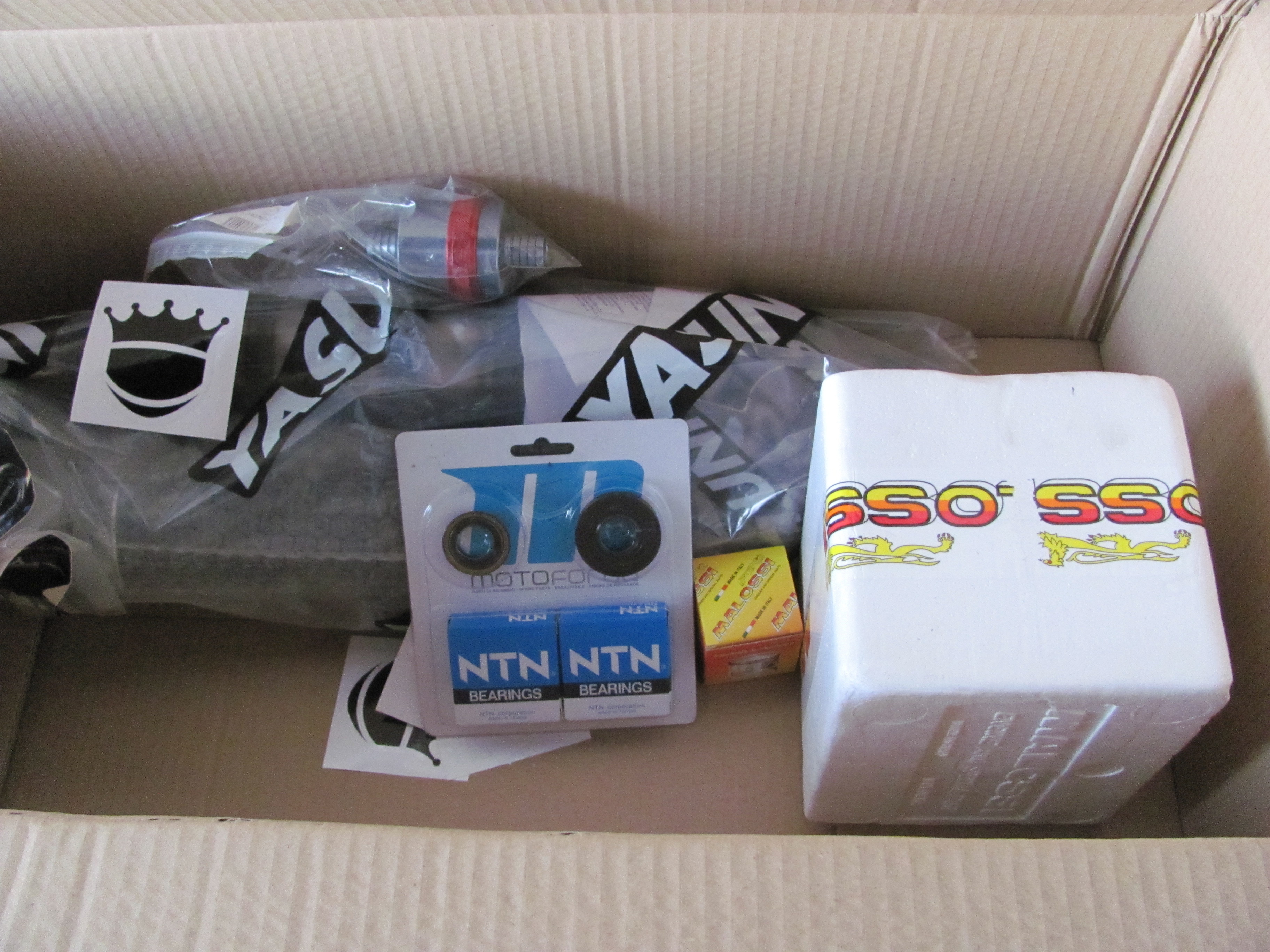

Dnesna dobra sprava, prijemne prekvapenie od kuriera, v juli ja mam vianoce

Super!! Kedy vymenis za "interceptora"?
Re: Keeway Matrix 50 - Bora_Bora
jaká Jasunka je schovaná v pytlíku..? .))
- Davidian
- moderátor
- Príspevky: 4571
- Kontaktovať užívateľa:
R with E-Mark
Malossi Sport LC
Vidim termostat, loziska..
Tu sa bude prerabat Matrix na vodu..
..do mobilu vyťukals..
Malossi Sport LC

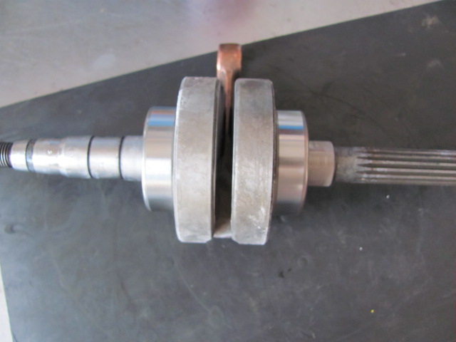

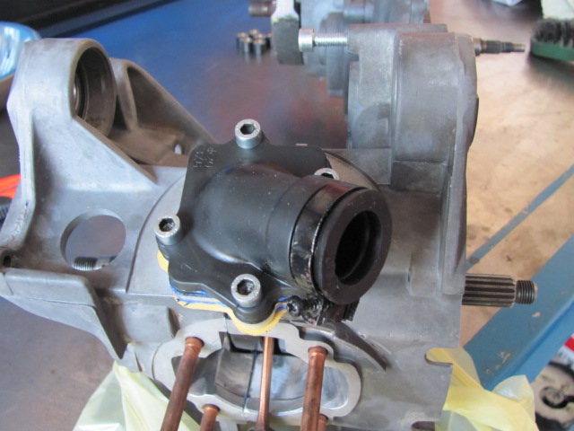

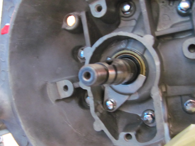

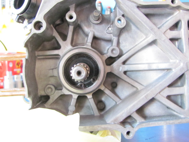

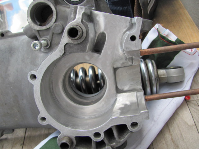

takze ako uz Davidian naznacil, Matrix pojde na LC:Davidian napísal:R with E-Mark
Malossi Sport LC
Malossi Sport 70 LC
Yasuni R.07
elektricke cerpadlo Bosch 12V, termostat z motokar (sa musi otestovat).
Motor je este vo faze montaze (priprava valca a piestu). Chladiaci system este "vo vyvoji", mam uz zopar chladicov, tak uvidim co kam bude pasovat.
Zopar aktualnych foto:
