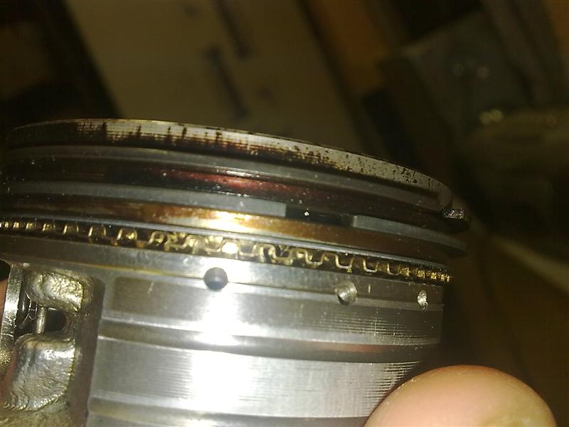

Čo sa vám na tom pieste nezdá?? :%)

Kružky ? :%)

Čo presne podľa teba snimi je??

Podľa fotky mám pocit že vrch piestu akoby dobre netesnil, usudzujem to podla toho spáleného oleja až na jeho samom okraji na tej jednej strane.

V tretej drážke majú byť tri krúžky nie??

Kružky na 4T maju ist takto zaradom z vrchu tesniaci,stierací mazací...
tesniaci je po hrane rovný stierací je po hrane ostrý a mazací je viď foto
a krúžok číslo 1 je ok čiže tesniaci a krúžok číslo 2 ma biť stierací a je tesniaci a kružok číslo 3 je ok alebo sa mylim :unknown:

Hej 3

Pozri sa takto som to dnes vybral z valca ako je to na fotke.... Vieš do je dilema? Ž ono mi to išlo cca 2000km a pri rozobratí a znova poskladaní motora to začalo dymiť...
otázka ten tretí krúžok tam veľmo chýba??

rozhodne áno, osobne si myslím že to je dôvod dymenia.

A keď som mal ten druhý kit (63ccm) nahodený tak mi to dymilo zjavne preto, pretože som medzi hlavu a valec zabudol dat tie vymedovacie krúžky čo sa dávajú na stifty....
Dúfam že toto sú oba dôvody prečo mi to dymilo na 80ccm kite aj na 63ccm kite...
Čo poviete? :pardon:

No je to možné. V tom návode na skladanie 50 cc 4T motora nato upozorňujú že tam tie vymedzovacie podložky musia byť.

a čo ten stredny kružok ( stieraci )mal bu biť po hlane ostry ale na fotke sa mi zda rovny

Mne proste nejde do hlavy to že ako ten scoot tých 2000cm fungovat bez problému bez toho jedného krúžku....
