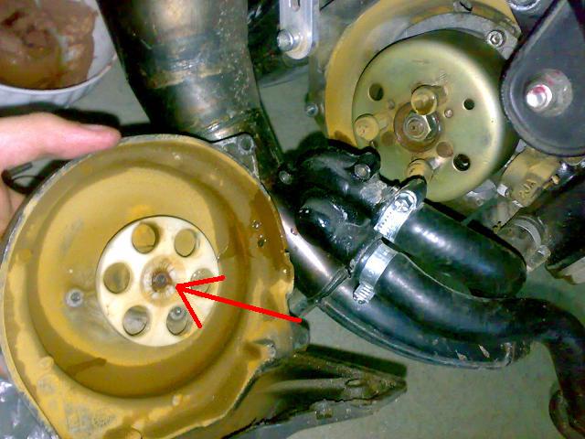

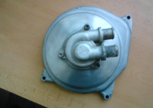

pumpa pohodicka ..
..aj umna to nejak tak vyzeralo, len ak ti mozem poradit daj dole tu vrtulku s guferami a loziskami, nikdy nevies kedysa co moze stat,, a cekni do mojej temy ako som vylestil pumpu

Re: Keeway Fact 50 - Speedy751
ja by som tu vrtulku velmi rad dal dole keby som vedel ako
a ty to mas super vylestene moje nebude tak asi nikdy

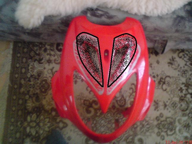

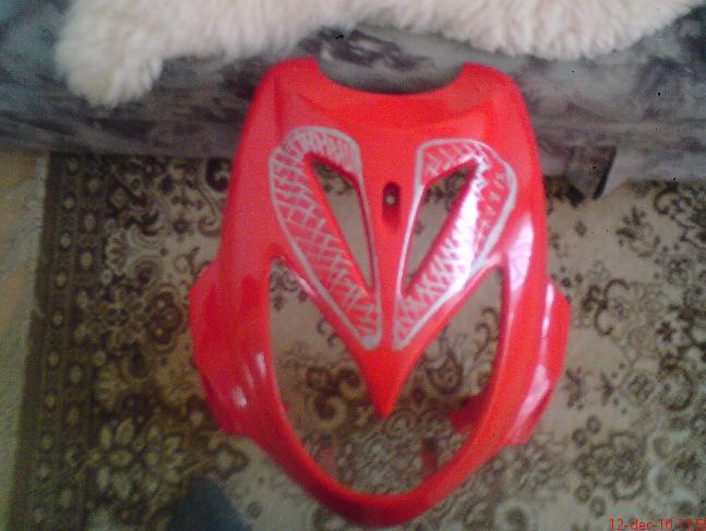

takze takto nejak bude vyzerat predna maska
to ze je jedno ine ako druhe si nevsimajte to len ja mam lave ruky
ale by som chcel vediet nejaky vaz nazor nato
ma to byt nieco ala rox
Akú vrtulku nevieš dať dole?speedy751 napísal:ja by som tu vrtulku velmi rad dal dole keby som vedel akoa ty to mas super vylestene moje nebude tak asi nikdy
ved tu na vodnej pumpe.. a ako roman? daj daky navrh
presne tak ako si to nakreslil len trochu hore by som to ja dal...neviem či sa ti to páči (umelec na kreslenie som není )
A co tym vyrezanim chces ziskat ??? Nevyrezavaj to vobec cele to dogabes iba
On tam chce dať chladič nie?? A na prúdenie vzduchu... ČI?
ano vies keby si sem tam cital temu tak vidis ze sa to ide robit na Lc.. a ked tam napcham chladic tak nech to aj nejako chladi..
ok berem spat moja chyba
tak sa to snaz spravit co najcistejsie a skus okopirovat liniu svetla aby to nebolo len take naslepo vyrezane a skus spravit tu dieru co najdalej od svetla aby ti tam nevznikol taky tenky pasik plastu medzi chladicom a svetlom. vyzeralo by to divne. tod moj nazor teda aspon tak nejak by som to skusal porobit

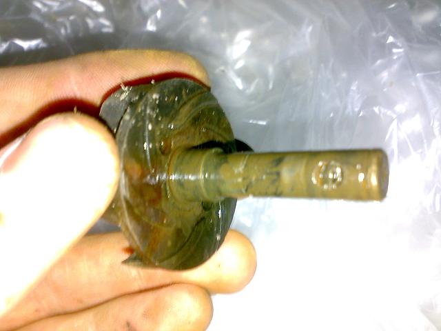

..vrtulka:
ked obratis pumpu mas tam ten biely kruzok co pichas do nahonu na VP , predtym je segerka ktora ho cely drzi ,, tu musis kombinackami dat dole, potom ti pôjde dole aj bielko, podnim je taky ten "špalik" ktory len vysunies, no a potom len klepkas po tom pipiku ktory ti tam bude trcat, to je vlastne samotna vrtulka uz len zdruhej strany ... ked ti vypadne vrtulka, mas tam loziska ktore ako chces uz ozes alebo nemusis vyberat, ale davaj pozor ak ich budes vyberat aby si ich neposkodil , ide to dost ztuha,
mne sa paci praveze ked je medzi svetlom a otvorom malinky pasik porky to ma good tu dieru
ak pasik bude velky nad svetlami, ucinnost chladenia bude ani nie 30%...takze si to poriadne rozmysli ... a jedna tretina chladica aj tak bude zarovno zo svetlami... vyssie ho nedas lebo expanzku neumiestnis. Takze prv ries technicku stranku potom opticku
hovorim ze porkyy to ma dobre
aj pekne
