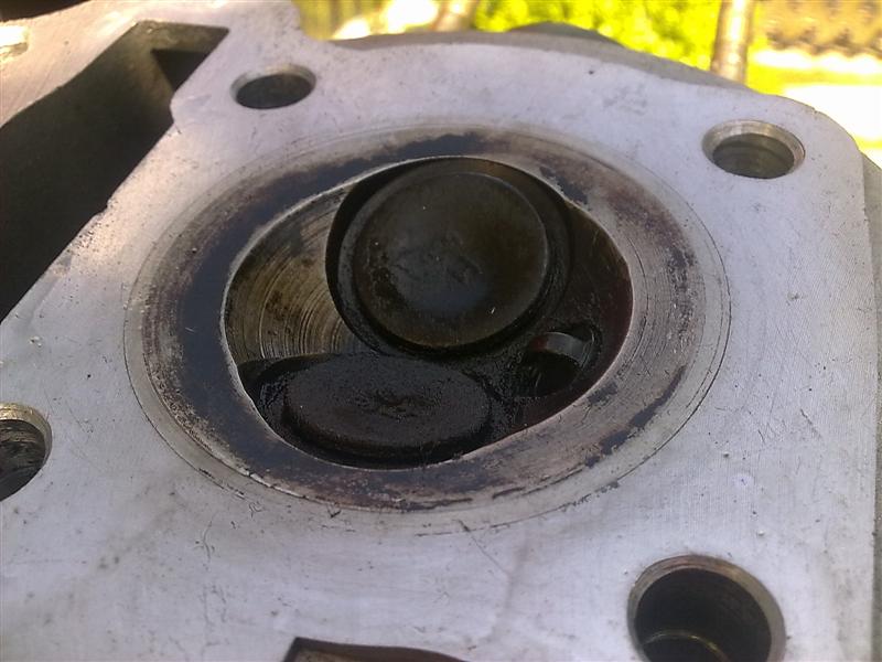

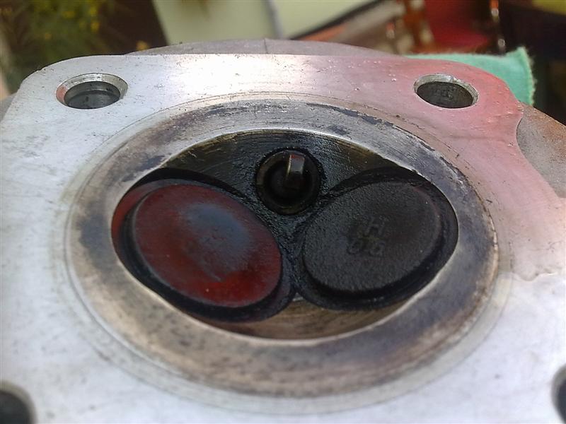

Dnes som znova otvoril motor, Bolo mi poradené aby som vybral hlavu otočil ju dal na rovne a z tej strany čo je v spalovacom priestore nalial olej alebo petrolej či mi to pretečie cez ventile. Prikladám foto ventilov po rozobratí motora.

Re: VONROAD by KREDENC
A výsledok?
deltoto: ešte neviem čakám urobil som pred chvľkou
A piest po rozobratí bol ako nový.. utrel som ho od oleja bola na ňom malá vrstva oleja utrel som to a zase sa leskne ako nový...
Petrolej pretiekol cez sací ventil a vytiekol cez hlavu tade kde je "umiestneny" karburátor. Takže nová hava....
Nová hlava-nová hlava....a brúsna pasta, prísavka a troška roboty nestojí za tú úsporu? Dneska by každý len nové furt kupoval....ak dáš dole pružiny a vyberieš ventily tak uvidíš v akom stave sú sedlá, a podla toho sa rozhodni....A možno je tam privretý len kúsok karbonu a ani veľmi zabrusovať nebude treba, ako tak pozerám ako je to zasvinené jak dvojtakt...to čo sa tam dávalo aký olej...síce je to vzducháč ale aj tak sa mi to zdá moc zakarbonované na 4T....
A olej alebo petrolej na skúšanie tesnosti je ale poriadny rozdiel.....petrolej je vzlínavý oveľa viac ako olej...dá sa použiť aj nafta alebo benzín...ale benzín sa moc rýchlo odparuje .
Presne ako Vlady vraví Jakub skus to zabrusiť len s citom to rob. sice ja nemam ani potuchu ako sa to robi ale bežna prax na škodovkach bola domaca uprava ked netesnili ventile...
Presne tak...škodovka naučila každého kto mal snahu a chuť... zoberieš jemnú brúsnu pastu a rozrobíš s motorovým olejom na taký redší sajrajt a nanesieš na styčnú plochu a šupneš tam ventil a pomocou prísavky zabrusuješ..ako by som to popísal...skrátka pootáčaš sem a tam asi o 45° a potom pootočíš o čosi viac a zas a dokolaaž prebehneš celý obvod , potom ventil vyberieš von, utrieš sajrajt a pozrieš ako to píše jedno o druhé...musí byť vidieť šedá styčná plocha čo najrovnomernejšia po celom obvode ventilu a aj sedla....A ak skončíš všetko dobre vyumývaš a vyfúkaš aby nikde hlavne na driekoch a vodítkach neostalo brúsneho bordelu a zložíš nazad...Len si treba spraviť prípravok na stlačenie pružín .Asi ale kúpiš novú hlavu...ak si to nikdy nerobil...
cina brutalne zle spaluje...prudenie v motore navrhoval nejaky d....l (cinan)...alebo aj vobec nikto...uplne bezne je niekolko mm vrstva karbonu v hlave a na pieste...a olej ani nezerie...VLADY napísal:A možno je tam privretý len kúsok karbonu a ani veľmi zabrusovať nebude treba, ako tak pozerám ako je to zasvinené jak dvojtakt...to čo sa tam dávalo aký olej...síce je to vzducháč ale aj tak sa mi to zdá moc zakarbonované na 4T....![]()
