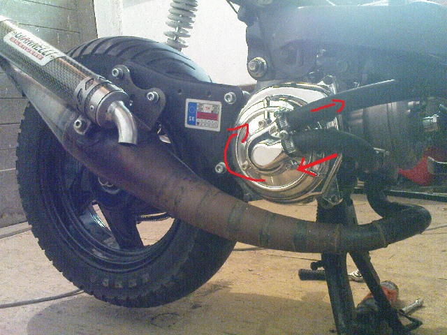

na rad prislo spekulovanie ako poriesim hadice a ich prepojenie...kedze som potreboval Y-lonkovu prepojku na vodu tak tu som nasiel az v presove lebo u nas nieco splasit je megaproblem...vsetko sadlo opat na milimetre ako aj vytacanie volantu
Obrázok
Obrázok
dalej som rieisl vyrezanie masky tu som vyrezal pajkovackou a pekne vybrusil kraje :)
Obrázok
pumpa krasne sadla len vyfuk robil mi zle :/ nechcel sadnut presne trebalo ho trosku vytocit vysie lebo tesnenie by tam bolo zbytocne...
Obrázok
Obrázok

Re: Keeway Focus 50 by Damibiker
#345 Príspevok od užívateľa fifais » Ne Mar 21, 2010 1:40 pm
tie hadice na pumpe mas naopak...ja som ich tak tiez mal a pokazilo to vodnu pumpu...

#347 Príspevok od užívateľa Porkyyy » Ne Mar 21, 2010 1:43 pm
fifais: ako naopak??? ved ta hadica na vrchu co ide do stredu tak ta nasava a ta vrchna mi to vytlacuje prec...aky to bude mat zmysel ze ich vymenim? akurat zmenim kolobeh a budem musiet este na chladici prehodit hadice...jedine co ma napadlo ze nasava to teplejsiu vodu do seba ta pumpa lebo to ide priamo z valca...

#348 Príspevok od užívateľa fifais » Ne Mar 21, 2010 1:50 pm
newiem ako to mas teraz ty...ale rox to ma takto:...lebo voda ti musi ist z chladica do valca...a nie z valca cez pumpu do chladica...bude ti to lepsie chladit :wink:

#349 Príspevok od užívateľa Porkyyy » Ne Mar 21, 2010 1:54 pm
no ved takto mam urobene ako si nakreslil ten kolobeh tak ide...voda ide z chladica do hlavy valca...potom z valca do pumpy a z pumpy do chladica nas5

#350 Príspevok od užívateľa fifais » Ne Mar 21, 2010 2:01 pm
:D...ale ja som nakrelsi ako ma ist voda z chladica...Ved uvidis ked budes jazdit ze ked to das opacne bude to lepsie uchladene :)
