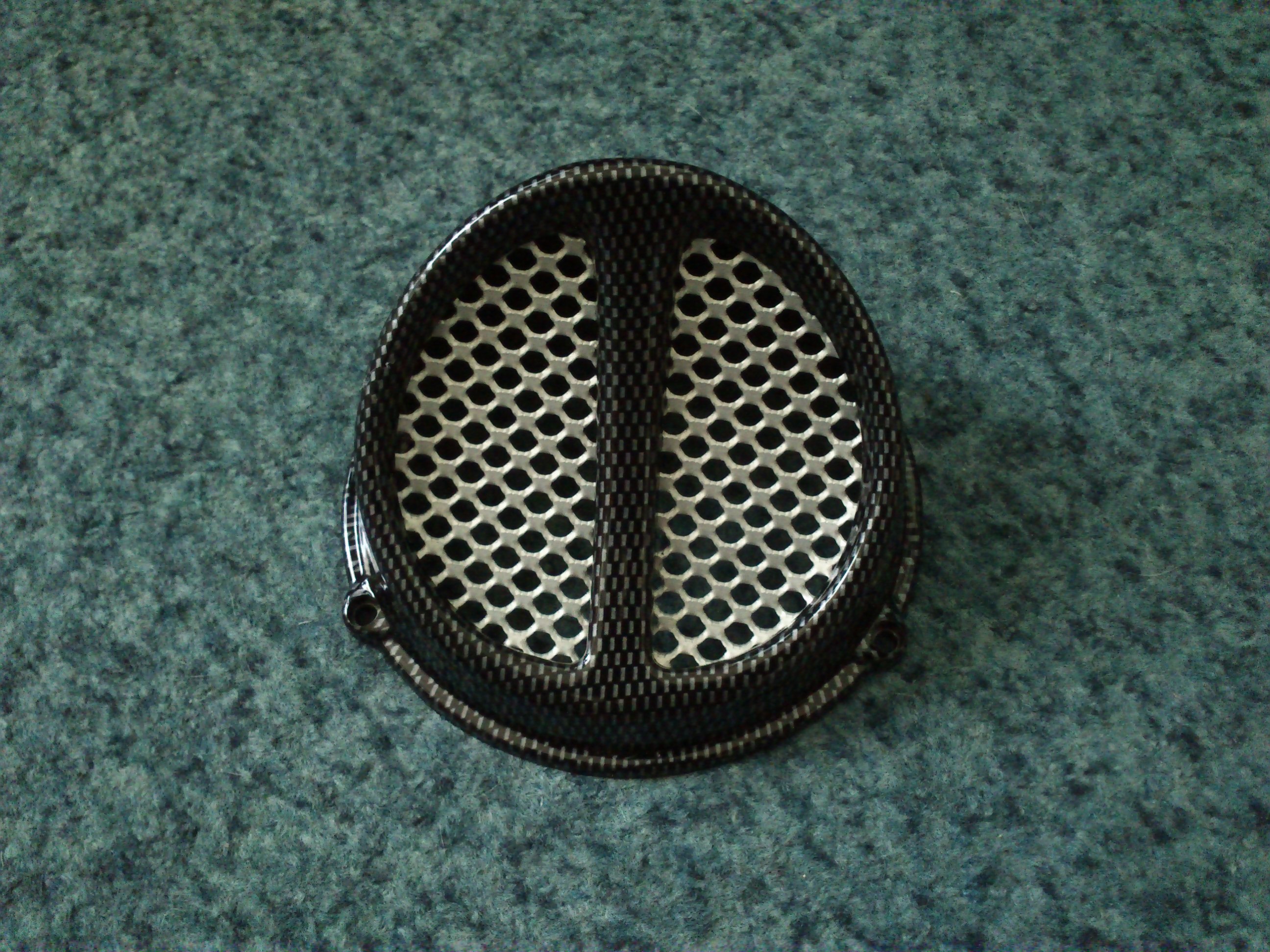

Re: Keeway Focus 50 - Kejwaak
Heh.. Tak s touto jedinecnou mriezkou bude moj scoot uplna hviezda
- Prílohy
- (1011.26 KiB) 2 stiahnutia
- Kejwaak
- st. trojkolkár
- Príspevky: 62
- Dátum registrácie: So Mar 24, 2012 8:49 pm
- Skúter: Keeway Focus
- Bydlisko: Bratislava
...zakerna otazka!
Ale verim, ze snad viac nez cez ten kryt, co je tam teraz. Ale mozem zväcsit tie dierky este pekne do gulata
A naco tam je akoze ten plech ? Aby to vyzeralo drsne ci ?
Asi tak... A este koli mucham, aby do toho nevleteli

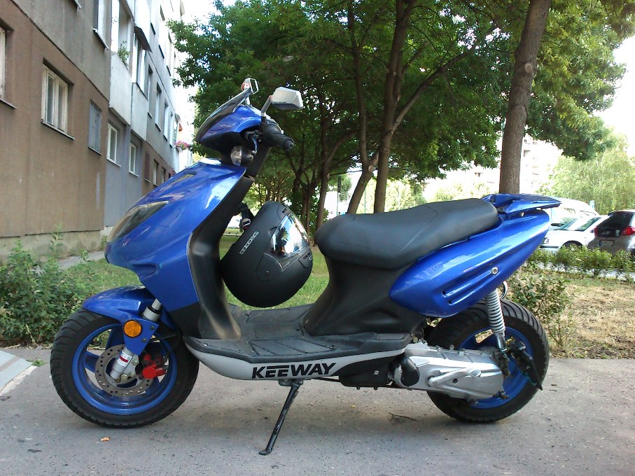

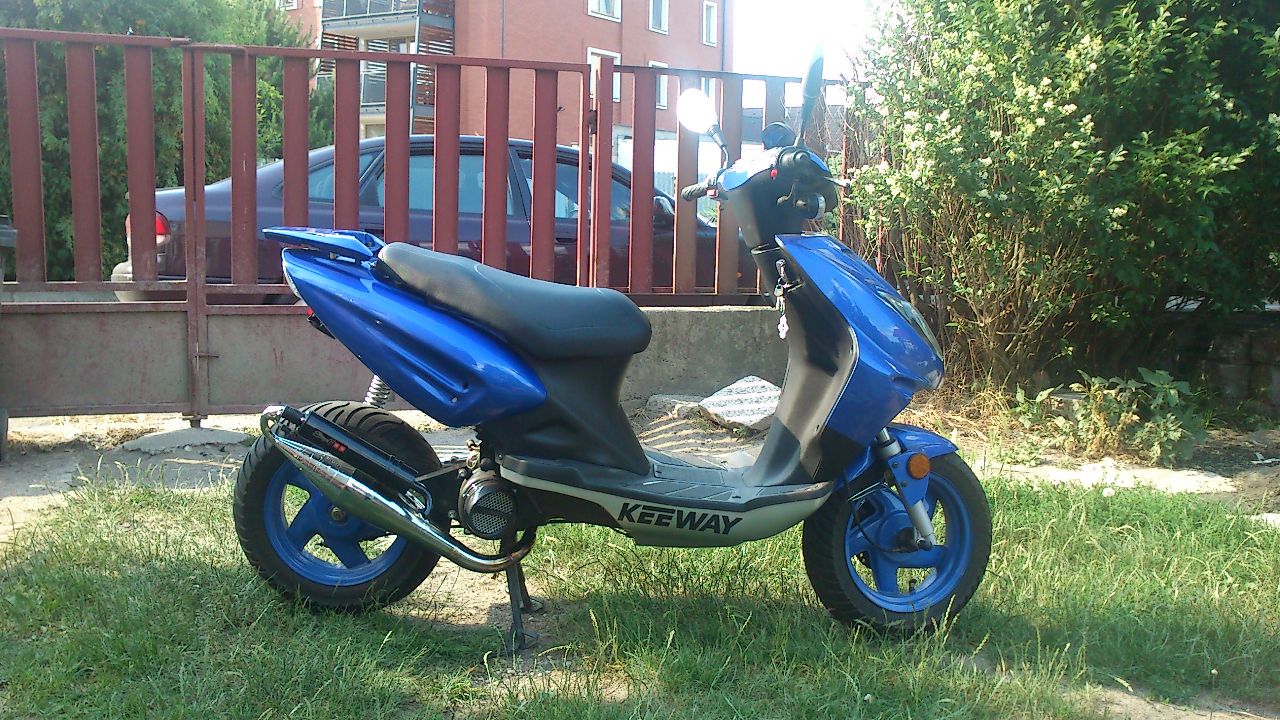

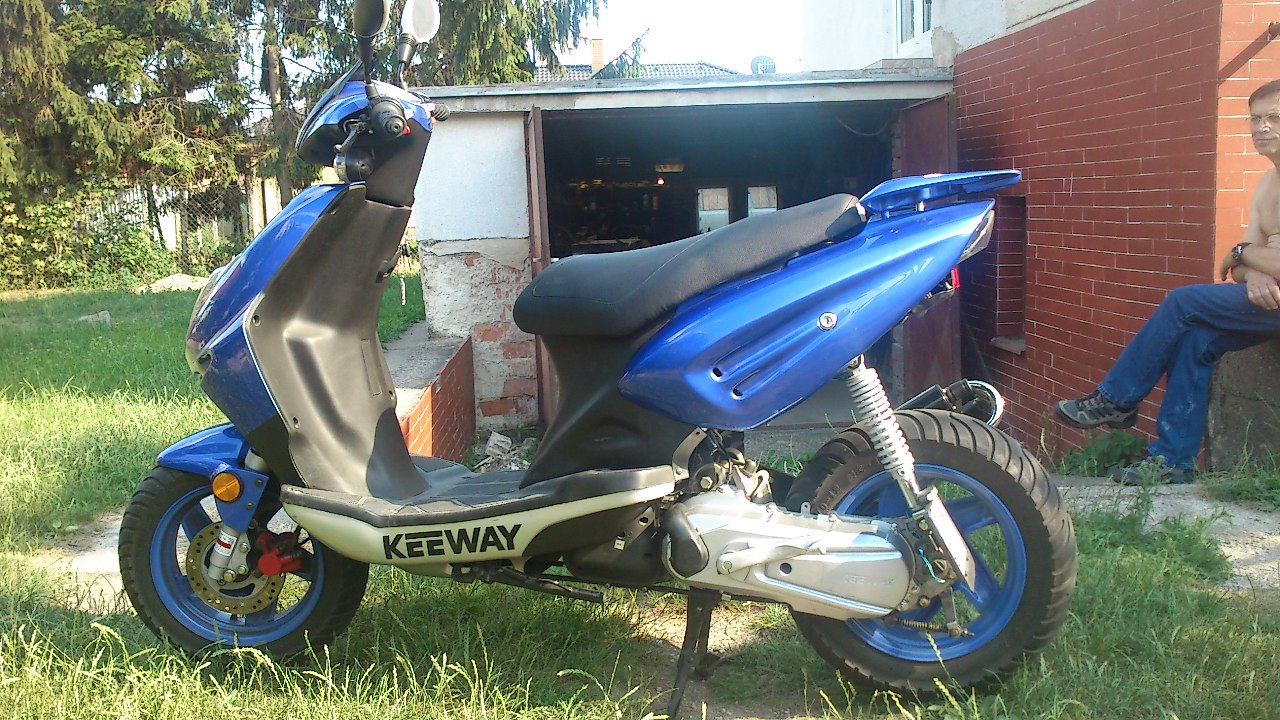

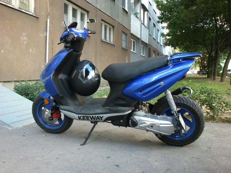

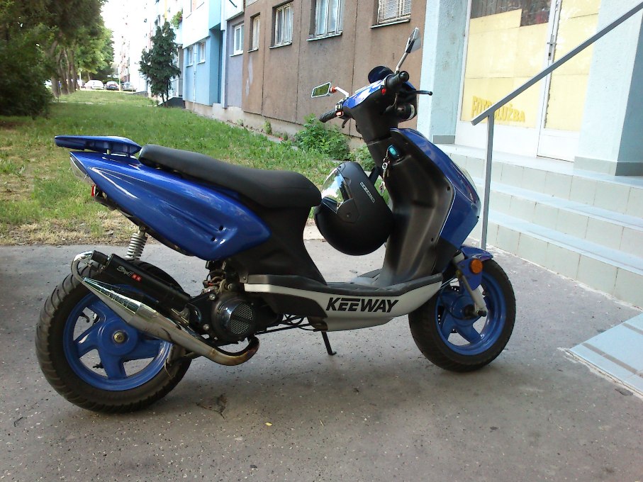

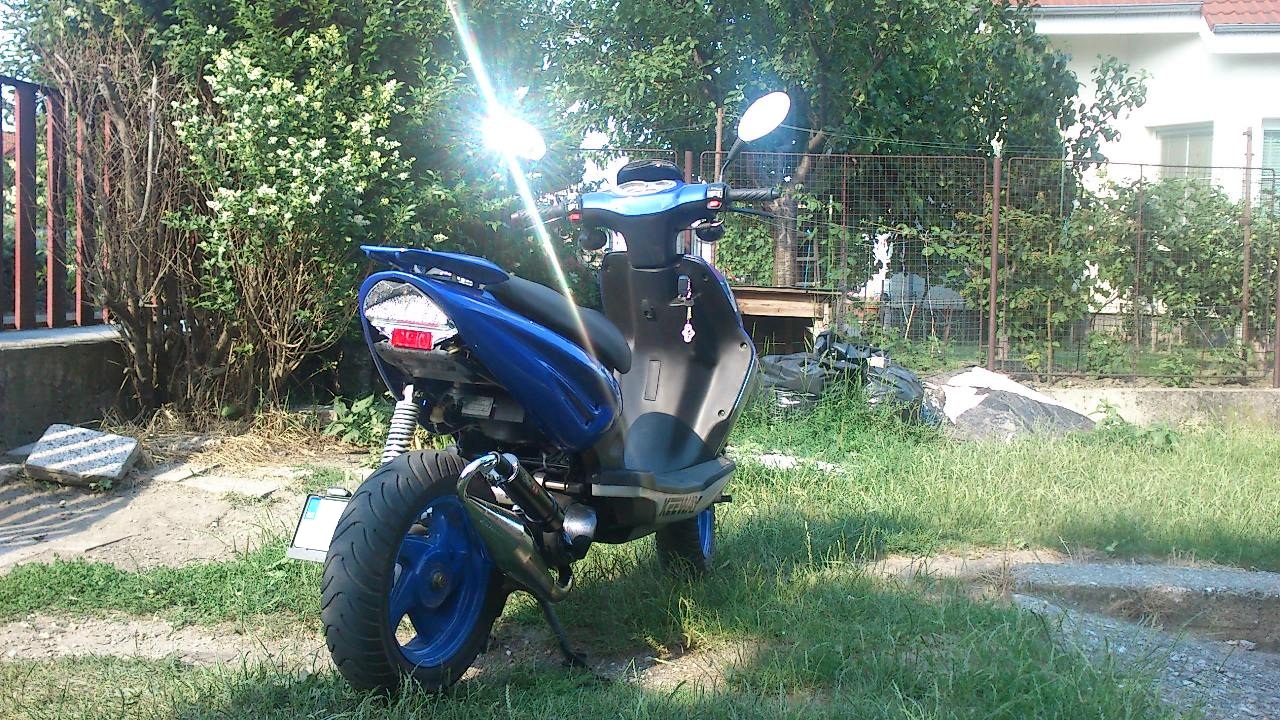

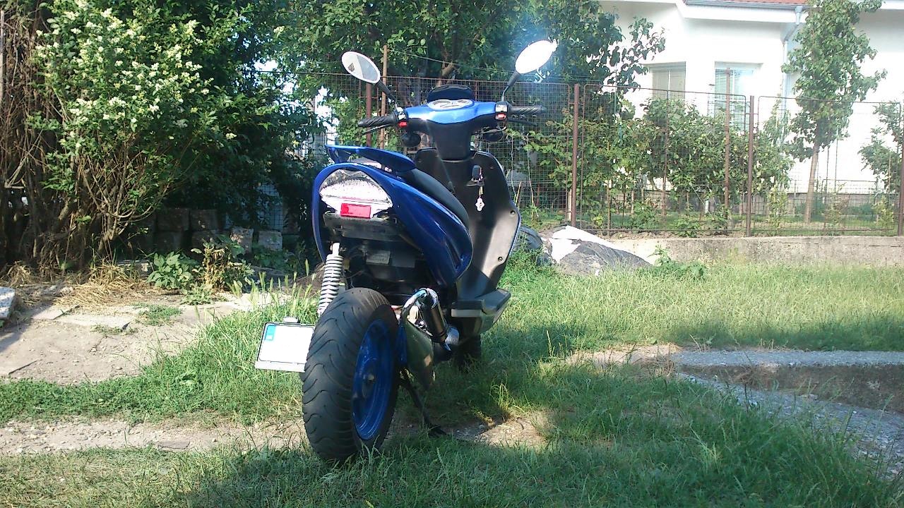

Pridavam fotky poslednych uprav. Karbec mal malo vzduchu koli restrikcii, tak som ju vybral, ako mi poradil jeden sikovny bratislavsky mechanik a podla vzoru niekoho tu na fore som tam supol zavit z PET flase. Spravil som si par vrchnakov s roznymi velkostami otvoru, vymenil som trisku povodnu 58,5 na 70 a pomocou vrchnakov doladil vzduch. Skuter slape ovela lepsie, ale asi to bude chcit sa s tym este trochu pohrat, lebo som to robil na rychlo. Ostali mi 2 alternativy vrchnakov a nechal som tam tu väcsiu dieru, ale s tou mensou to tusim islo lepsie, tak este budem skusat, ked bude cas. Mrknem po par kilakoch aj co na to hovori sviecka. Prikladam par foto.
- Prílohy
- (297.79 KiB) 384 stiahnutí
- (200.69 KiB) 384 stiahnutí
- Kedze som menil svetlo za diodove s blinkrami, dal som SPZ dole k variu. Musim este poriesit osvetlenie. Svetielko tam mam, len ho zapojit.
- (317.75 KiB) 384 stiahnutí
- V pozadi aj moje druhe vozitko :)
- (274.26 KiB) 384 stiahnutí
- A tu je prevratne riesenie patentovane Scooter Tuning Forom :) Na vrchnak supnem este asi nejaku silonovu ponozku ako predfilter.
- (195.66 KiB) 383 stiahnutí
- (515.41 KiB) 369 stiahnutí
- (518.52 KiB) 369 stiahnutí

Chalani neviete niekto poradit so zapojenim svetiel? Mam tam zadnesvetlo included blinkre. Cierny kabel zo svetla som spojil s troma ciernymi kablami ato: 1 zo svetla, 1 z pravej smerovky a 1 z lavej smerovky. Moja otazka je, ci tam nestaci spojit len s tym jednym ciernym, ktory ide zo svetla, teda ci tam musia byt zapojene aj tie cierne zo smeroviek. Ked mi blikaju smerovky, tak blika cele svetlo ,nie uplne, ze vypne-zapne, ale ako je zapnute, tak svieti menej a viac pri blikani. (Kto to pochopil, skuste poradit, bo tak som to napisal, ze sam nechapem

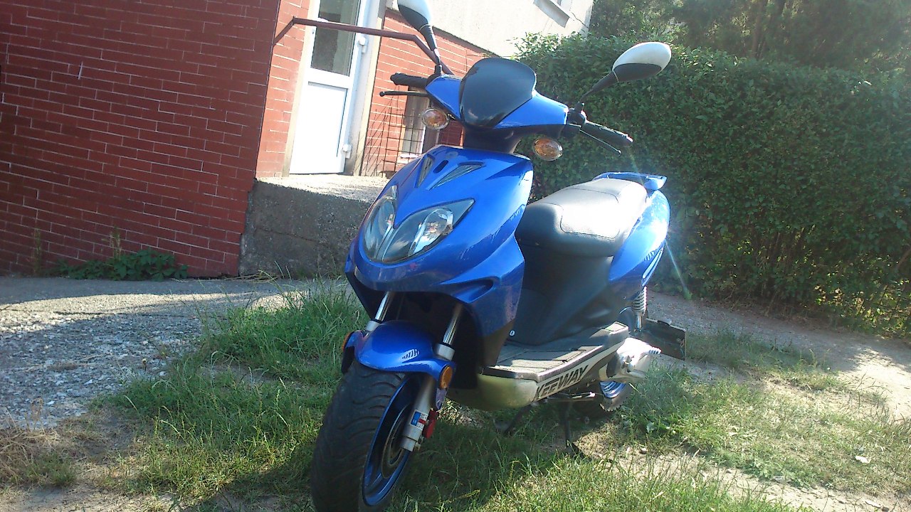

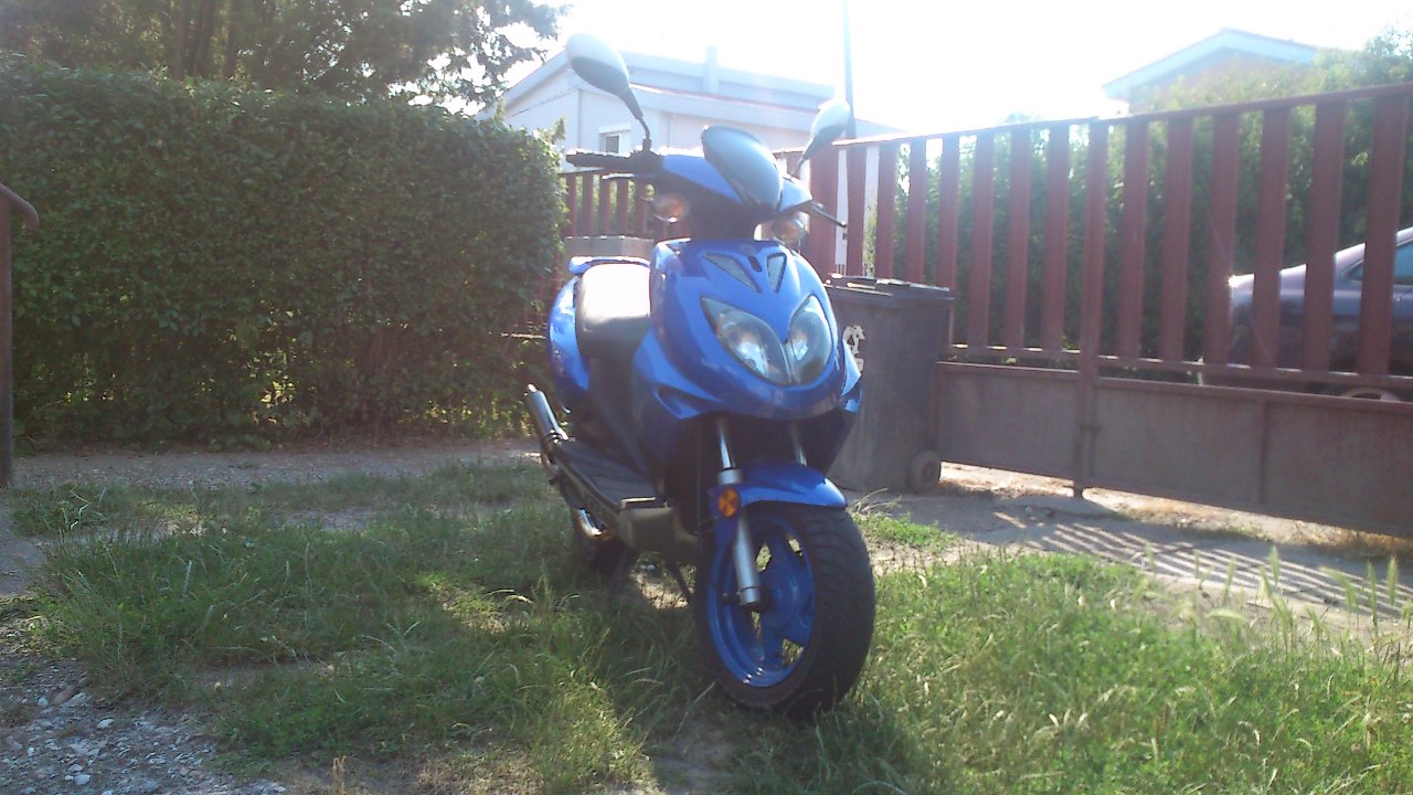

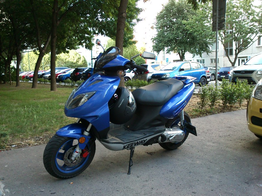

Dneska som vymenil 70-desiatku trisku za 65 a trochen lepsie to taha. Vcera dostal zabrat chudacik, ale prezil to. 2 osoby, skoro 150 kilo na kolibu... V sa pohybovala medzi 30-35 km/h podla stupania, ale dali me to. Kupil som si Stage 6 spetara a vyzeraju super. Len prkticka stranka ma trochu minus u mna, lebo su malicke
Prikladam foto s novymi F1 zrkadlami...
