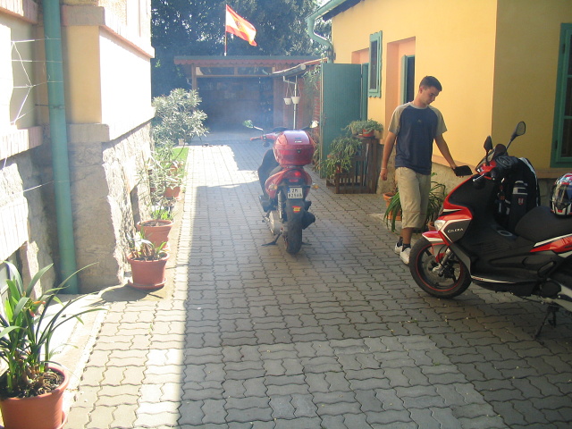

Nasledovalo skladanie skútru,čo nám zabralo asi najviac času končili sme okolo 15 hodiny a naštartovali sme skúter.
Na moje prekvapenie chytil aj na elektrický štartér a ešte lepšie ako predtým. Ozval sa nádherný zvuk bežiaceho motoru, ktorý zne podstatne lepšie ako ten sériový.Nechali sme ho bežať asi 45 hodinku keď sme to už nevydržali a šli sme sa previesť. Prekvapila ma hlavne odozva na plyn zaberal okamžite a bolo cítiť rozdiel vo výkone už aj na totálne rozladenom karburátore. Prešli sme prvých 10 km a len na štvrť plyne. Maximalku sme neriešili ale išiel 80 km/h tachometrových asi na pol plynu ale len chvilku sme ho zaťažovali.Rozdiel bol aj do kopca,keď už Matúšová sériová Gilera stracála. Mimochodom namiešali sme olej v pomere 1:33 a skúter strašne dymil. Ale na zábeh mu radšej doprajem viac oleja. Zároveň poradte po zábehu aký pomer dávať? 1:40 alebo stačí 1:50?

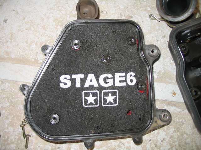

Ešte som nahodil vzduchový filter Stage 6 dual layer a postriekal som ho sprejom na filtre.Museom ho trochu upraviť , lebo tam bolo málo dierok na tie štuplíky,ale nebolo to nič zložité.

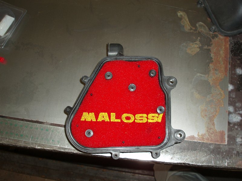

Ak mozem mat pripomienku na fotke v pravej dolnej casti je v tej spongii dierka... odporucam zalepit aby ti to tadial nepotiahlo nejaku spinu. Som to na mojom zaliepal sekundakom - len kvapnut a pridrzat pri sebe malo by to byt v pohode

Mohol by si mi to konkretizovať torú dierku máš na mysli? Skús to v scicari označiť šípkou. Ďakujemoptik napísal:Ak mozem mat pripomienku na fotke v pravej dolnej casti je v tej spongii dierka... odporucam zalepit aby ti to tadial nepotiahlo nejaku spinu. Som to na mojom zaliepal sekundakom - len kvapnut a pridrzat pri sebe malo by to byt v pohode

ok tak kukni na tvoju foto a na moju, vlozka je v podstate ta ista. Ak si dobre pamatam, tak si tam robil jednu dierku navyse vsak? Ja som prave to co som vybral z tej dierky vlozil do tejto a zalepil sekundakom.

ja som tam dieri ani nerobil len poskladal ale vosli tie sroby cez tu vlozku

For Optik: Ďakujem za upozornenie a názornu ukážku. Cením si ludí ako ty čo vedia poradiť.

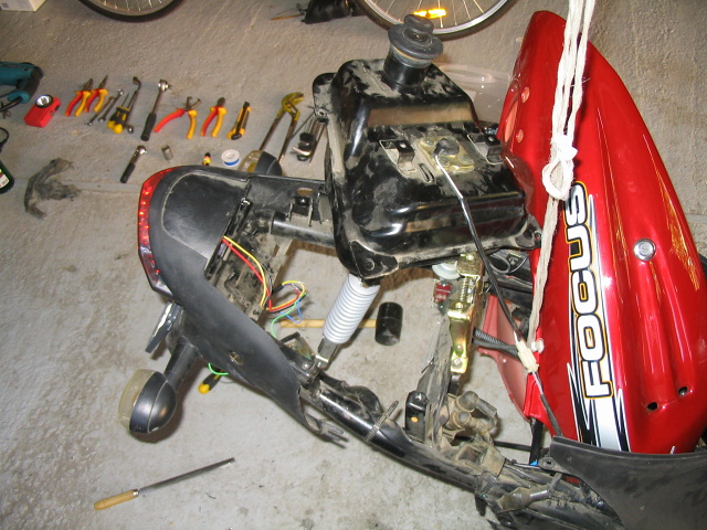

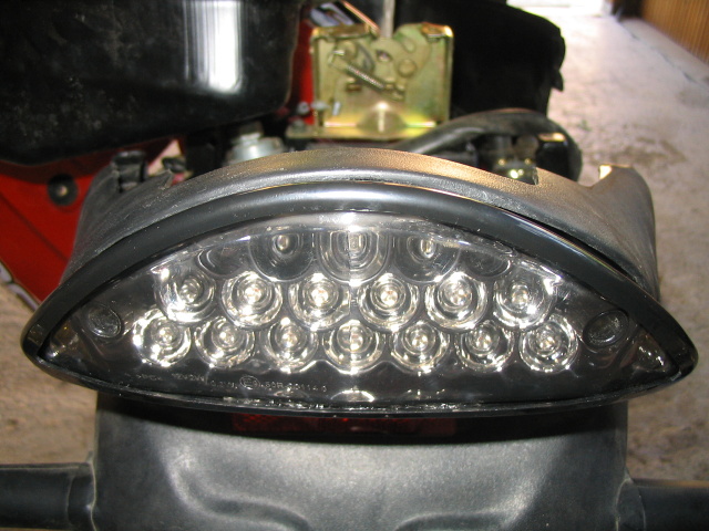

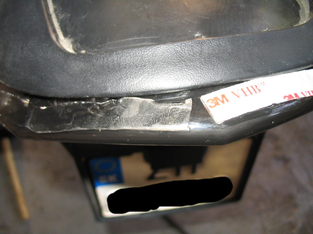

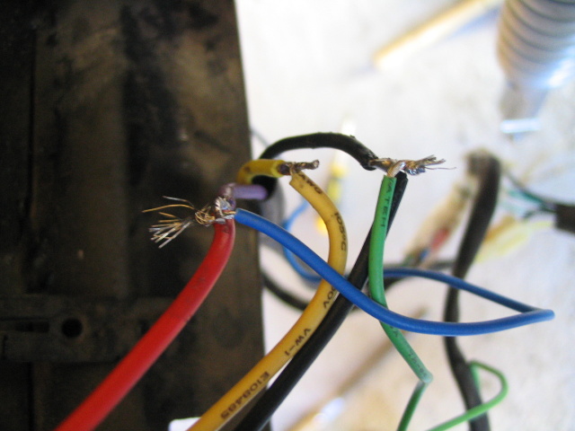

Re: Keeway Focus by Deltoro

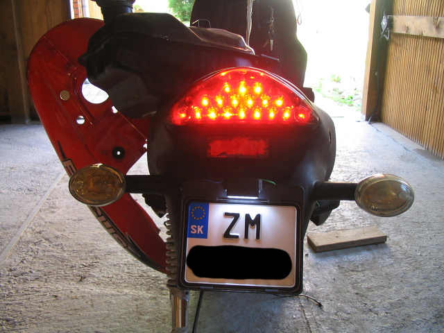

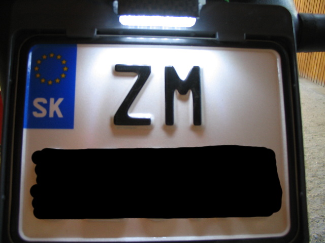

Kedže mám stále nepojazdný skúter robím na ňom menšie úpravy.
Namontoval som LED svetlo a osvetlenie ŠPZ kôli fízlom. Musel som rozobrať celý zadok vrátane nádrže,lebo inak sa nedalo dostať k svetlu. Zapojenie bolo jednoduche spojil som kostry a potom som si len našiel ktorý kábel je brzdový a zvyšok bol normálne zadné svetlo. Potom som ešte nalepil na svetlo optický čierny rámik na zlepšenie celkového dojmu. No a nakoniec som odrezal kus zadného blatníku aby bolo lepšie vidieť podsedák, ktorý budem montovať dnes.
