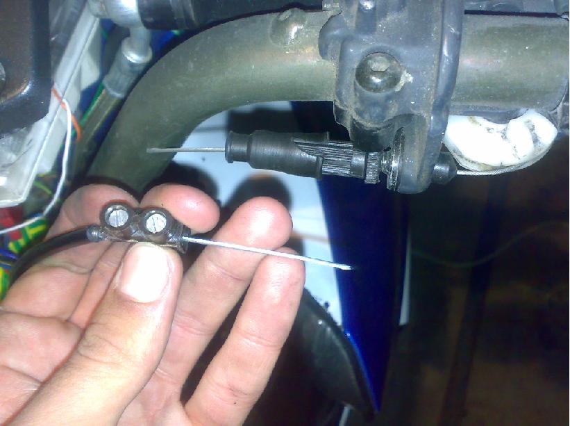

riesim taky posledny detail by som povedal a to plynove lanko bolo treba kupit dlhsie lenze to malo ten valcek len na jednej strane a na druhej neni nic no ja ho potrebujem aj tam.a teraz sa ukazte kto mi poradi lebo ja som s toho vol.asi 10 ludi mi povedalo ze ked tam ten valcek nacinujem drzat to nebude.tak teraz co? ako to vyriesit som zufaly

Re: keeway matrix - matrixko
z karbu ocelové lano priamo do ruky a tak pojdeš, žiadne lanko ! ocelove lano !bez gumy ! načo
Veď existuje taký valček čo sa dá uchytiť šróbikom, aspoň ja som to tak raz riešil na bicykli.
a podla mna by to držalo ked to nacinuješ.My sme tak na jednej krose cinovali lanko na spojku a držalo..a spojka je viacej namahaná ako plyn.tažšie ju zmagneš
vezmi čokoladku (elektrikársku
) rozbi tu umelinu a vo vnútri je taka trubička a na každej strane šrobik rozrež to napoly daj do vnutra lanko a dotiahni šrobik na fest. Odrež so šrobika hlavičku pekne to zabrus aby to tam pekne sadlo a ideš
ja som to tak mal riešene a fungovalo dobre aj brzdy aj plynové lanko na mojej bývalej 50tke
plynove lanko-aerox , minula sezona

matrixko
aa modroocko dalsia skvela rada od teba dik asi to takto poriesim thanks
matrixko
no fesaci tak dneska som to spravil. drzi to perfektne. zajtra nahodime este vyfuk. a potom open lebo airbox sa mi tam nepaci
