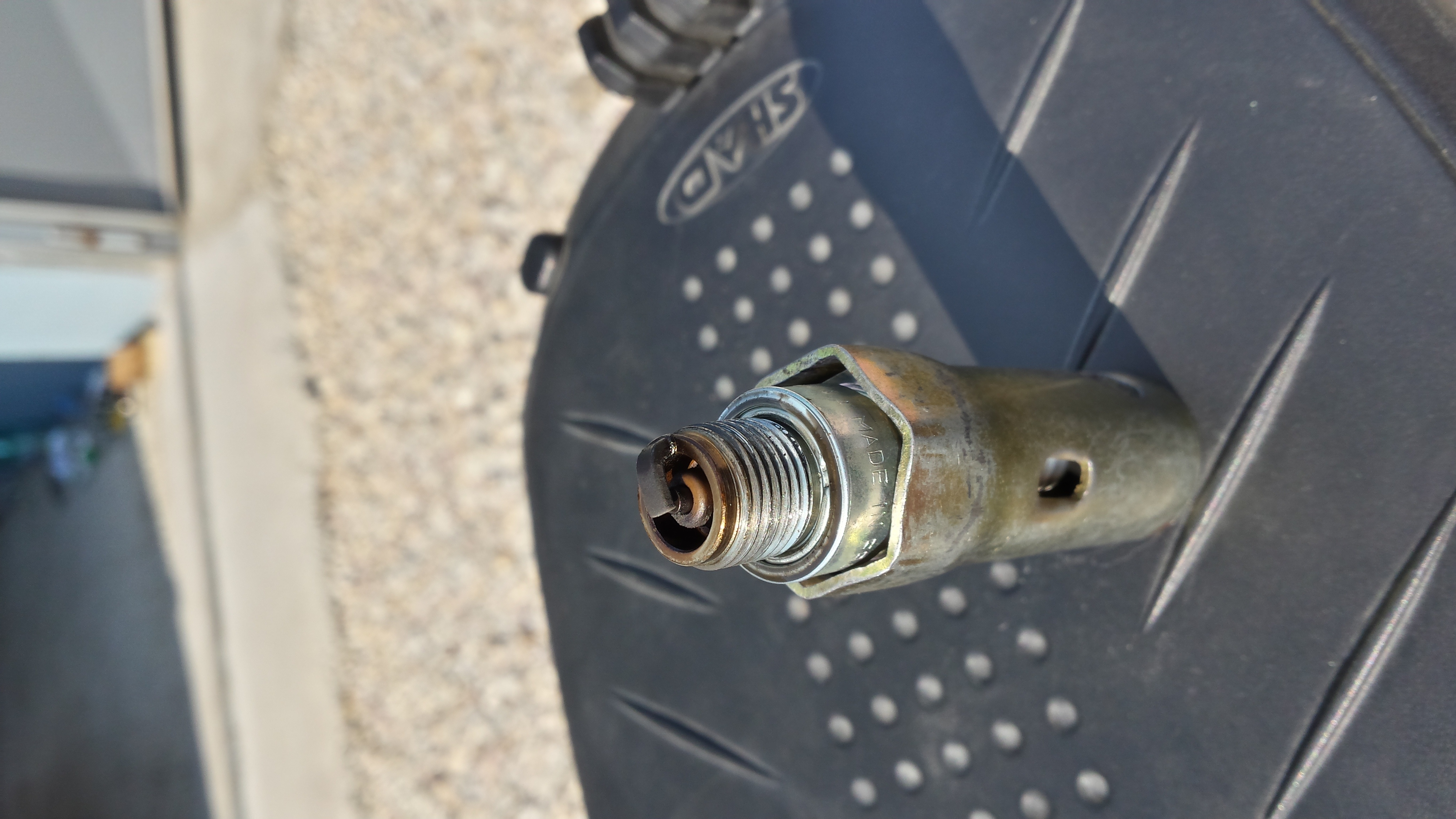

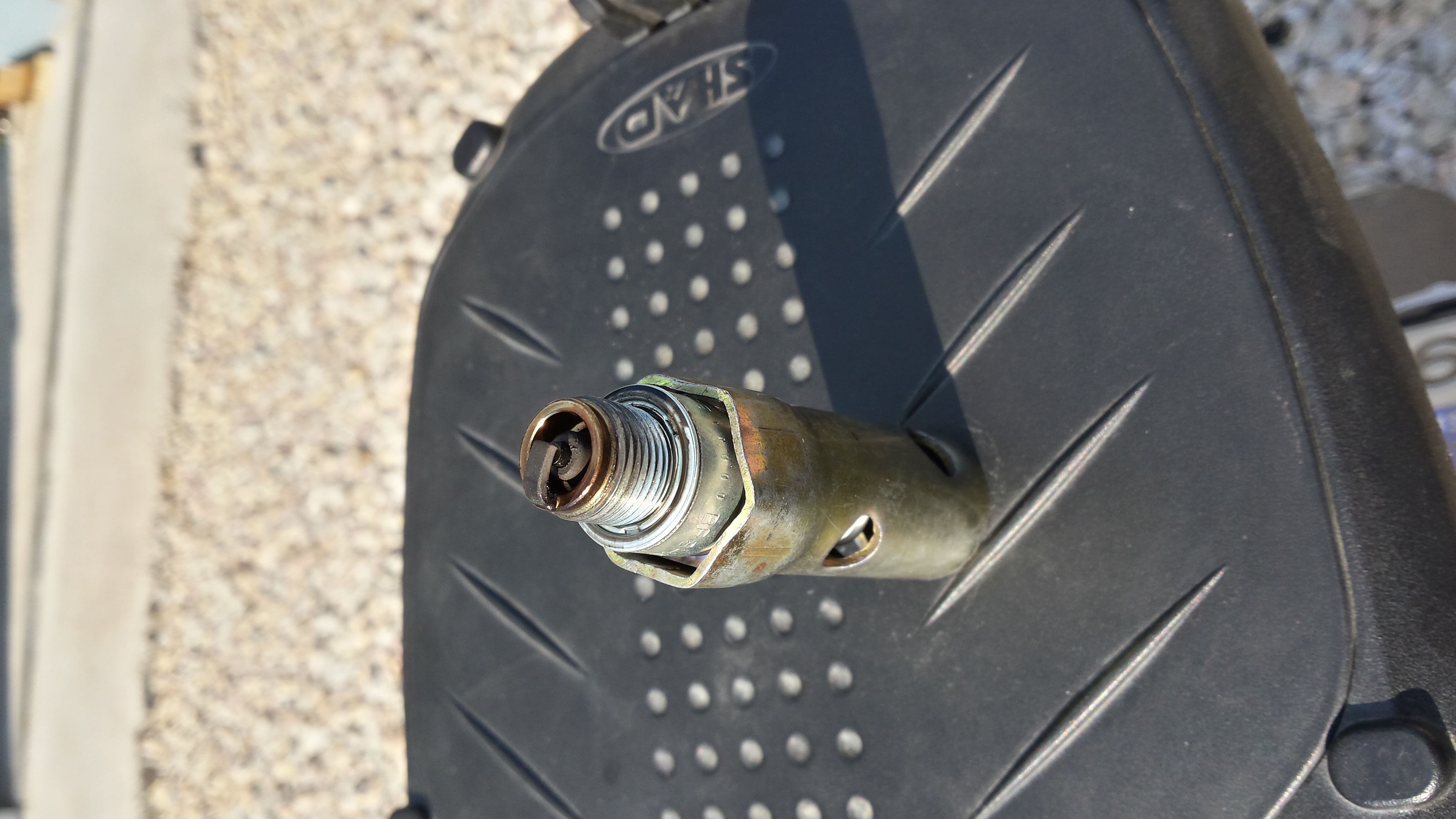

Dnes prvých cca 12km za nami. Prikladám foto sviečky. Nešiel som na plný plyn nakoľko sme v zábehu.  Takže max pol plynu. Čo na ňu hovoríte? Bola čisto nová nakoľko starú som mal s dlhým závitom.  Pri slabom pootočení plynu sa to dusí, nejde sa rozbehnúť z miesta, treba viac pridať. To vyrieši nastavením ihly? A hore či dole? Ďakujem

Re: CPI F70 R - 123DUSAN321
ihla je 1/3 az 2/3 plynu...do nej zatial nemusis sahat kedze netusis aku trysku potrebujes, kedze si nesiel este na plny plyn...najskor tryska odladena a potom doladis zvysok
Dobre teda tak ešte po jazdím, znova pozriem sviečku, či nie je náhodou extrémne bledá a teda chudobná zmes. Zabehnem to a potom sa uvidí čo s ihlou. Či navrhuješ iný postup? Díky
na to aby si zistil aku mas zmes nemusis cakat na zabehnutie valca...tych 500m na plny plyn mozes dat po nejakych 30min chodu motora...
No dnes som dal cca 250 metrov na plný plyn. Tu je fotka ako vyzerá sviečka. Podľa mňa je to moc bohaté, čo vy na to? To na tom prstenci vonkajsom je olej. Ked sa to utrie  zostane to čisté. Druhá vec pri rozjazdoch je to také nijaké motor ako keby vynechával.  Niekedy až ako keby išiel skapat.
edit: aktuálna tryska 66.
