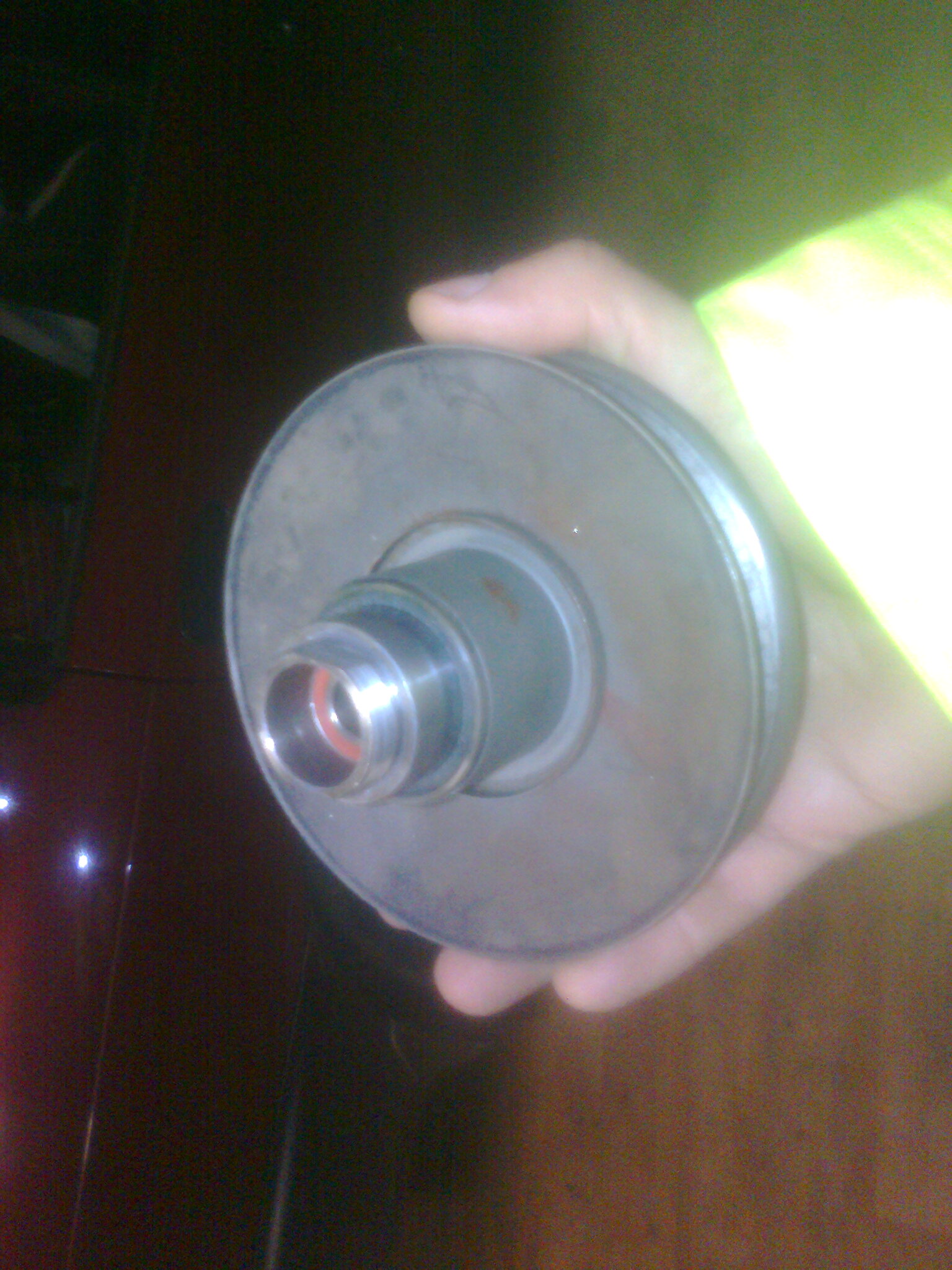

Dnes som bol po zadnu remenicu zo stareho piaggio motora. Velke dik uživatelovy Fotko za remenicu
aj som ju tam uz nahodil pasuje super, este doladit podlozkami a jemne kusok krytu sekundarnych prevodov obrusit a zohnat kusok dlhsi remen. Skusal som remen z cinskeho kartera ale ten je moc dlhy
Inak stage6 pro vyfuk nahodeny. Musel som ist s valcekami hmotnostou dole (momentalne zatial 4,8g) bo pracuje na vyssich otackach ako leo TT a ide to lepsie , ale rozdiel triedy to nieje. motor teraz bezi v rozmedzi 10-11tis otacok. Co ma vsak prekvapilo ze maximalka je cca rovnaka

Tak dnes remenica nahodena stacilo jemne obrusit kryt prevodov a dat podložku pod zvon (hrubku podložky mam 2,3mm)
Teraz riesim aky remen tam dat aby vacsia remenica mala neaky zmysel

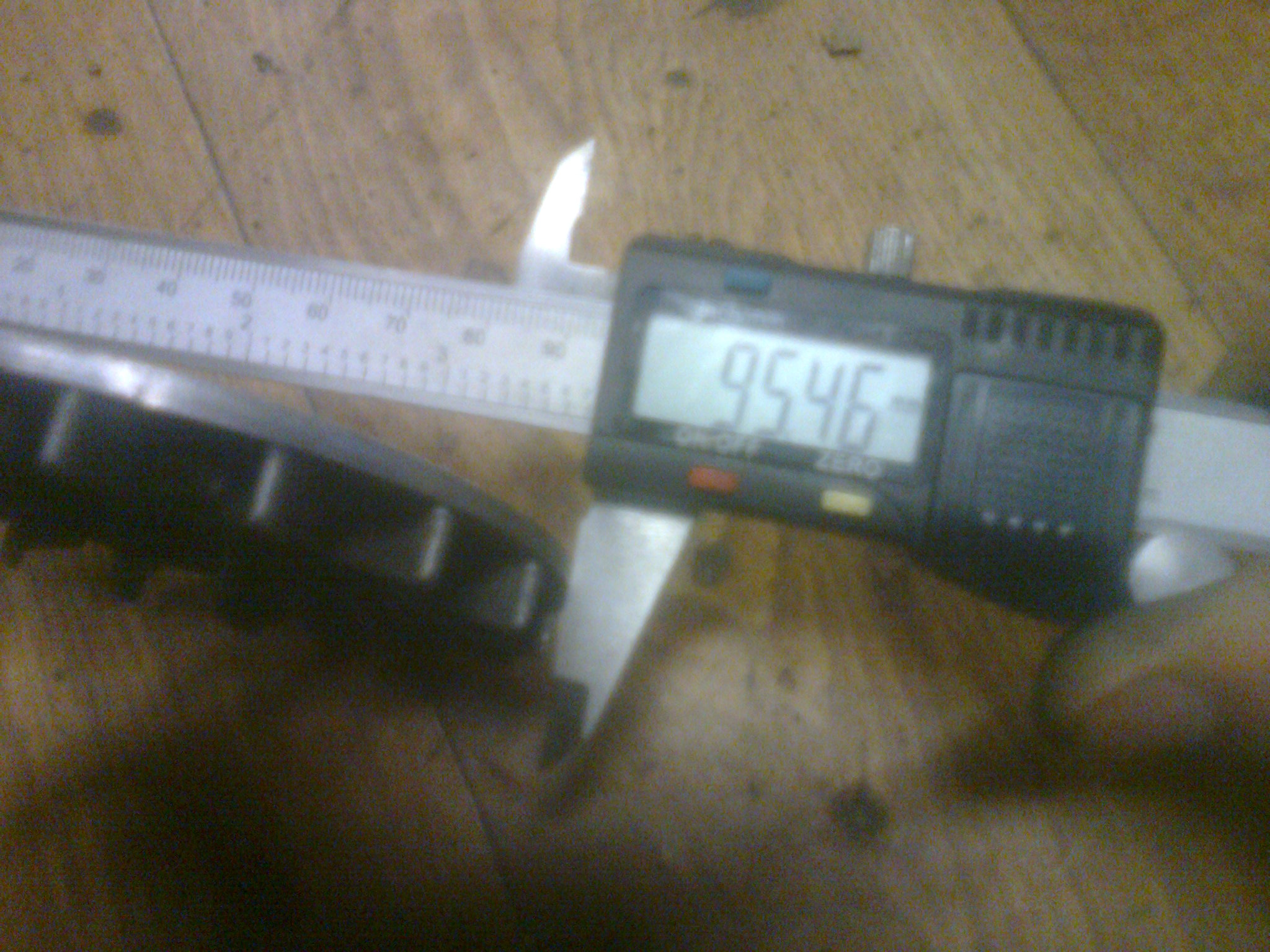

Dnes som porovnaval predne polremenice :
seria 93,5mm
polini 95,5mm
Takze ak budem experimentovat s remenmi dam radsej polinacku. Nema niekto Ventilvar na minarelli motore zeby odmeral kolko milimetrov ma priemer?
Zajtra by mal dorazit overrange remen na skusku od ModreOko
Len zo zaujimavosti multivar ma 96,8mm , seria ma o cca 2mm menej
seria 93,5mm
polini 95,5mm

Doteraz tam bol seria malossi special remen rozmer 16,5x8x745. Trocha je skoda ze ten remen ja o 1mm vyssi takze je kusok viac hore aj ked je dole na valceku. Ktovie aky rozdiel to moze spravit na celkovom prevode kedze 1mm "stracam" na prednej aj zadnej remenici(kto vie co myslim pochopi)
Remen som doladil podlozkou medzi valcek a prednu polremenicu ( hrubka 2 x 0,44mm teda 0,88mm) aby bol pekne na valceku. Vzadu je remen pekne hore na remenici a dlhsi remen by to uz len sotva znieslo kedze o moc viac sa ta remenica uz nevie zavret. Samozrejmostou bolo obrusenie kartru a doladenie valcekov. Najviac roboty bolo s doladenim spojky (delta clutch). Musel som dat o dost tvrdsie strunky aby to ako tak šlo (predtym zelene malossi , teraz červene a stale je malo. Problem je že ak dam modre (stredne tvrde z race sady, predpatie na stred, zavažička co najviac vzdialene od čapu pakne) tak skuter ma otacky ake by som chcel ale dost to šmyka. Tento problem som mal aj so starou remenicou a inym remenom a neviem si s tym poradit. Skusal som rozne nastavenia spojky ak nie 30x tak ani raz ale furt niesom spokojny. Ako ten skuter zrychluje dobre(na bezne jazdenie to uz velmi ani nieje
) ale chcel by som aby to este viac trhlo zatiahlo pri rozbehu z miesta,jednoducho aby sa to bralo same na zadne lebo potencial tam je. Spojkovy zvon je seria ale neverim ze tuning zvon by nieco spravil okrem eliminacie prehrievania. Este vyskusam dat najtvrdsiu kontru od malossi (momnetalne tam mam strednu tvrdost) mozno to tak nesmyka spojka ale remen uvidime. Ak ma niekto skusenosti s touto spojkou sem s nimi
Je pravda ze mam cez 90kg a s neakym 65kg loptošom by to inak islo ale co už
Inak co sa tyka zlepsenia ano je to citit ale zas neaky extra velky ozdiel to nieje. Treba ale brat ohlad ze to este nieje uplne vyladene. Tu by este chcelo polaborovat a skusit neaky iny remen co ma vysku a sirku ako seria a dlžku okolo780mm
A za dalsie furt na to presadam z 250ky tak bez objektivneho merania je to tazke porovnat. Maximalku som este neskusal, zatial
Top Due+ 70 LC , Giannelli Shot V4 , MHR overrange , MHR delta clutch , MHR klapky, TC unit , Dellorto 21mm

Re: Keeway Matrix 50 - Baca
davaj na spojke maximalne predpatia, pokial mozno bez zavazicok, strunky by som dal modre alebo cierne
kvalitny zvon urobi svoje (kus skrati dobu preklzu, lepsie si sedi s materialom race spojky, mne sa celkom osvedcil s6 cnc najlahsi variant, je cely z jedneho kusu a vyzera byt kovany, nie lisovany
