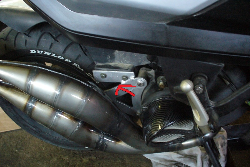

Tak dnes sa na skútriku poctivo pracovalo. Starý fuk zhodený, Twinner nahodený aj s menšou úpravou
, a síce na držiaku boli len dierky na nosné šróby, ale na blatník už akosi nikto nemyslel, bez blatníku nechcem ostať, a tak sa navarilo na držiak kúsok pásoviny, zasprejovalo sa to celé na strieborno  a je to. Pneu vymenená, Spojka tiež a vyčistený kryt varia a celý systém nakopávačky (tam bolo maglajzu požehnane). Sa čudujem, že vôbec šla, ale už drhla...
Fotky zajtra

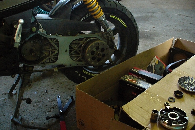

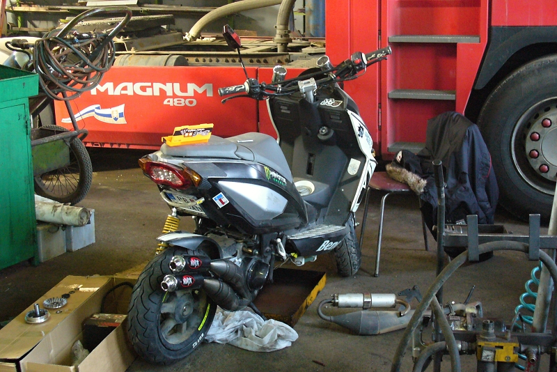

Pár fotiek, je ich málo, no nemal som veľa času fotiť...tak aspom čosi
Zhodené vario a spojka nahodená nová spolu s bielou malossi kontrastkou...
Upravený držiak výfuku ...
Ešte čaká vyladenie, očista, zhodenie nálepiek a podobne...Do varia som dal začiatočnú gramáž 5,5 gramov a akú myslíte, že cca trysku bude treba?

no kokos ten fuk ti tam sadol jak rit na serblik
 kraaaasne licuje s hornymi plastami velmi pekne to je aj na oko zaujimave ... super
