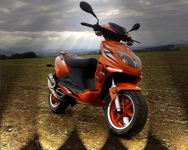

na skutri bolo a ešte stále je vela práce :/ ale vizuálne som sa to rozhodol ukončiť,síce na nomináciu to ešte asi nieje ale mne sa páči :D
takže čo sa týka skútra, jeho finálna verzia vyzerá takto :
Prílohy
final :D
(219.63 KiB) 222 stiahnutí
a menšia uprava v coreli :)
(167.92 KiB) 222 stiahnutí

#93 Príspevok od užívateľa Damo555 » St Sep 21, 2011 8:40 pm
Na tej druhej fotke je fakt krasavec :good:

#97 Príspevok od užívateľa parky » Po Dec 19, 2011 3:37 pm
Pekne to vizerá, len by som tú odrazku čo je na vidlici dal preč :D

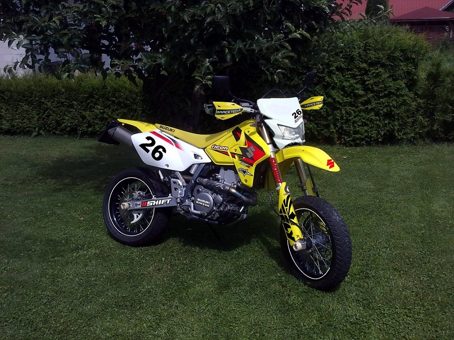

#98 Príspevok od užívateľa Earny » Pi Jan 31, 2014 2:54 am
priznám sa, trošku som na forum zabudol :oops: skúter som na jar 2013 predal a prešiel som na niečo trošku viac bláznivejšie 8)
moja slečna suzana DRZá
úpravy: akrapovič koncovka+zvod,nikasil,irídiová sviečka,pár nálepiek,k&N filter,maska KLX a blastre racetech vertigio ktoré ešte zháňam (na obr. sú zatial len dorobené ,ale ak by niekto náhodou vedel poradiť kde ich na SVK zoženiem aj stou bočnou umelinou na kovovej výstuži budem vďačný :Rose: )

#99 Príspevok od užívateľa SnoopyBA » Pi Jan 31, 2014 11:19 am
Hezkaaa!!!
