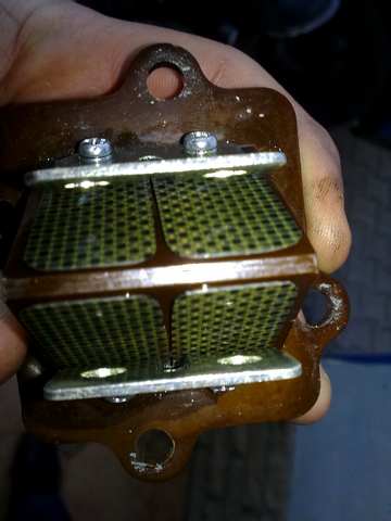

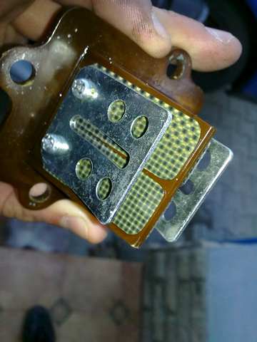

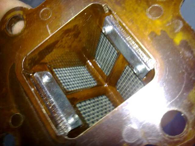

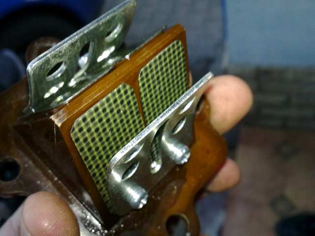

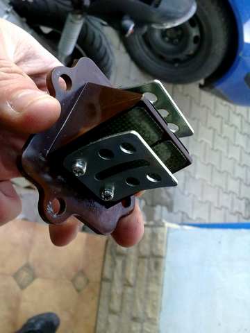

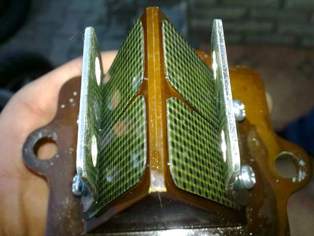

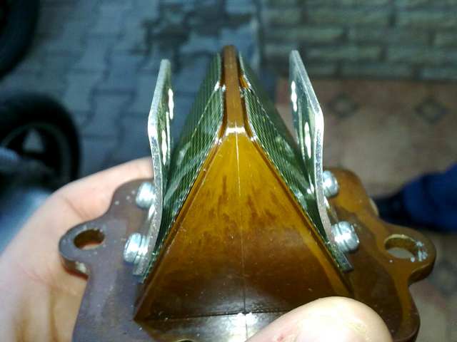

Tak tu pridavam dake foto z dneška ako som vykoumal listky do klapiek. resp ako to vyzera s karbonovymi listkami =)

Re: CPI Popcorn - Maty
....To ťa musí baviť....
Romčo normalne šrobovak a odkrutil som to nič tažke neboloto dako silno zatiahnute
Niekde na fóre tu bol návod kde sa zlepšila účinnosť sériových klapiek vyhnutím tých plieškov. Len teraz ho neviem nájsť. Ak by ste niekto vedeli kde to je tak sem s linkom.
No to by ste boli fakt dobry =) ja som ich kus vyhol ale keby bold aky navod potešil by =)
Majo to treba vyhnúť presne, nie nejaký sedlák tuning, inak to nebude mať ten správny efekt.
