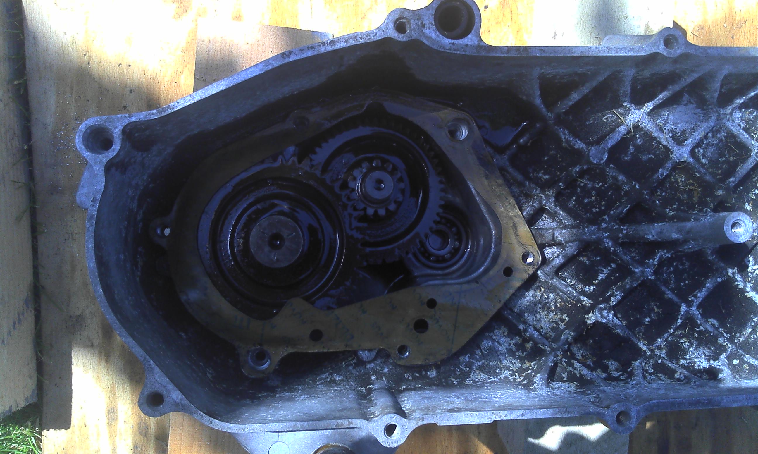

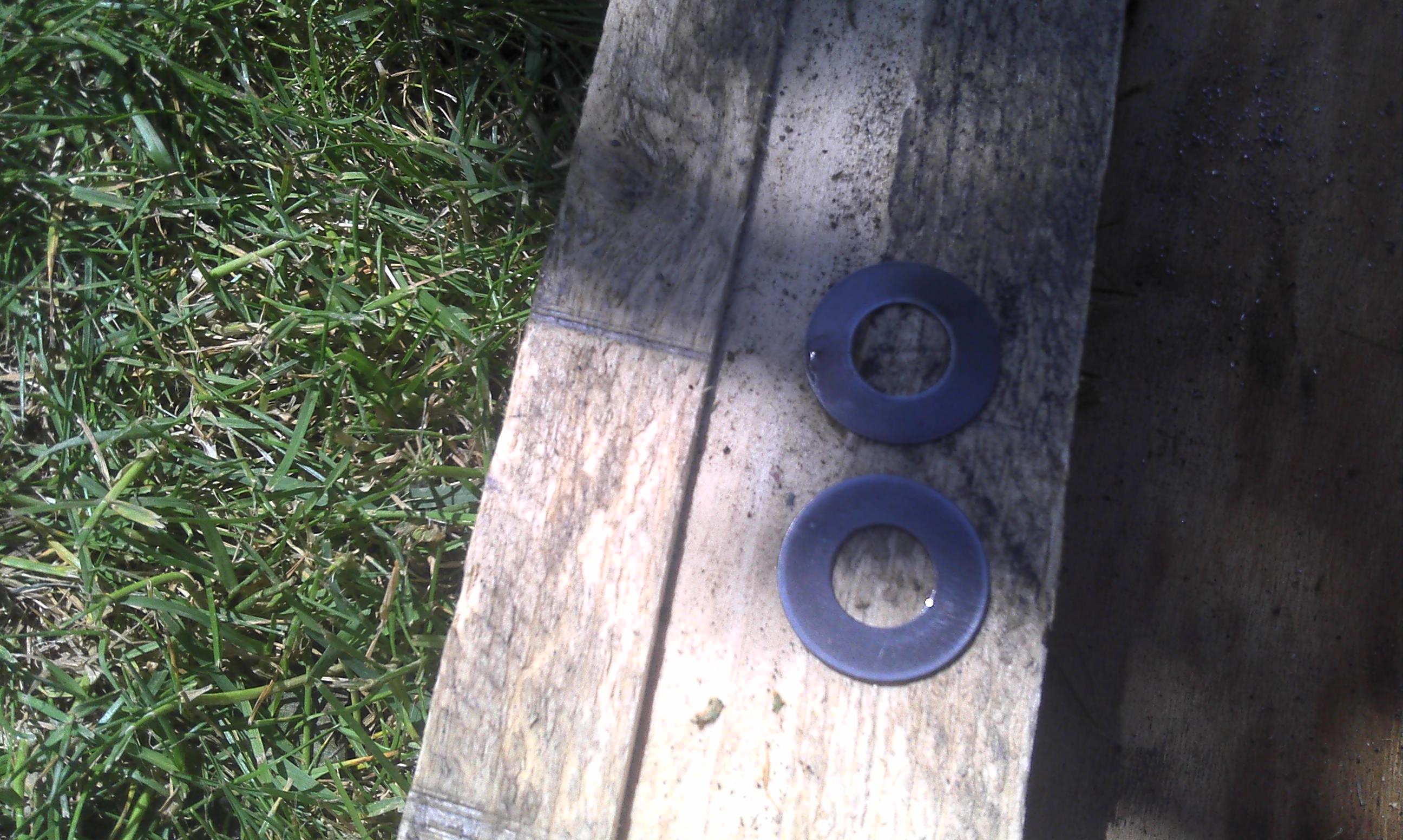

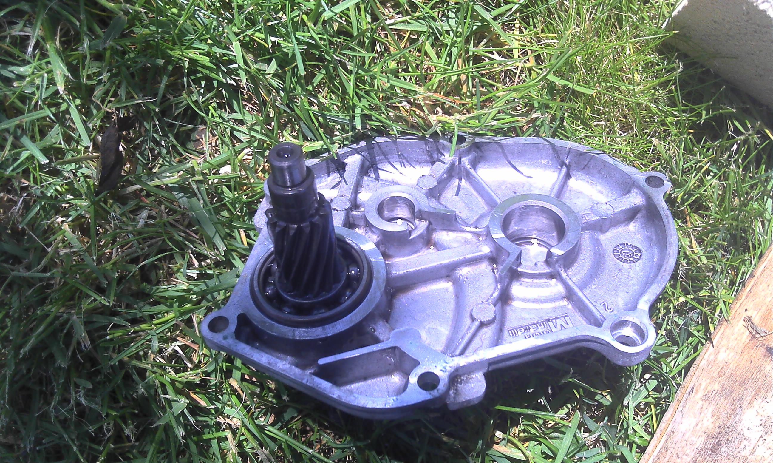

#69 Príspevok od užívateľa 123DUSAN321 » Št Máj 08, 2014 10:30 pm
1. Vedeli by ste mi prosím vás naznačiť do tých obrázkov kam patria tieto dve podložky? Jedna je rovná a druhá trochu vypuklá. Boli v prevodoch.
2. Neviete niekto, či mi bude stačiť prehodiť zapalovanie z CPI do tohoto minarelli bloku alebo tam nepasuje?
3. Keď nechcem používať ten oilmaster či jak sa tomu nadáva, stačí ho odpojiť resp. Nezapajat alebo radšej vymontovať?
4. Bude mi pasovať spojka aj so zvonom z tohto cpi, mám tam malossi delta clutch, predtým ževraj ju mal chalan na malaguti.
Pýtam sa pretože zatiaľ nechcem rozoberať tento motor čo mám originál cpi. Druhý motor minarelli lc skladám ešte len, neponáhľa mi to, rátam, že prehadzovať ich budem až v zime.
Jedná sa o minarelli lc z aeroxa 1997.
Ďakujem.

#70 Príspevok od užívateľa Stanleey » Pi Máj 09, 2014 12:03 am
Hmmm...
V „takýchto prípadoch” mi swap LC motora z Roxa príde ako najideálnejšie riešenie. :good:
Pán je skrátka gurmán, držím palce. :wink:
Ak Ti to trocha pomôže - Minarelli LC/Yamaha Aerox prevody.
Yamaha Aerox R YQ50
S6 Sport PRO vario
S6 Sport PRO spojka, S6 R/T zvon
S6 PRO Replica
Dellorto PHVB 22, S6 V-Force3, S6 OF

Ďakujem, hádam to dotiahnem do nejakého úspešného konca, uvidíme časom. Ten link čo si mi dal mi nejde otvoriť, vypíše že nenašiel žiadne fotografie.
Užívateľov profilový obrázok
