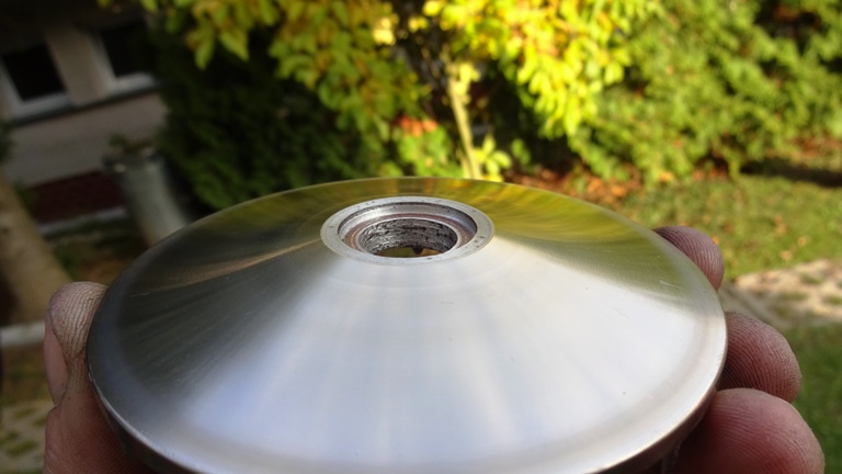

#208 Príspevok od užívateľa Jano » So Okt 08, 2016 1:49 pm
Nahodil som MHR variator.Na tom by nebolo nic neobvykle,keby som ho nemusel prisposobovat na 16-kovy tisichran kluky,nakolko sa na takyto priemer tento typ variatora nevyraba.A tak k tomu stacila vysokootackova freza + diamantove mikrobrusky nakolko slo o kalenu ocel vysokej tvrdosti.To vsak nebolo vsetko.Musel som "najist" miesto na remen tak,aby v predu siel na doraz k oske variatora a vzadu tak aby vystupil po okraj zadnej poloremenice.A tak sa sustruzilo a vysledok je tu :)

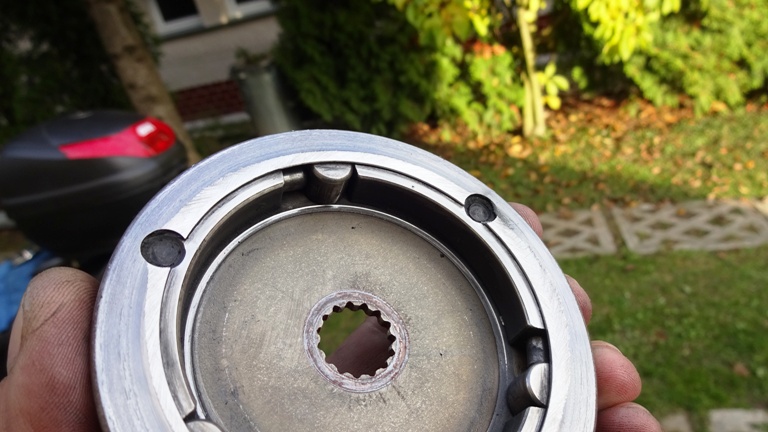

#211 Príspevok od užívateľa Jano » Ut Okt 11, 2016 5:33 pm
Dalsia na rad prisla zadna poloremenica,na ktorej som upravoval a sustruzil niektore casti,aby sa viacej otvarala co sa oproti povodnemu rozsahu zvecsilo o 2 mm.
Prílohy
podložka hrubky 1.5 mm
odobral som aj z vrchnej casti 0.5 mm
Keeway f-act 100ccm 2T LC - valec liatina 100ccm, karb Motoforce 21, variator MHR, valčeky 5.7 g, kontra malossi červená, fuk Yasuni C16, klapky Malossi MHR, OF...

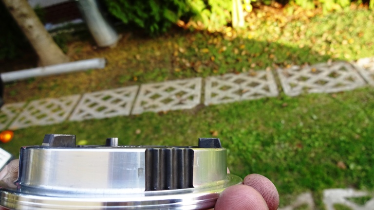

#215 Príspevok od užívateľa Jano » Ne Okt 23, 2016 5:30 pm
Zadna remenica bola ta jednoduchsia cast.Najist miesto som musel hlavne v predu pre remen na variu a tak som uberal vsade tam,kde sa dalo uberat sustruzením a ziskal som cca 4mm a tie boli akurat na to,aby remen dosadol uplne na osku viaria.Inak teraz ide skter uplne paradne.Super rozjazdy,celkove lepsie reakcie na plyn a v neposlednom rade je rychlejsí v kopcoch.
Prílohy
Tu som ubral cca 2mm z volnobezky
Tu zas z druhej strany volnobezky,aby dosadla uplne k ozubenemu kolesu.
i z ozubeneho kolesa sa dalo cosi ubrat
No a i zo samotneho varia cca 1mm z vycnievajucich behunov.
upravil som aj ventilvar,aby siel blizsie k variu,ked sa postupne bude drat remen.
No a takto vyzera zvecsene ozubenie z 13 mm tisichranu na 16 mm tisichran kluky.

#216 Príspevok od užívateľa VLADY » Po Okt 24, 2016 9:53 am
Teraz je to akoby si namiesto 3 kvaltu na aute namontoval 5 kvalt. Ešte spátečka chýba :D .... Šikovný si :good: , dúfam že si to moc nepooslaboval že sa to dakde po ceste rozletí pri tých točkách čo ti ten motor dáva. :pardon: :beer:

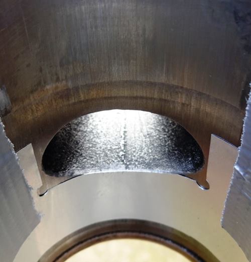

#220 Príspevok od užívateľa Jano » Ne Mar 19, 2017 7:27 pm
Rozsiroval som vyfukovy kanal na corse podla vzorca co kedysi daval Porky do fora.Vysledkom je lepsie vyplachovanie valca co sa prejavilo sice nie na zvysení maximalky,ale na tom ze sa skor na nu dostanem.Robil ste niekto zvecsovanie vyfukoveho kanala aj do vysky ? mali by sa tym navysit otacky.
Prílohy

#221 Príspevok od užívateľa alcatelko » Po Mar 20, 2017 9:11 am
trosku zaobli nabezne hrany na tom aby sa ti tam nesekol kruzok...cim sirsi o to vacsie riziko zaseknutia hruzku o hranu...jemne zaoblenie znizi riziko a aj opotrebenie... (ale aj o chlpok vykon :) )

#222 Príspevok od užívateľa Jano » Po Mar 20, 2017 9:59 am
Cize zaoblit hlavne tie hrany,ktore su v stredovej osi otvoru ? lebo tam moze najskor narazat piestny kruzok.

#223 Príspevok od užívateľa alcatelko » Po Mar 20, 2017 10:19 am
tieto :)
Prílohy

jj tak nejak som to myslel.A na upravu kanalu do vysky,cize smerom k hlave valca mozem nejaky ten milimeter dva odbrusit ? popr.da sa to nejak presnejsie vyratat ?
