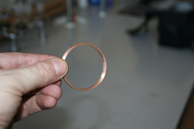

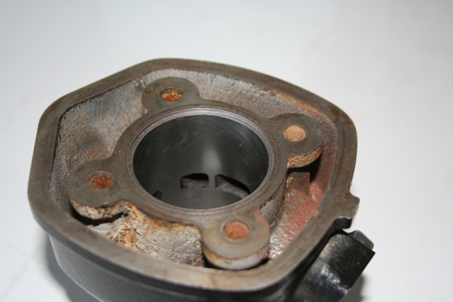

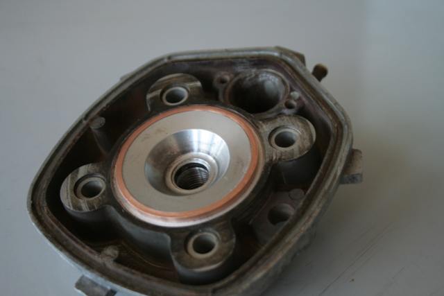

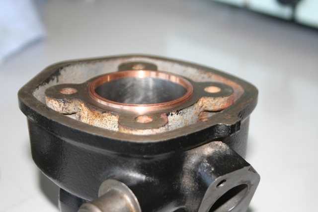

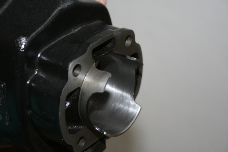

#154 Príspevok od užívateľa Jano » Po Mar 09, 2015 5:27 pm
Tak som urobil mensie upravy na valci koli tomu,ze po vybruse vznikla fuga medzi valcom a hlavou,nakolko hlava je zapustena vo valci.Vysustruzil som preto vymedzovaci kruzok z mosadze,aby jednak vyplniko fugu a jednak aby bol vrch hlavy presne vycentrovany.

#155 Príspevok od užívateľa Dusan » Po Mar 09, 2015 7:24 pm
Ono asi lepsie by bolo keby ten kruzok bol z ocele, tesnost zabezpecis zobrusenim pastou a bol by zalisovany v hlave.

#156 Príspevok od užívateľa Jano » Po Mar 09, 2015 10:01 pm
Ocel moze prasknut.Lepsia je mosadz.Preto sa napr.nabojnice nerobia z oceli :)

#157 Príspevok od užívateľa Dusan » Ut Mar 10, 2015 6:14 am
Nohej ale pri teplotach co tam panuju ci ti to ta mosadz vydrzi, alebo sa rozyspe casom

#160 Príspevok od užívateľa Jano » St Mar 11, 2015 10:25 am
Dusan napísal:Nohej ale pri teplotach co tam panuju ci ti to ta mosadz vydrzi, alebo sa rozyspe casom
To tazko.Medzi priestnymi kruzkami a stenami valca je max.120-150 stupnov.Navyse hlava valca je osadena gumovym tesnením a ked vydrzí to,tak mosadz vydrzí x-nasobne :)

BacaNR napísal:to on robi naschval , aby buducu sezonu znova mohol robit vybrus :D
No ja som zvedavy na ten tvoj vytvor,zatial co sme sa bavili,ti na nom nic nefunguje :D

#162 Príspevok od užívateľa Dusan » St Mar 11, 2015 11:08 am
Vet ti na to tesnenie posobi tlak a priamo aj vyfukove horuce plyny a tir maju ovela vaiac ako 170st, ano sice sa to ochladi o hlavu a valec ale cast bude v priamom kontakte s plynmi v spalovacom priestore :), ale vyskusat mozes :)

Re: keeway f-act - Jano
#163 Príspevok od užívateľa Jano » St Mar 11, 2015 5:25 pm
Tak ja som sa o tejto veci najprv radil z Alcatelkom,nez som sa do toho pustil :)

#165 Príspevok od užívateľa alcatelko » St Mar 11, 2015 8:15 pm
mosadz sa bezne pouziva na opravu krajov valca ked to od detonacneho spalovania vydobe...na race valci to bez ujmy vydrzalo celu sezonu...

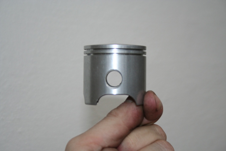

#170 Príspevok od užívateľa Jano » Ut Apr 28, 2015 3:36 pm
Tak som urobil mensie upravy corsy a piestu.Konkretne skratenie hrdla a i dlzky piestu.Nieco obdobne robil Ocko z upravou hrdla,nakolko mu to tam zacalo praskat.Ja som to ale i skrátil,aby to bolo pevnejsie a zamedzilo sa tak moznemu defektu.

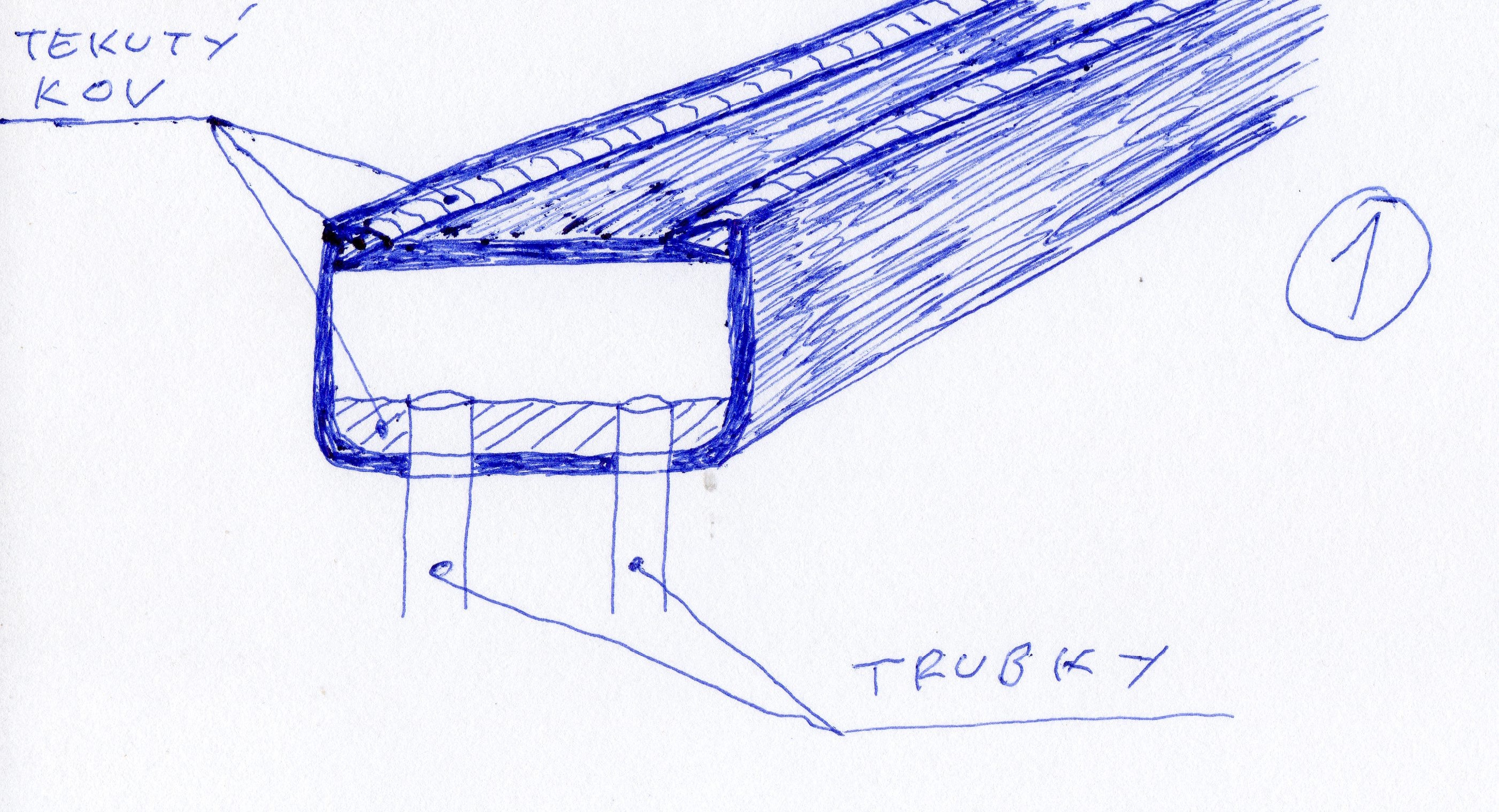

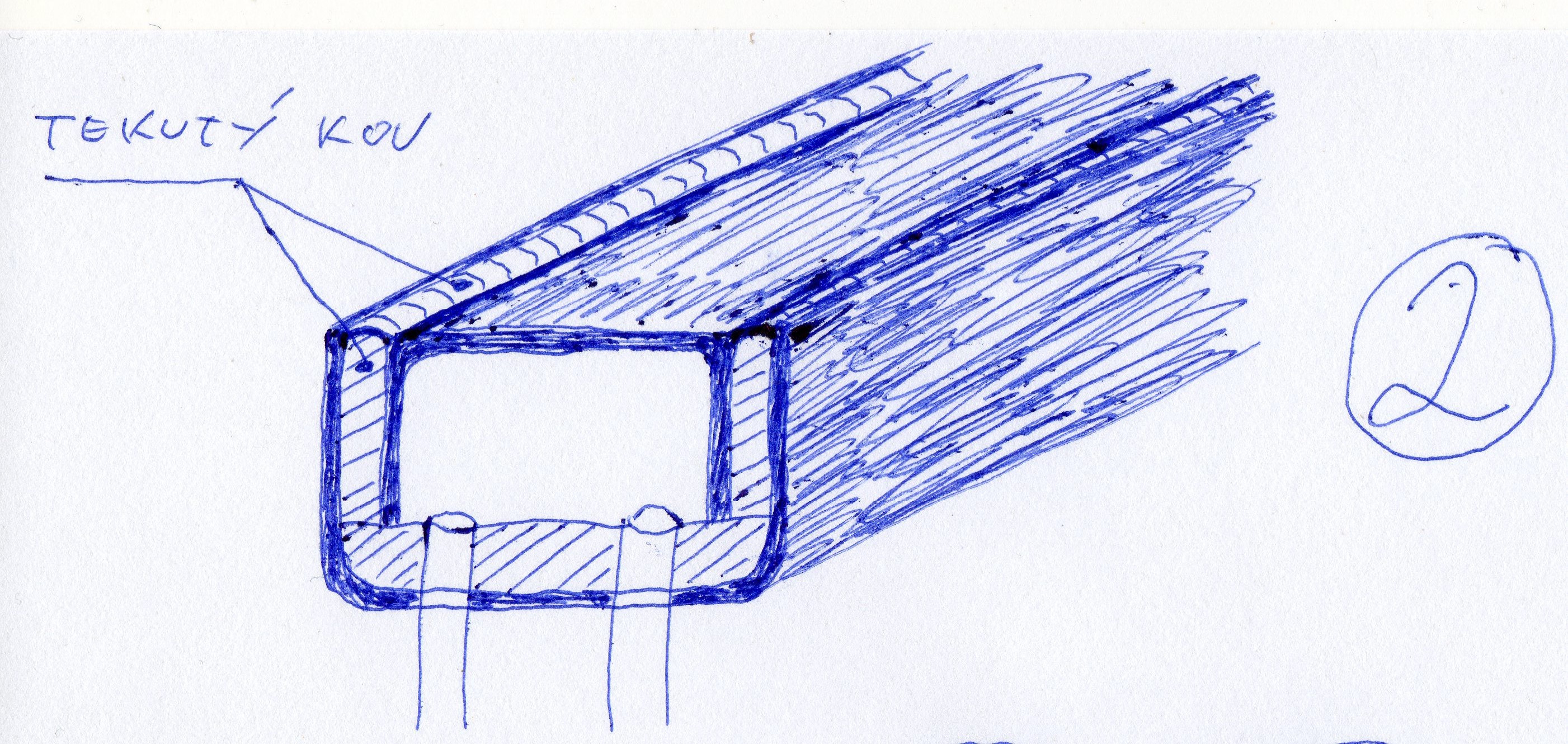

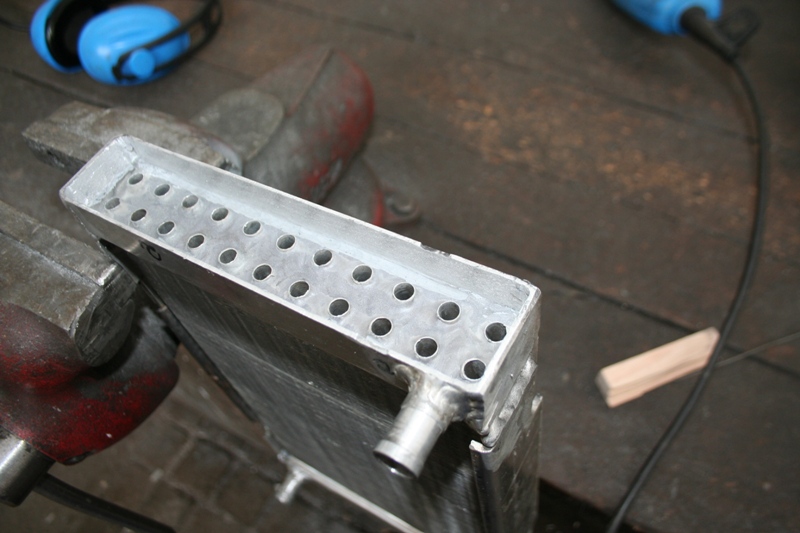

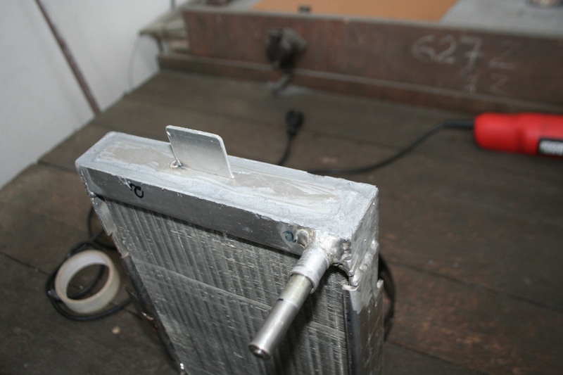

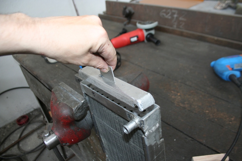

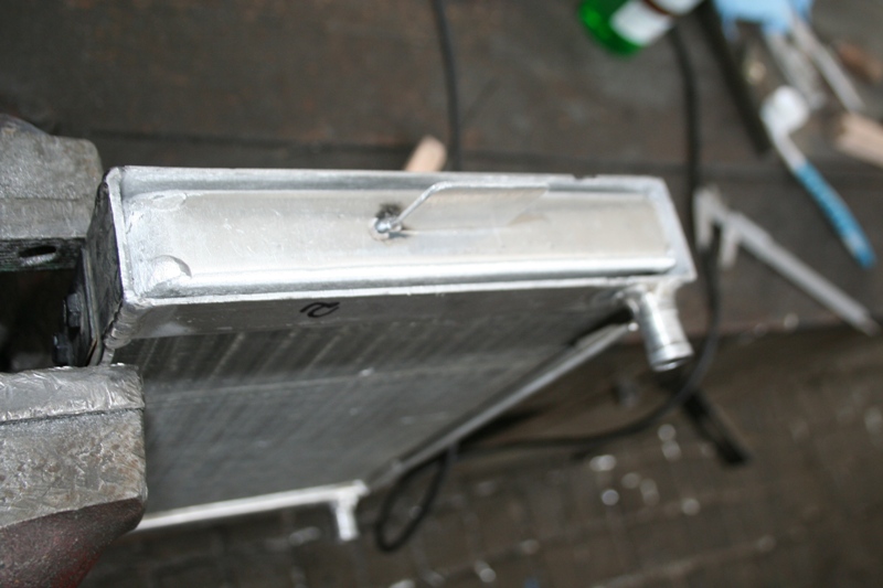

#171 Príspevok od užívateľa Jano » Po Máj 11, 2015 9:20 pm
Tak mi povolil chladic z dovodu tenkeho lepeneho spoja a velkej dlzky bocnej steny,co je vidiet na obr.1,konkretne na vrchnej casti ako je chyteny dekel.Tak som sa rozhodol to opravit sposobom,ako je na obr.2,kde to uz bude daleko pevnejsie z dovodu o dost vecsej lepenej plochy.

No takze chladic opraveny 8)
Prílohy
