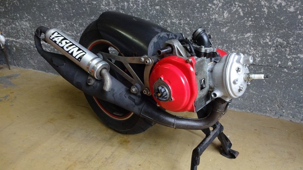

#234 Príspevok od užívateľa Jano » Ut Júl 31, 2018 9:11 pm
Tak som sa rozhodol pre dalsie upravy,konkretne ide o valec nicasil airsal dvojkruzok. A tak som upravil karter vzhladom na sacie kanaly u airsalu.Vzhladom na to ze je to dvojkruzok ocakavam "spodok" ako u corsy a mal by mat vecsi vykon.Uvidíme.

#235 Príspevok od užívateľa Jano » St Aug 01, 2018 5:18 pm
...chutovka... :)

#236 Príspevok od užívateľa mira58 » St Aug 01, 2018 5:33 pm
Hlavně ať se ti nedostanou špony ke klice, jinak pěkný! :good: Corsu jsi měl slícovanou s karterem nebo ne? Když jsem dolícovával Streetrace, tak tam byla slušná hrana.. škoda, že nemůžu porovnat rozdíl před a po.

#237 Príspevok od užívateľa Jano » Pi Aug 03, 2018 8:39 pm
Tak dnes som uskutocnil prvy vyjazd a dojmy paradne - ide to lepsie nez corsa a pritom je zachovany spodok.Celkove to ma sviznejsie rozbehy a na 100 ku sa dostanem teraz o dost skor + v usekoch kde som pred tym mal urcitu rychlost,mam teraz vecsiu.Napr na strazoch na vrchu co je to stupanie som pred tym na vrchole mal max 86-89-ku a teraz mam bez problemov 100-ku /tacho mam nastavene podla gps/.Na rychlo som trocha zladit vario,chcelo to lahsie valceky a trochu natiahnut spojkovu pruzinu,mam nastavitelnu spojku.Celkove som teda vlastne dosiahol to co som chcel :)

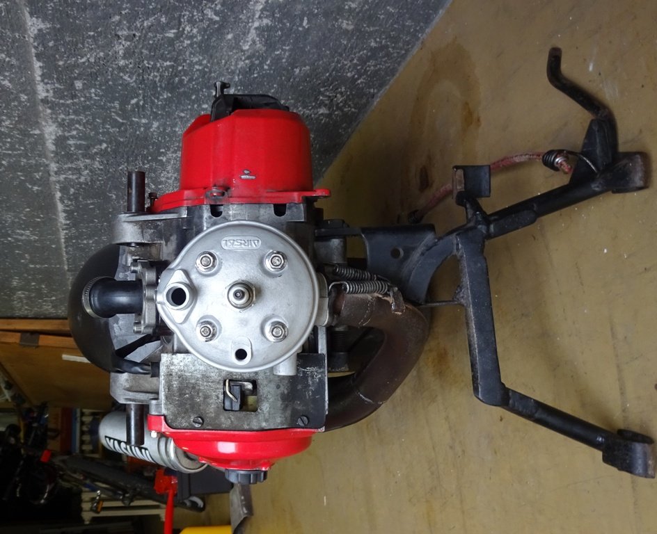

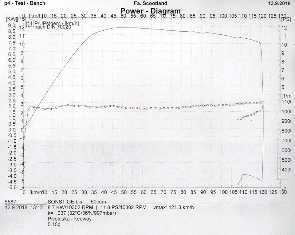

#249 Príspevok od užívateľa Jano » Pi Sep 14, 2018 6:25 pm
Po mensich upravach :-)
