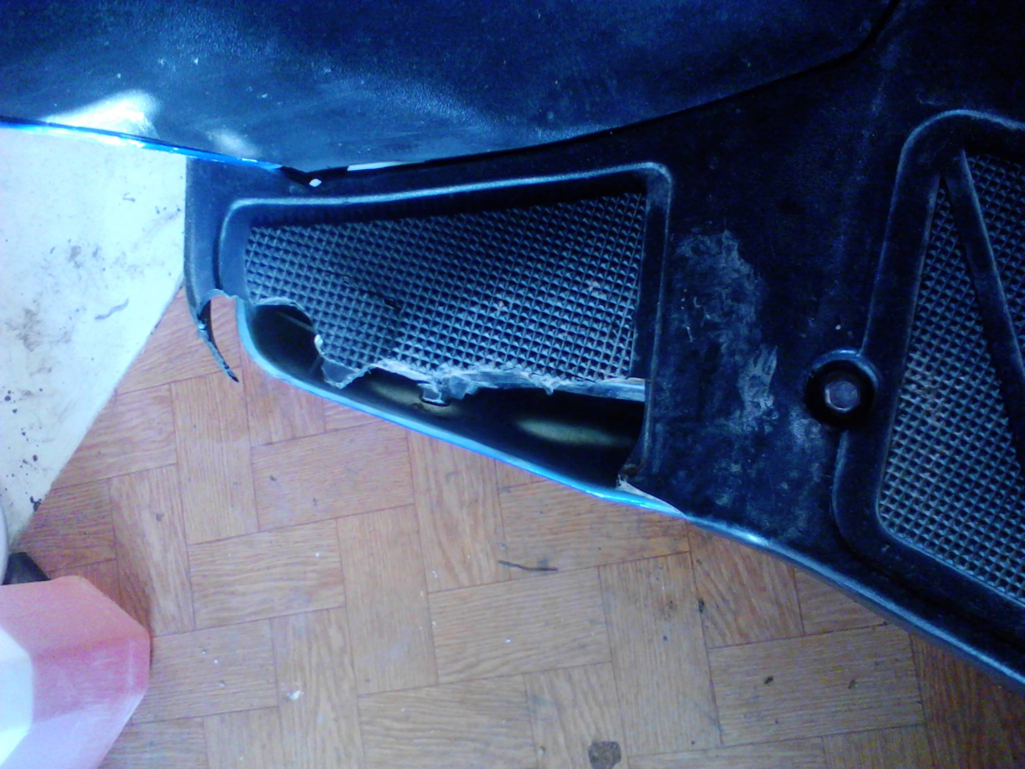

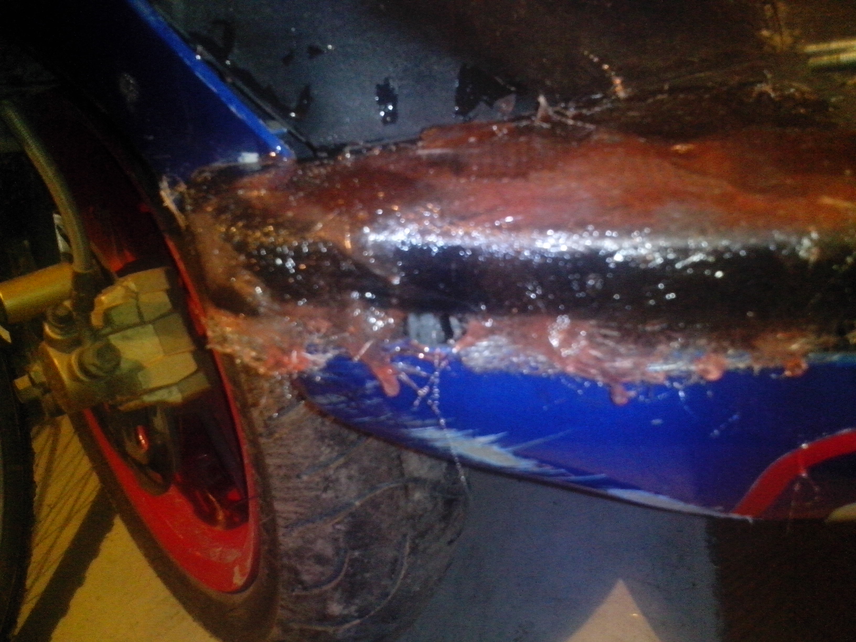

#42 Príspevok od užívateľa CPIFR » St Dec 25, 2013 3:19 pm
Včera som sa nudil tak som zalaminátoval bok podlahy ktorý som zlomil ked som to vyklopil :oops: a začal som aj leštiť kryt varia no musím kupiť ešte šmirgle čo bude až piatok kedže su sviatky :) a budem ešte kupovať nejaké veci tak uvidíme :)
Prílohy
predtým
teraz to vypadá nejako takto ešte treba obrusiť ten laminát a je tam aj kryt varia :)
