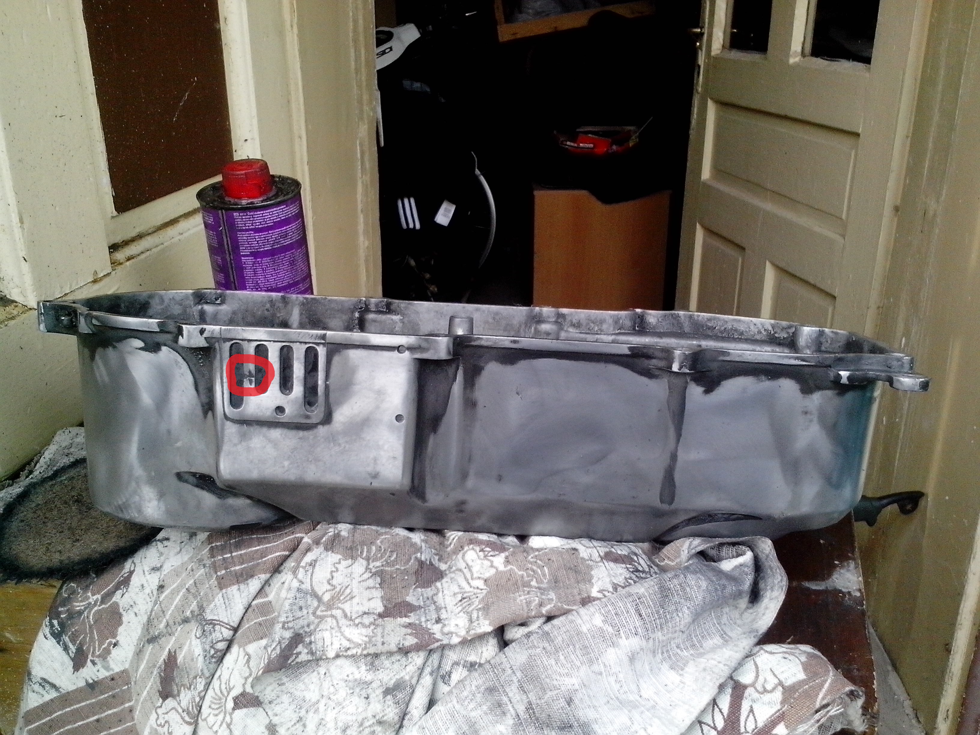

No takže..Výfuk je nahodený aj ked tam mám 3 tesnenia :D ale objednal som nejake tesnenie hadam zapasuje a bude aj nová spojka :) Malossi fly clutch :Yahoo!: a pridávam nejake fotky krytu varia (pomaličky na tom pracujem) a výfuku ktorý zrovna nie je v najlepšom stave ale dúfam,že len z vonka :D
Prílohy
zistil som,že z tejto strany ako je ta mriežka tak to tam mám puknuté..nevadí to?
S6 pro

1. nevadi to
2. tu samolepku stk mozes dat uz dole ajtak uz neplati ked je v hentakom stave a ajtak nikoho nezaujima
3. preco mas 3 tesnenia pod vyfukom? kolko myslis ze tam tie 3 tesnenia asi vydrzia...

Tej STK-čke nič nie je len je prelepená páskou tak preto to tak vidno a preto tam mám 3 tesnenia lebo mi to nechcelo poriadne tesniť kedže tam nemám origo tesnenie ale príde mi nové..
