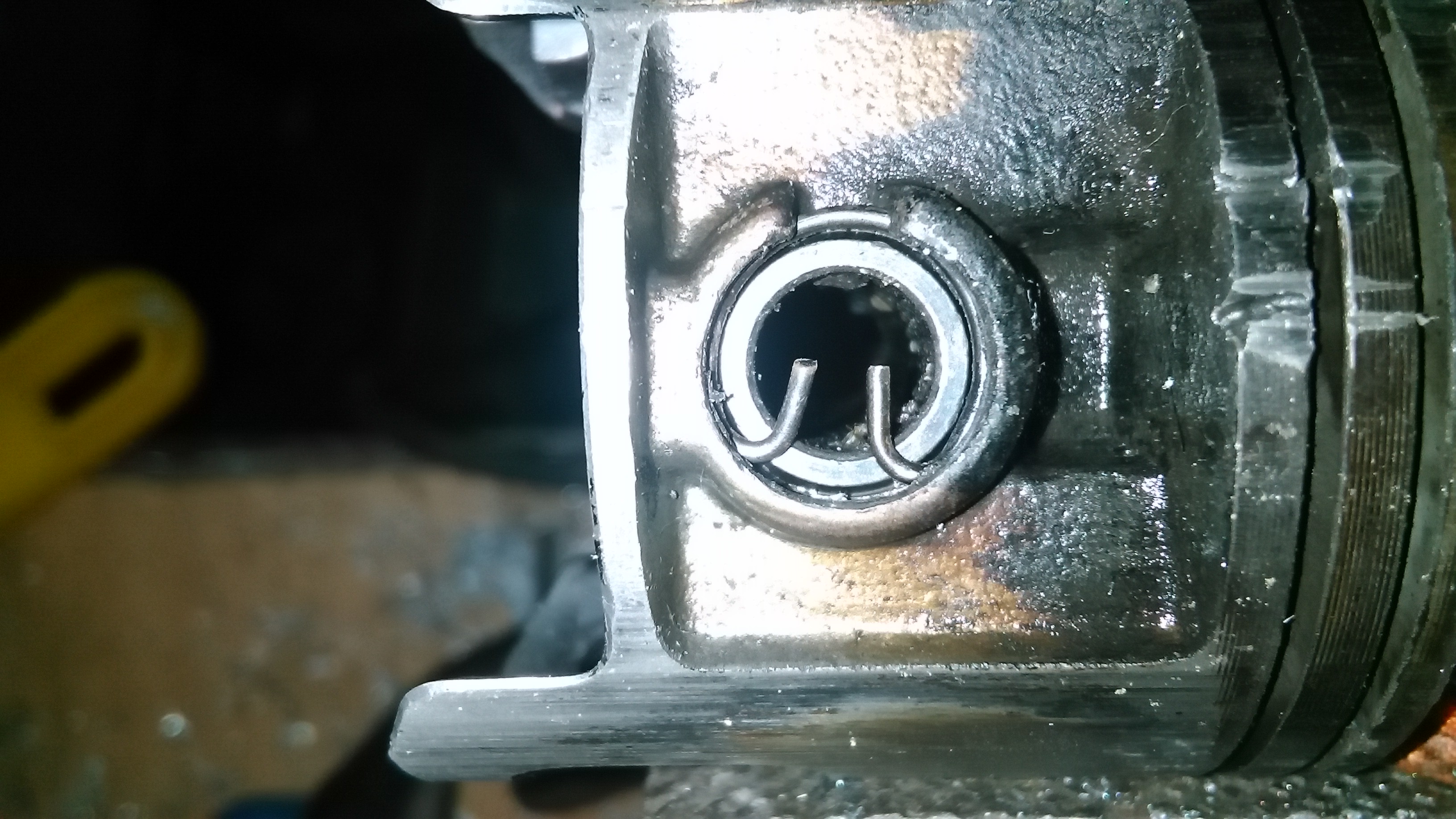

ono to drzia asi len tie jazycky ako vravis ...

len ked som jazycky odstikol tak cap stale nejde von ....ani pri vacsej sile a buchani kladivom
No segerka sa vo vnutri toci uplne lahko ...

Prave ze ked niesu jazycky tak drzi cap cela plocha segerky, ale ked das. S jazyckami tak sa cap najprv oprie o jazycky a az potom o celu perovku

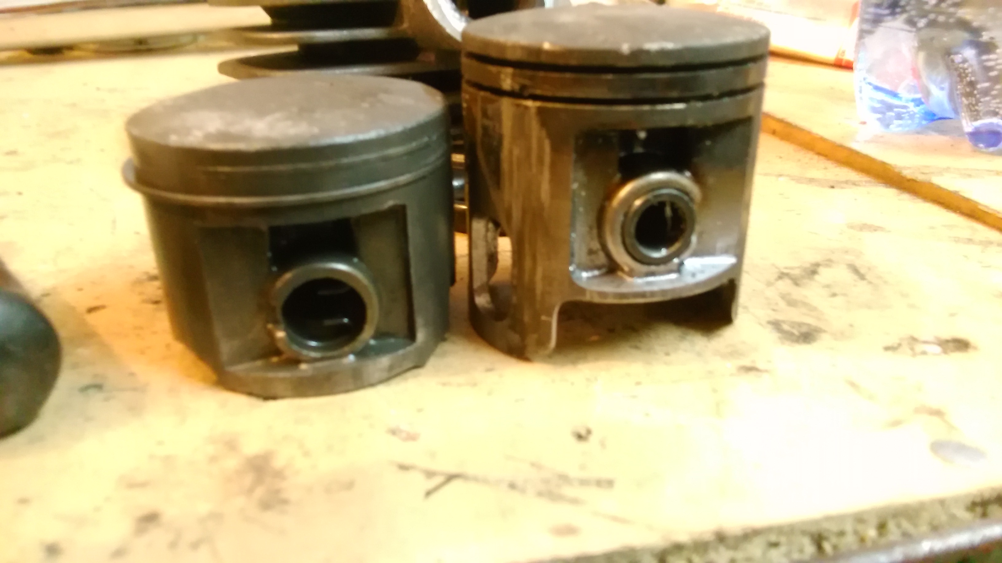

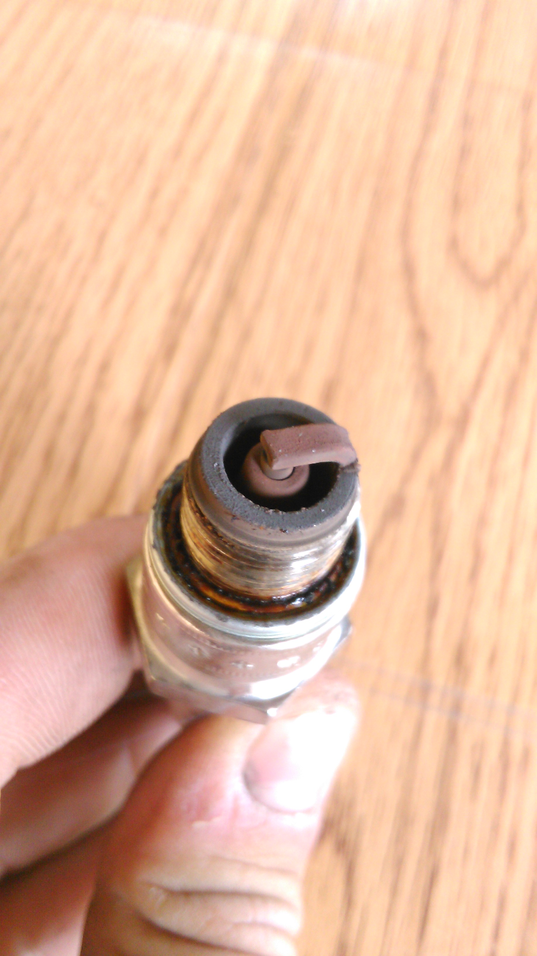

No len vtedy ma segerka volu a lahko sa toci .... asi to necham tak ako ma byt cize klasicke G segerky ....ta moja ulomena mohla mat vyrobnu vadu alebo boh vie... valec mal za sebou 11000km a zivotnost 70-tiek je pri tych otackach tak 15000km ....
kym cakam na valec tak majstrujem a skusam hluposti .... pohral som sa zo seriovou spojkou a kazdu paknu som odlahcil o 65g co je skoro 200g na celu spojku :wink: uvidim ako sa to zachova ...
a tu je moja si myslim ukazkova sviecka :wink:
foto tesne pred nestastnym zadretim ....

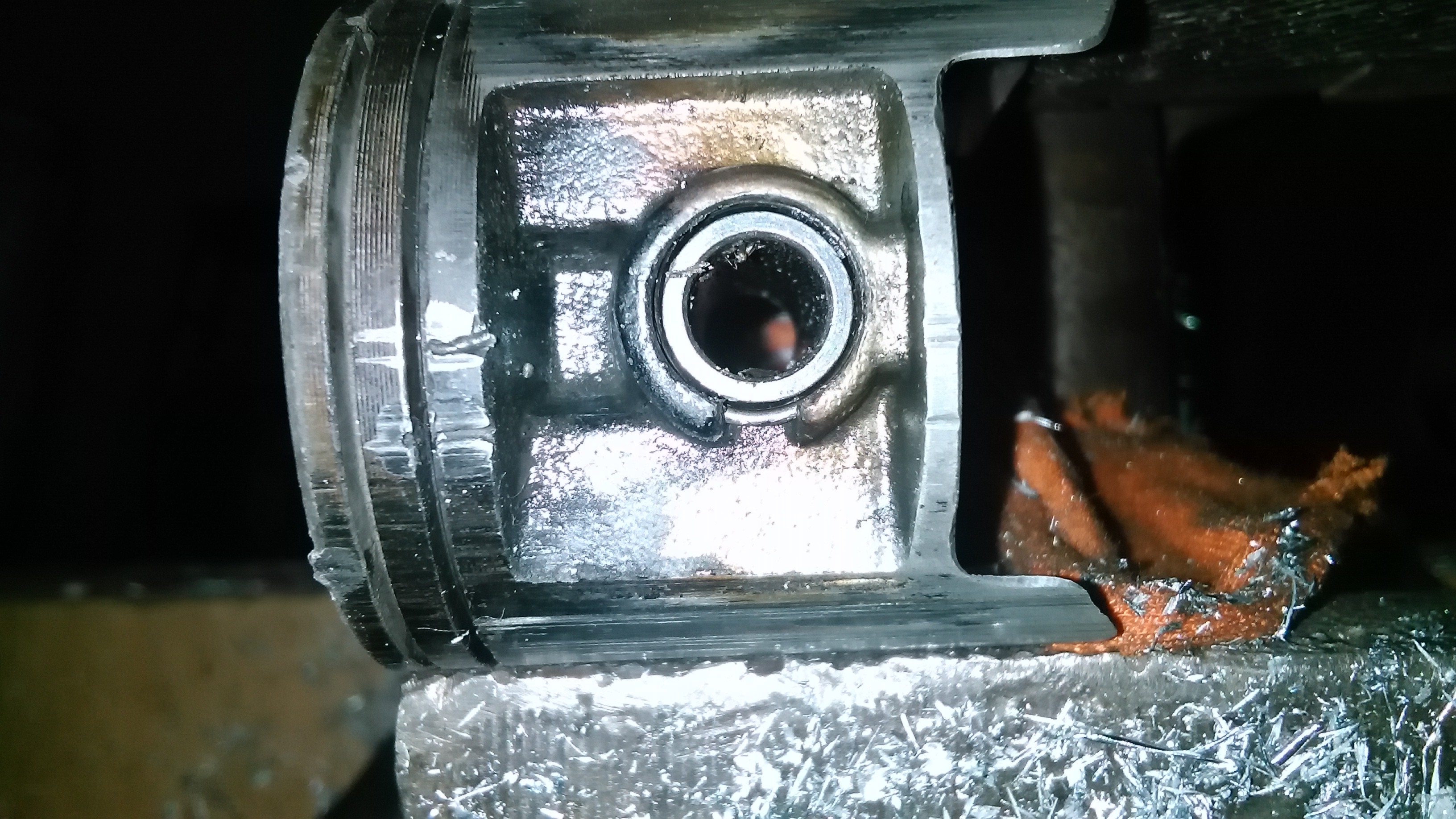

Zas som dojazdil ....z nicoho nic to vyplo ....
Ako to je do matky Obrázok Obrázok Obrázok mozne? Reklamovat sa to asi neda co ....

No do kelu... ja už aj pomaly ľutujem, že som to kúpil keď toto vidím... Čo sa ti to ako stalo? Si tomu naložil, či za kľudnej jazdy?

Kludna jazda a zrazu ..... To uz mal 800km .... valec je OK staci piest kupit a asi to prerobim na street ...no neviem preco to urobilo .....

ty toho najazdiš nie ako ja, na tomto naraku zatiaľ si 30 km - nestíham sa tomu venovať teraz mám ešte školu....

Dik ... uz som chodil aj na plno a nic ...z toto mi spravilo v meste pri 55 km/h

kruzky ostali cele? vyzera ako keby sa prepadol kruzok do vyfuku a zvrtlo piest
