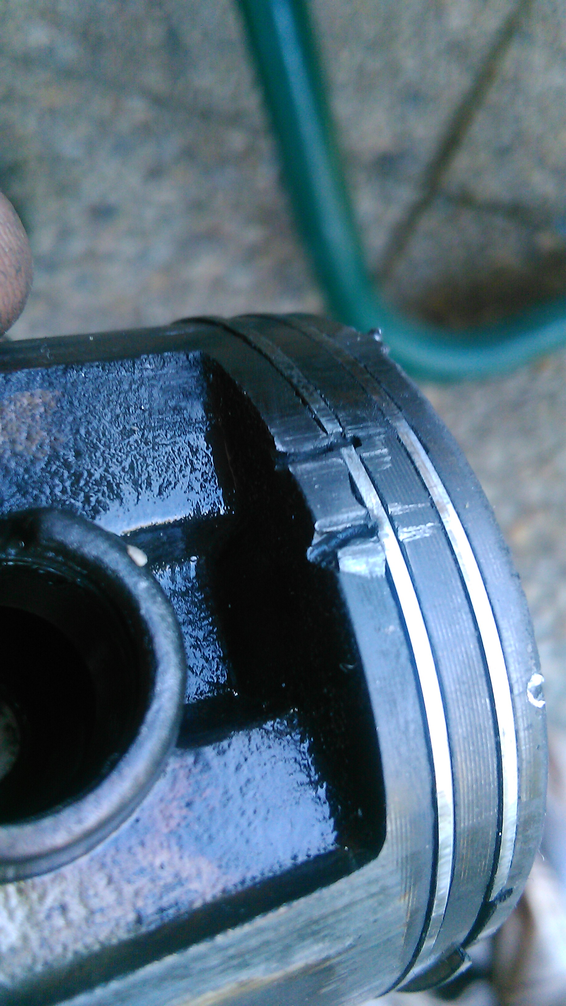

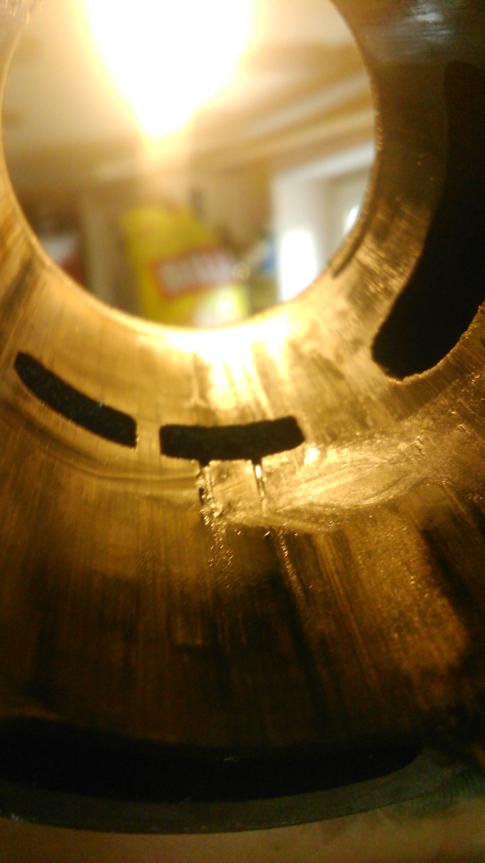

keejwak na cas dojazdil ...segerka nevydrzala.....

Sevas ....laci dik do konca tyzdna 100% jazdime dusan ..... Naraku valec objednany neni ocom bol som maximalne spokojny pomer cena/vykon/spotreba najazdil som nanom 11000 km a co sa tyka tej ulomenej segerky tak to mohla byt nahoda ..... no nemalo to nic spolocne s prehriatim alebo zla zmes a podobne .... za spojku dik

Mal si dobre orientovanu tu segerku ? Predsa len vela otacok tocis, osobne som daval C segerku, G sa mi nelubi

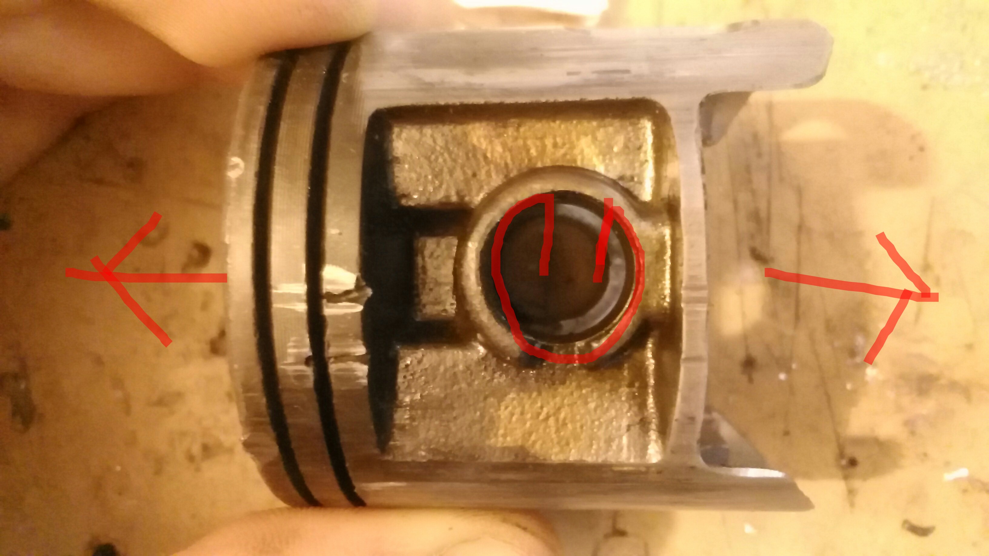

No vacsinou sa pohybujem nad 9000 .... pravdu poviem ked som montoval valec nemal som boh vie ake znalosti v tom dal som ju tam ako mi prislo no ajtak sa v drazke s nou dalo pomerne lahko tocit .... mam tam dat podla teba ine segerky...C ? A ako by mali byt orientovane? Co ja viem tak segerky sa davaju tak ze medzera smeruje kolmo hore v smere pohybu piesta.... Teraz som tam mal tieto(vid. obr.) len mi s jednej strany odlomilo a vznikla segerka tvaru G

Takto by to malo byt ....

Prave ze ckove su bez zobacikov, lebo ked je zobacik tak piestny cap do neho klepe az odleti koniec a je vymalovane

Takze mam tam dat Cckove? Skusim zohnat ..... nevies kde? len ci mi vojdu do drazky na pieste ci nebudu hrubsie-tensie ako maju byt ....
Alebo tie klasicke s uskami staci ked odstrihnem uska?

Fuuu to neviem kde zozenies Ckove, zle sa zakladaju a vyberaju a mam pocit ze su akoby dlhsie, v nudzi ked odbrusis zobacik na G tak to asi bude drzat rovnako.

Hej len potom ta Gckova bude asi kratsia po obvode ....no nemalo by to vadit az tak si myslim .... Kazdopadne dik

Ide o to ce Gckova drzi akoby cap prave na tom jazycku kdez to Ckova drzi cap na svojej celej ploche, ked mas po ruke piest cap a segerku tak na to mrkni, schvalne ma to zaujima
