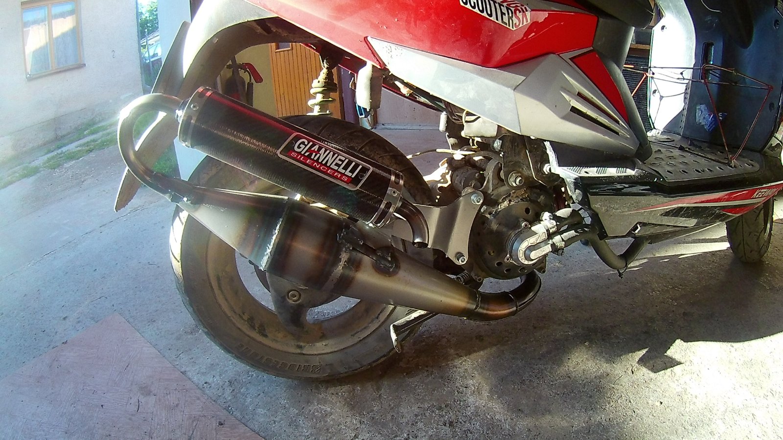

tak vyhrava stanley a mira58 ano je to giannelli shot :wink: No s tou prirubou ti nepomozem lebo toto je priruba na PWK karburator je vacsia aj ako seriova minarelli aj ma o dost vacsi otvor. Ale ked ju budem davat mozem ti ju odfotit ako vyzera oproti povodnej ale urcite budem muset vyrezat otvor do podsedadloveho priestoru aby sa to tam voslo aj s tym velkym karburatorom tak plaujem mat dva podsedadlove priestori a len prehadzovat ich podla toho aky karb bude zrovna nahodeny kedze na dlhu cestu nechcem prist o ulozny priestor. Skuter zatial ide paradne je to skrz novy piest zaskrtene na turisticky(zabehovy :D ) setup do 10 000 otačok . Spravim este par kilometrov a pustim to do max vykonu a nahodim lachke prevody nech je sranda :D ale uz teraz to ide slusne :) Ale keby som znova staval motor urcite by som siel do 80-86ccm kitu trocha obsahu sa vzdy zide :D

2+ je v Itálii hodně oblíbený a je o chlup výkonnější, než můj streetrace, ale zase to je jednokroužek.. Jak vlastně dopadlo to měření výkonu?
Výfuk :good:

Jano: Je to střední třída (S6 Pro atd.) - k 2+ se celkem hodí, akorát jsem nepochopil, proč ho Baca měnil za Nardo, protože jde o identické výfuky, jen tlumič je jiný. "Břicho" k Top Nardo vyrábí právě firma Gianelli. :D
EDIT: Pokud to není Shot V4, ten je o trosku lepší "klasický" Shot. (Teď koukám, že Baca měnil za V4, takže tam snad malý rozdíl bude)

Mira58 ano vidim ze sa vyznas :wink: je to tak ako vravis ze Shot vyfuk je identicky s Nardo vyfukom ale povodny nardo uz bol asi 3-4x zvarany na roznych miestach a ledva drzal pokope tak zato novy vyfuk. Ano Shot /Nardo je od fabriky navrhovany na Due+ valec preto som zvolil znova tuto triedu. Na tento giannelli shot V4 pise vyrobca zvysenie vykonu o cca 1 konik oproti starsim verziam ale osobne tomu moc neverim , papier znese vela :) Ale subjektivne teraz ma ten skuter o nieco lepsi "spodok" oproti starsiemu setupu s nardo vyfukom. Predtym pod 10 000 to nemalo ziadny vykon teraz sa to zbiera o nieco lepsie :) Na brzde bol skuter az po vylete v bosne bohuzial vtedy uz nemal taky vykon ako predtym ale aj tak to dalo 11 koni na zadnom kolese. Budem pokladat za uspech ak sa to bude pohybovat medzi 12-13 konmi s povodnym 21mm karburatorom.

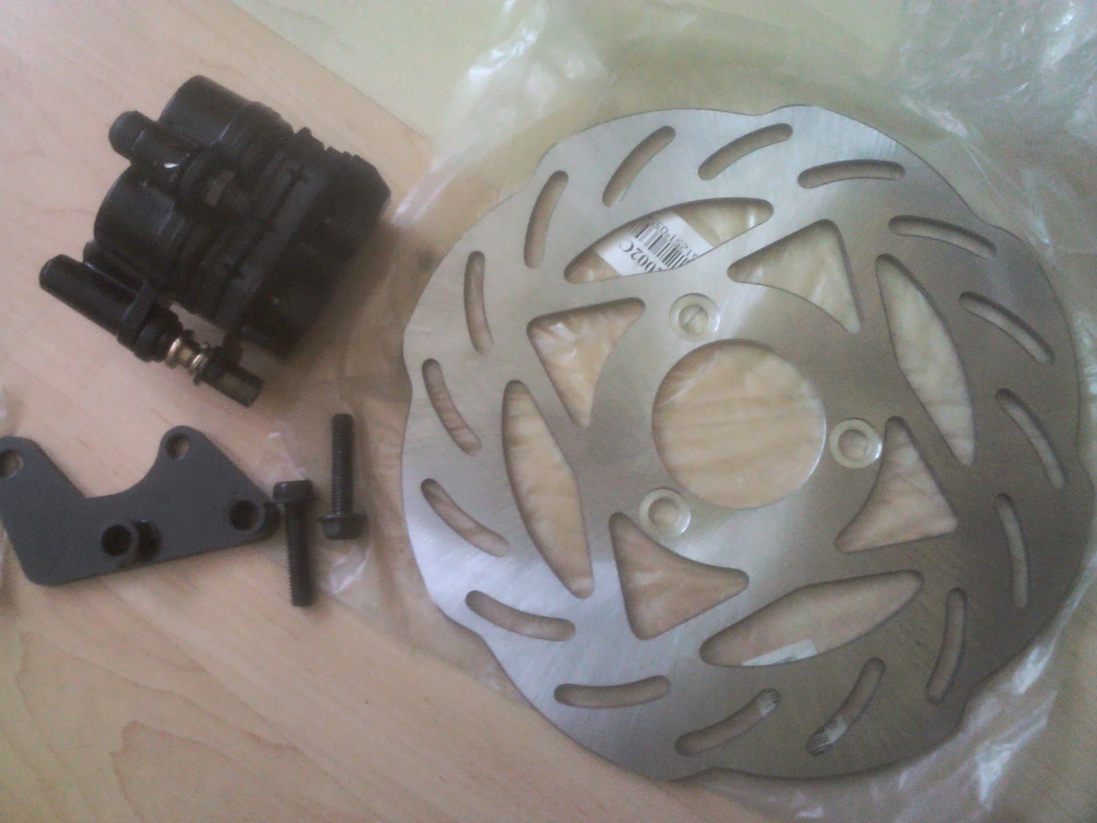

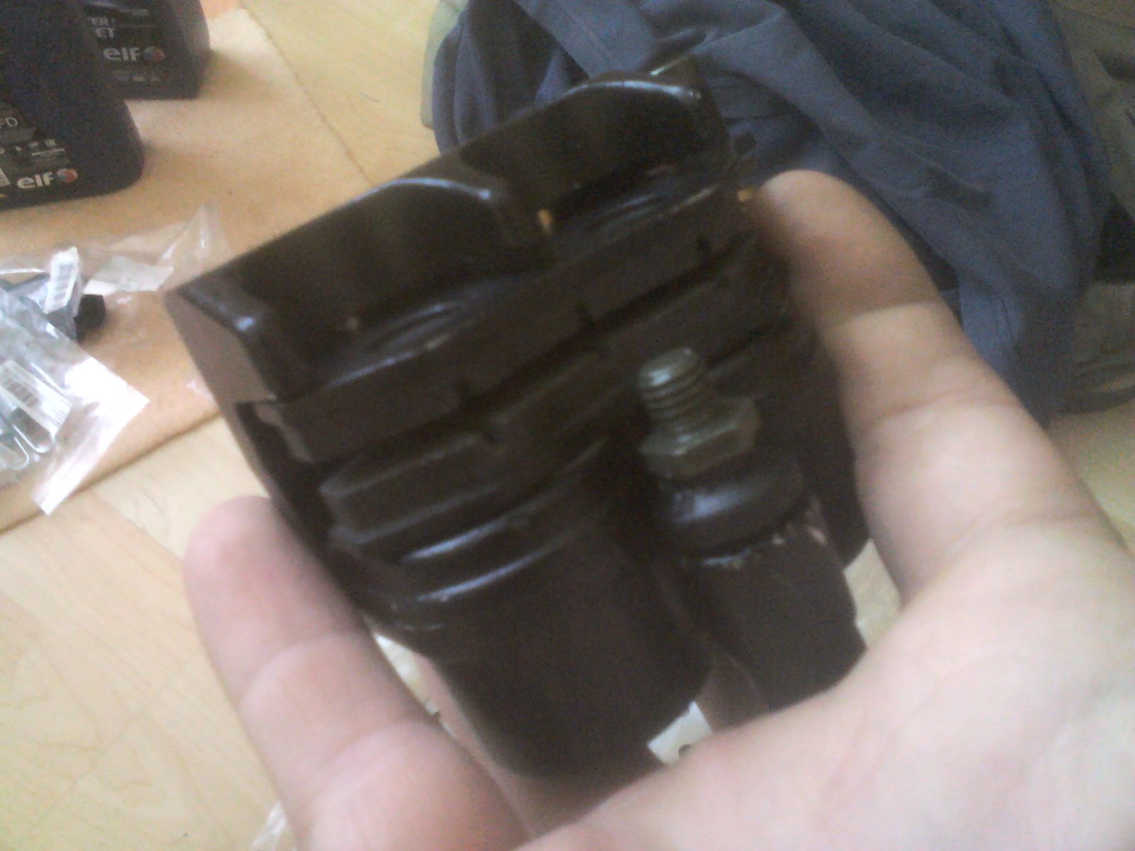

Kedze predne platnicky su uz zodrane a predne brzdy by fakt pytali posilnit tak dnes dorazil od Looka brzdovy kit TNT 240mm kotuc s dvojpiestikovym brzdicom na aeroxa.Uchytenie kotuča pasuje bez uprav mozno bude treba doladit brzdic s tym predstavcom uvidime ale do kempu bude urcite nahodeny :D Myslim ze oproti serovemu 190mm kotucu a cinskemu 1 piestiku to bude slusny rozdiel 8)

Tak predna brzda uz zabehnuta je to parada uz v pohode robim burnout bez toho aby som mal problem udrzat skuter kym nezacne gumovat :D skuter pripraveny na kemp, nahodene docasne kratke prevody nech je sranda tak vidime sa tam zajtra :wink:
