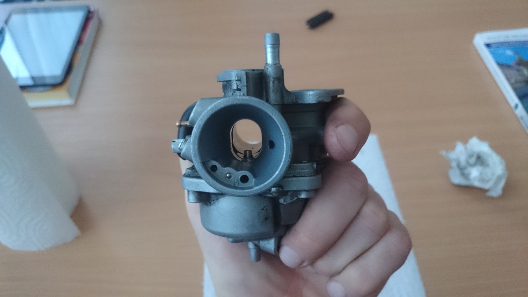

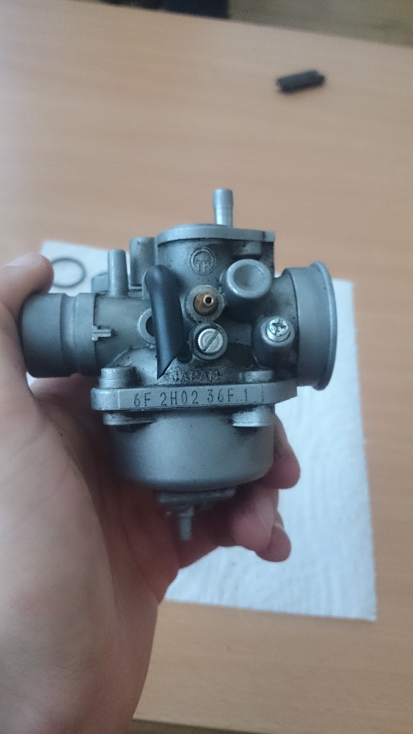

Dám ten výfuk čo si poslal. A karburátor časom tiež. Odblokovaný je jediná reštrikcia je z výfuku do airboxu, ide pekne ale len po rovine do kopca niekedy idem 20km rýchlosťou. Dnes som pozrel trysku a v karburátory bola povodne tryska 68 pridávam foto karburátora asi to je 16 karbec

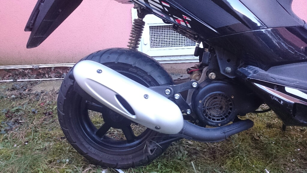

Dnes som dokončil skúter je pripravený na jar, ešte nahodím vario to chcem naraz spolu s kontrastkou ale nemám klúč. Cez výkend naladím zmes dal som 74 trysku povodná bola 68. Kvoli výfuku musel blatník preč ,lepšie to vypadá ale musím lepšie utesniť káble ked pojdem v daždi a kryt ventilatora vidno na foto musel tiež preč ,motor mal na sebe plastový dekel ,bez neho bude lepšie chladený ak to nevadí. Vario dekel tesnenie sa rozpadlo tak zatial to je bez tesnenia. Nove zrkadlá som dal a fajku sviečky a čakám ešte remen. Premýšlam že odpojím oilmaster stačí ak skrátim hadičku a prepojím obeh a nechám v nom trochu oleja stačí to takto odpojiť ?

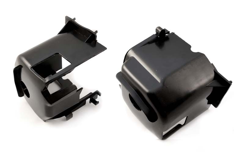

dal si prec oplastovanie valca?
Re: Motorro Sonny 50
dal som preč plast okolo valca, je tam potrebný lebo bráni dosť vetraniu
Veď nevadí ...vraj bude lepšejšie chladený...
Takže konštruktér je blbec dal ho tam a netušil nič o chladení a ono sa to potom horšie chladí ak tam je.Dobre som to pochopil???
No nič aspoň bude dôvod na väčší...

ku situ si mal dostat aj drziak na blatnik na strane vyfuku ...cerpadlo sa da vybrat aj bez toho aby isiel motor von ... kazdopadne da sa to urobit aj s tym okruhom...ale pozor , ak ho uplne odpojis moze sa cerpadlo zadriet
ja som pochopil ze si dal dole len ten plast pri vrtulke ... ten na valec velmi rychlo nahod nazad
presne tak len tú krytku, a máš pravdu mam tam ešte k tomu držiak na blatník som nevedel že to je na to
, kryt valca dám tam kam patrí
vďaka za rady

tento plast si dal dole alebo nie?
presne ten
- Keejwak
- st. skútrista
- Príspevky: 838
- Dátum registrácie: So Nov 23, 2013 7:39 pm
- Skúter: -
- Bydlisko: Košice
tak ten plast co kryje valec s hlavou pekne namontuj nazad ako vlady pisal ... nieje tam zo srandy
