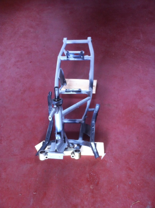

takze pred tyzdnom som bol doma, a oholil som trochu benellku o vsetky organy ktore som potreboval a dokoncil som ram, nakolko casu som mal menej jak malo, tak fotky mam iba do polovice prace, takze dalsie fotky budu az po zavodoch, zatial to vyzera ako uplne holy ram s novymi loziskami v krku riadenia, striekanie je iba zakladovkou, nieje cas :-) a este mam vlastne nastrojene riadidla, nahodenu rozperu, a napasovanu zadnu hydraulicku brzdu, nahodeny rychlopal a tak, kazdopadne to bolo na vyse 4h prace :-(
v piatok pred zavodami ma caka nahodenie spravenej hlavy motora, natahanie kopletnej elektriky, odvzdusnenie brzd, natiahnutie a vymyslenie hadic na vodu, oplastovanie, a kopa drobnosti ktore ma teraz ani nenapadaju, kazdopadne by som rad siel v sobotu trenovat :-D
