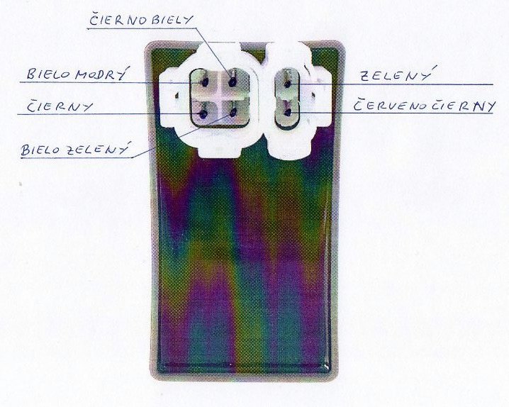

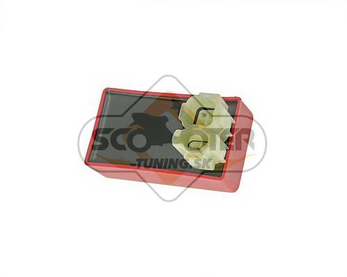

chcem sa opytat,tato suciastka od malossi ktoru tu porkyyy spominal,je to iste ako toto CDI ?

#1015 Príspevok od užívateľa Jano » St Apr 10, 2013 11:56 am
A TC unit mam kde zapojit ? Je ho mozne zapojit do tych istych konektorov,kde je zapojene klasicke seriove CDI ? popr.vyraba sa malossi tc unit aj v takej forme,ako to naraku CDI ?
ps.:mohol by si mi hodit link na ten produkt malossi tc unit,ktory ale bude pasovat na moj skuter ? Alebo je to jedno ?

Re: Keeway Focus LC - Porkyyy
#1016 Príspevok od užívateľa alcatelko » St Apr 10, 2013 4:14 pm
nerobi sa, nepasuje treba dopasovat...tc unit na minarelli motor treba hladat...napr na yamahu aerox...

#1017 Príspevok od užívateľa Jano » St Apr 10, 2013 4:31 pm
A dopasovat myslis do tych konektorov,ktore su na tom seriovom CDI ? vies konkretne aj ako ?

#1021 Príspevok od užívateľa Porkyyy » Št Apr 11, 2013 10:46 am
nic zlozite ...
Cierna - kostra, spojit s bielozelenym ... ja ho mam este spojeny aj s ciernym na scootri ... je tam 2x zem na seriovom CDI ...
Oranzova - vystup na inducku bielocierny na scoote
Bielocervena - snimac otacok spojit s bielomodrym na scoote
bielocierna - chcipak (spinacia skrinka) spojit zo tmavozelenym na scoote
cervenocierna - napajanie CDI z cievky zapalovania spojit z cervenociernym na scoote
... aspon na mojom focuse to tak je

#1022 Príspevok od užívateľa Jano » Št Apr 11, 2013 4:08 pm
No tak vsetko mi sedí,ale zltocierny tam nemam.Miesto neho moze byt bud čierny,alebo čiernobiely,neviem.Porad prosím ta.
tu je rozlozenie farieb v mojom zapojení keeway f-act :

#1023 Príspevok od užívateľa Jano » Št Apr 11, 2013 4:54 pm
Porkyyy ty si to upravil ? lebo uz tam nevidím ten zltocierny :-) ak je tak,potom by to sedelo.

#1024 Príspevok od užívateľa Porkyyy » Št Apr 11, 2013 7:17 pm
nie zltocierny alebo bielocierny ide na oranzovy som sa zmylil sry ...
