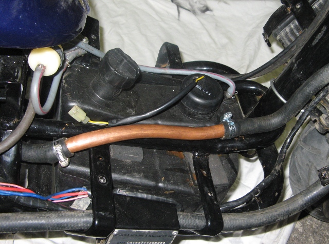

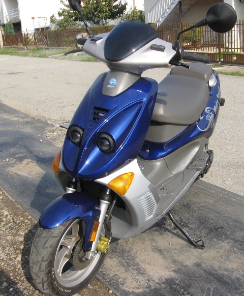

... dnes prešiel presne mesiac čo som si domov doniesol novú hračku - Benelli 491. Jej osud bol od začiatku spečatený kedže zohnať plasty je v podstate nemožné a bola bez papierov.Takže Hyosung dostal new motor.Celá prestavba prebehla v celku v pohode až na malé komplikácie ako nutnosť osadenia chladiča(na mieste osadenie boli držiaky predného plastu),trebalo najsť cestu pre hadice (celý priestor pod nohami je palivova nadrž -nebolo kadial) a samozrejme držiak motora - morini ma spodny a minarelka horny - takže sa zváralo... a tu sú foto ...

pyta si to dlhsi tlmic...alebo aspon podlozku

blahozelam... snad sa tohto roku stretneme na nejakej akcii, na buduci tyzden ma byt tiez pekne a teplo, nieco poriesime?
A pripajam sa k alcatelkovej pripomienke, chcelo by to malicko zadok zdvihnut...

... nevidno to ale nad tlmicom uz 3 cm podlozka je,viac si mozem dovolit az po prerobeni vzduchoveho filtra .....

.... k maximalke: tacho veeelmi keca (vcera mi ukazalo 130 ale real bol 80-90),musim spojazdnit digi tacho,inak je to seria s fuckom a prekopanym variom a spojkou - takze cez 100 tazko,mne vsak neslo o maximalku ....
... predne koleso je jedine co mi z benelky ostalo,a kedze mam v predu 5 luc a v zadu 6 tak ho mozno prehodim ....

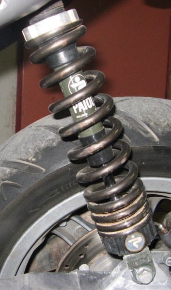

na fotke hotovoLZ sa mi zda že je ten tlmič krivy
daj aj fotky zozadu prosim, jak krasne ti licuju kolesa a jak pekne maš tlmič rovno

jo, ten krivy tlmic som si vsimol aj ja... (aspon na fotke to tak posobi) a zaroven zadne koleso ako keby bolo naklonene dolava (vrch smerom k tlmicu), ale to mozno len fotoaparat skresluje...

lil_b : nechapem o co ti ide ale nech sa paci - meraj .... inak vsetko je rovno,skoda ze som licovanie kolies nenafotil ked bol bastard bez plastov ...

Re: Kríženec Hyosung vs. Benelli 491
hehe nejde mi dokopy o nič, ja sa len smejem
i tak sa mi to zda krivo ,ale tak ty sam vieš najlepšie jak to maš...

... dal som motor do inaho ramu - hlavny doraz sa kladol na to aby som ostal jednostopy - a to sa podarilo .... aj keby bol tlmic v 45 stupnovom uhle kym by plnil ucel tak by ma nesral .... jedine na co som prisiel je ze je problem dopasovat predne koleso,takze asi ostane original,az budu v rovnakej farbe tak si to vsimne len malo ludi,aj to len na fotke lebo pri jazde to nevidno a pri nastartovanom motore puta hlavnu pozornost to hlucne zx-ko .... a tu sa chcem spytat ci sa da neako ta hlucnost znizit ....
pozri vatu v koncovke a keď bude zasratá tak ju vymeň....poprípadne jej tam napchaj viacej

... rychla prestavba bez repasu sa zacina vypomstievat - a tak cakam na new repas-sadu vodnej pumpy .... zatial som stihol vsetko potrebne rozobrat,ocistit a nastriekat pumpu ....

... ak mam cas tak radsej prerabam ako opravujem pokazene,neznasam ak sa nieco kazi ale pri pumpe je to normalne,zvlast ked predchadzajuci majitel otocil simering pruzinkou k vrtulke - automaticky pruzinka odhnila a prestal tesnit ....
