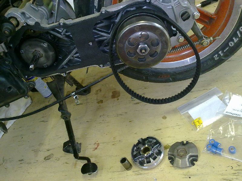

treba dat druhe pruzinky do spojky :)

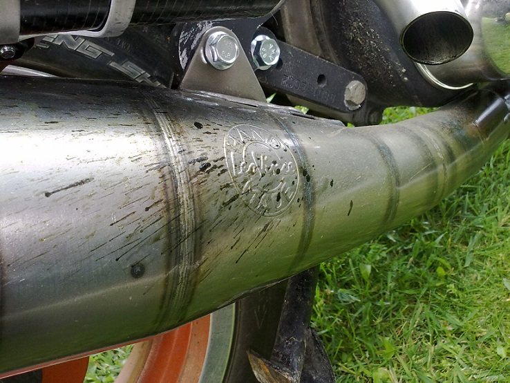

#56 Príspevok od užívateľa Earny » St Sep 07, 2011 10:25 pm
pružinky do spojky mám len žlté čo boly k výfuku .. neviem čy stačia na sériovú spojku .. a výfuk som si objednal Leovince ZX a oni mi poslali ZX-R ,najlepšie na tom je, že som si to všimol a uvedomil až teraz ako som sem hodil fotky .. (asi som bol zaujatý robotou a nie obzeraním výfuku)..aký je výkonovo medzi nimi rozdiel fakt netuším...ja som sným zatel spokojný ,zvuk sa mi páči .. v nízkych otáčkach hučí ako 4t a vo vyších ako riadny 2t :D a výkon išiel presne o 50% hore :D pretože hore kopcom knám na letisko som sa škúlal 40km/h a teraz tade vybehnem 60km/h :D

#58 Príspevok od užívateľa Earny » St Sep 07, 2011 10:30 pm
dobre vedieť :D .. len dodám že vzhladovo vyzerá na skútri fakt pekne .. oranžový skuter a na ňom tento fuk z karbonovou koncovkou vyzerá fakt dobre :good:

#59 Príspevok od užívateľa Area51 » St Sep 07, 2011 10:54 pm
ked boli pruzinky k laufu tak ich tam skus hodit a uvydis :) :)

#60 Príspevok od užívateľa Earny » St Sep 07, 2011 11:00 pm
zajtra ich skusim vymeniť .. pretože dnes som už dáko nestíhal a nedala sa mi odkrútiť spojka vobec :( tak zajtra sa stým trošku potrápim ,hádam to dáko vymením ..

#62 Príspevok od užívateľa Bamma_boy » St Sep 07, 2011 11:03 pm
na sériovú spojku treba najtvrdšie pružinky, tam pribalené podľa mňa nebudú stačiť. Ja mám biele od Malossi a je to málo, trebalo by ešte o tvrdosť vyššie.
A kúp si k tomu aj Malosssi Multivar, s ním dostaneš aj bielu kontru do spojky a válčeky potom niečo kolo 7g.

#63 Príspevok od užívateľa Earny » Št Sep 08, 2011 6:01 pm

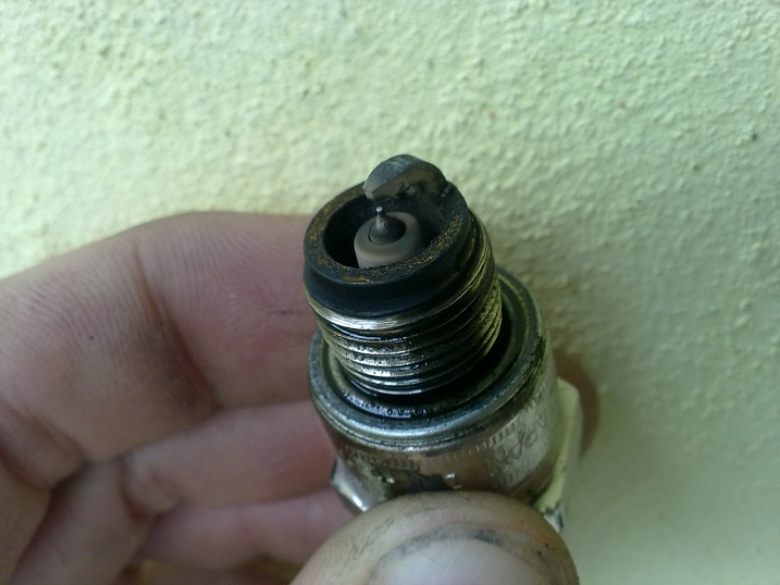

skúsil som vymeniť pružinky za tie ktoré boly k výfuku a viac menej žiadna zmena .. nemohol som vobec zhodiť spojkový zvon tak som ich vymenil na skutri .. ak sa mi podarí niekedy tak skusim ešte zhodiť ten zvon ,dať najtvrdšie pružinky a odlahčiť pakne .. ak sa potom náhodou zlomia tak kupim rovno celu spojku novu aj z variatorom .. momentálne nemám evry takže tento setup mi bude musieť stačiť :D
Len mám menší problém .. z výfuku mi kvápe olej :( zmes je asi nastavená dobre lebo sviečka je hnedá ale okolo závitu a vo výfuku je moc oleja .. neviem čím to može byť .. robil mi to aj zo starým výfukom ale ked som založil iridiovu sviečku tak ten olej prestal z výfuku kvápať ,a ako som založil nový fuk tak to kvápe zas .. bojím sa či náhodou niesu ložiská na kluke vymlátené :cry: alebo by bolo treba len teplejšiu sviečku ? teraz mám Denso iridium IWF 24

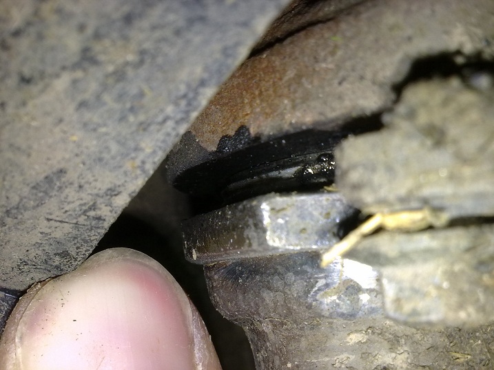

#66 Príspevok od užívateľa Earny » Pi Sep 09, 2011 2:39 pm
takže foto mojho problému :cry: tesnenie je uplne nove tak to skusim dáko ešte dotiahnuť .. hádam nepovolia šroby :o

#67 Príspevok od užívateľa VLADY » Pi Sep 09, 2011 3:16 pm
Neťahaj tie šrouby na valci bez toho aby si povolil výfuk na držiaku...lebo ich urveš....možno bude treba dopasovať samotný držiak výfuku a až potom to dotiahnuť na valci aby to tam sadlo nadoraz a dobre tesnilo .... a na tej poslednej foto sa mi zdá ,že tam máš ten šroub na prírube od valca aj tak utrhnutý..alebo áno?

zmes máš tiež nanič, to sa ti zdá ako tehlová? Ľudia, veď trochu sebadiagnostiky, viem, že má byť tehlová, tak si nemyslím, že je v pohode aj keď tehlová nie je.

#69 Príspevok od užívateľa rastinko » Pi Sep 09, 2011 5:48 pm
no neviem ale mne sa zdá zmes ok, akurát je málo pojazdené a nieje taký veľký nános na sviečke. Ale fotka klame, ako aj každý monitor má iné farby.

#70 Príspevok od užívateľa modreOKO » Pi Sep 09, 2011 6:16 pm
Vlady ma pravdu, napriklad aj mne na malossi sporte vyfuk aj s tesnenim krasne doliehal .. ale na S6 ked som dotahoval nedoliehal proste 0,5mm a podfukovalo jemne .. najskôr uvolni sroby na samotnom drziaku celeho vyfuku , potom dotiahni na valci a potom drziak .. a pekne ti chyti, malo by ..
a ta fotka, tebe to frka z tlmica /koncovky/ vyfuku , priznam sa ze tooo nvm co je zle, ale daco bude asi ... so zmesou ? :unknown:

#71 Príspevok od užívateľa ice_cream71 » Pi Sep 09, 2011 6:59 pm
to je kondenz podla mna uplne normalna vec ;)

#73 Príspevok od užívateľa Earny » Pi Sep 09, 2011 9:15 pm
Dnes som sa rozhodol pretesniť nanovo celý výfuk.. pod hlavu valca som dal trošku hrubšie tesnenie ktoré som vystrihol z tesniaceho papiera 1mm hrubého a kedže mi praskko tesnienie aj na koncovke výfuku tak som vymenil aj to ,ale za tenšie ... takže teraz to tesní parádne :D
čo sa týka striekania oleja z výfuku ,tak problém je v sériovej olejovej pumpe :( nakolko som pohodlný človek rád by som keby sa dala dáko zoštelovať alebo aspon priškrtiť aby nepúštala tolko oleja ,pretože sa mi nechce miešať benzín a olej niekde na benzínke,kedže tankujem rovno do skutra :D
