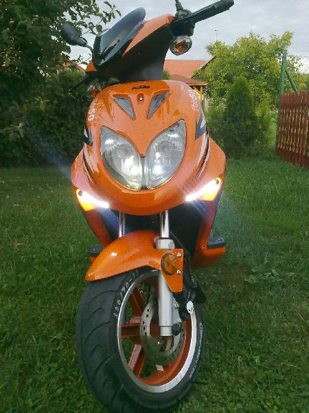

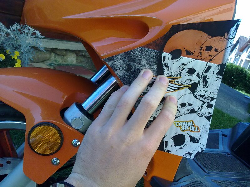

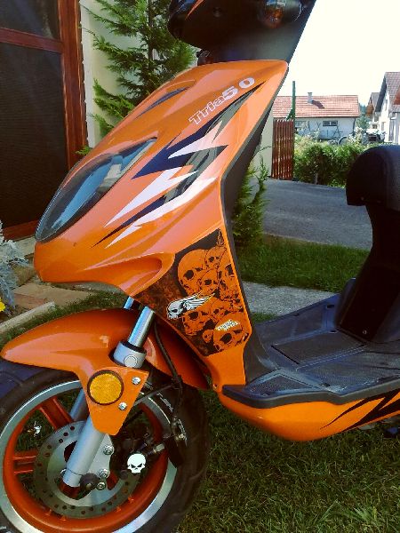

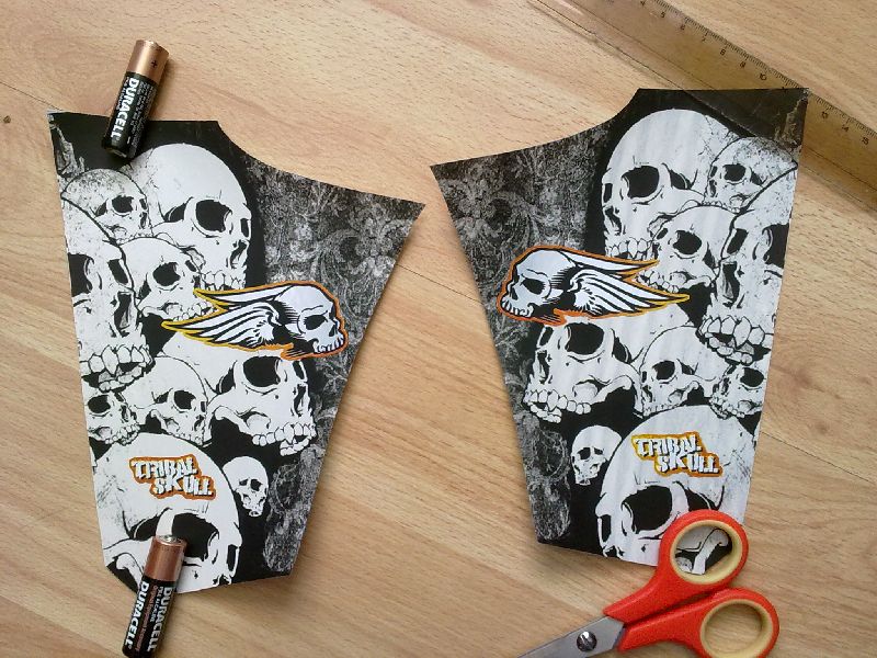

Malá úprava skútra - earny
Takže po roku chodenia na skútri a mesiaci makania na brigáde som sa rozhodol svoj skuter trošku "vytuniť" reku nech to ide o čosi lepšie aspoň do kopcov Kým som čakal na nový fuk , valčeky,a pružinky tak som si zatel spravil nálepky a LED svetlá pretože ked ho v noci odkladám musím ísť potichu a tým pádom aj potme

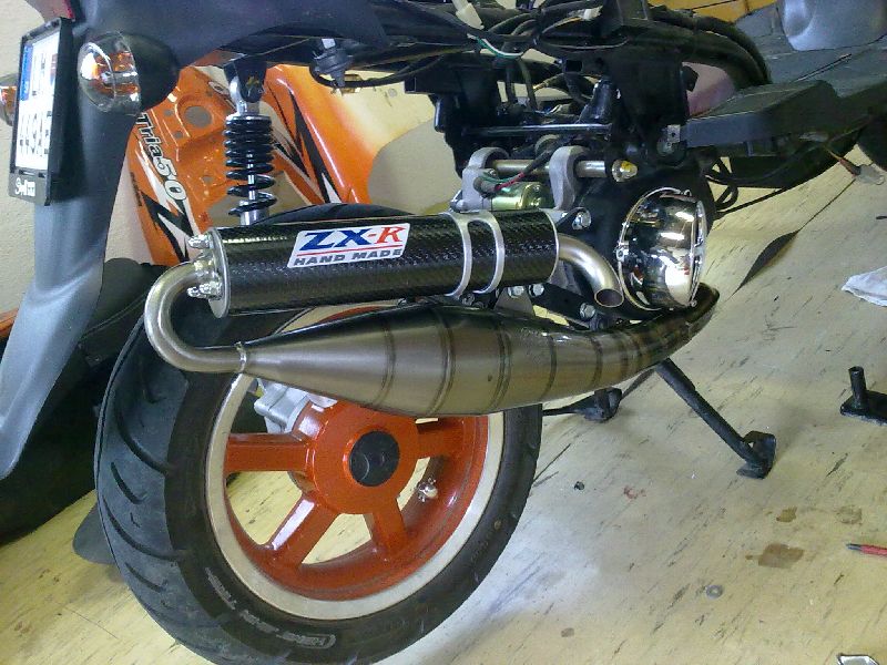

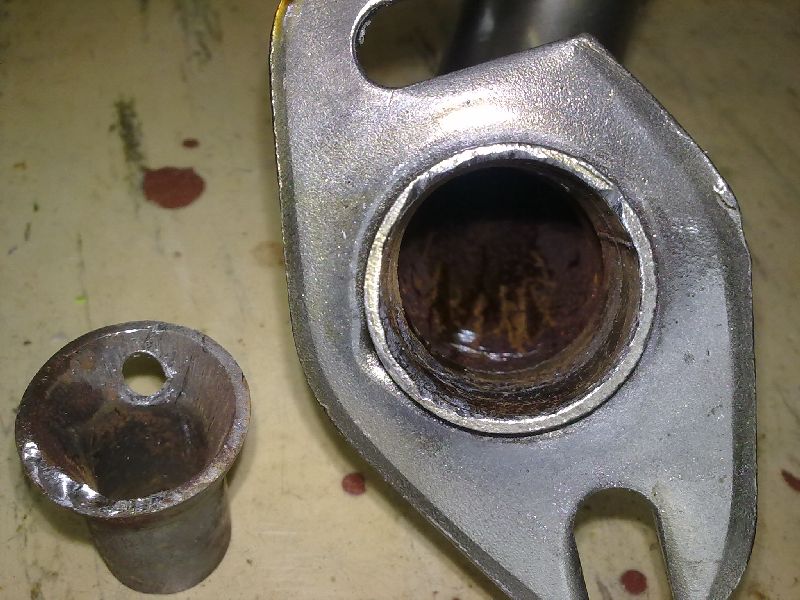

Re: Malá úprava skútra - earny
Konečne prišla objednávka z zdema-moto a ja som sa pustil do práce objednal som si Leovince ZX pretože som bol vďaka mojej nedočkavosti finančne obmedzený tak som ho objednal .. jeho výmena mi trvala strašne dlho pretože na valec mi síce pasoval ale kolenom sa opieral o náhon vzduchu a držiak nepasoval vobec ako mal .. takže po dlhom rozmýšlaní a špekulovaní ako ho tam dostať som to spravil tak že som ho tam jednoducho našroboval ,i keď sa koleno opiera o náhon vzduchu (ktorý sa samozrejme na tom mieste roztopil ) nehal som to tak a upravil som držiak na výfuk .. musel som nanovo navŕtať diery a držiak o 3cm skrátiť .. pri zakladaní výfuku som sa bál poriadne dotiahnuť šróby na valci ,nakolko to je čína bál som sa že sa odlomia .. tak som ich dotiahol aspon tak aby to hlavne tesnilo a dobre držalo .. i ked tomu dáko neverím ale hádam to vydrží nakoniec som ho založil a išiel na skušobnu jazdu vyzerá že výfuk tesní dobre ..ktovie do kedy
- Odstránenie resptrikcie pomocou vŕtačky .. kedže som to robil prvý krát v živote tak som bol prekvapený že sa mi to podarilo odstrániť tak pekne :D
