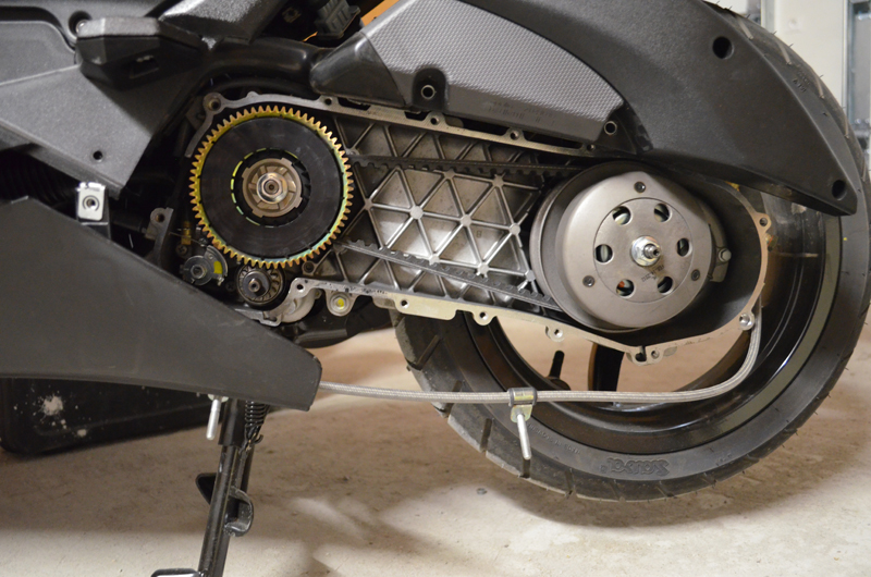

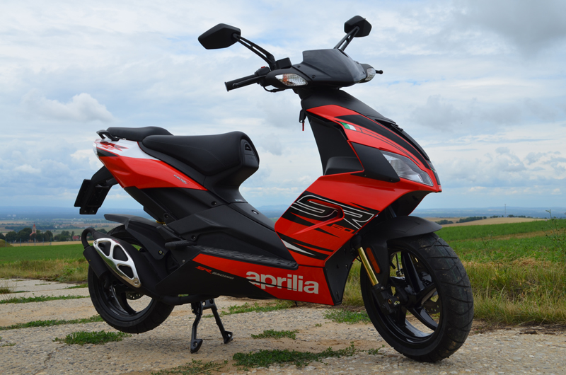

Aprilia SR 50 Factory - LaCosta
#1 Príspevok od užívateľa lacosta » Pi Máj 25, 2012 10:22 am
Skúter: Aprilia SR 50 Factory rok výroby: 2012
Aktuálny Setup:
Valec: séria 49 ccm
Kľuka: séria
Výfuk: LV ZX-R - modified
Variátor+valčeky: Malossi Multivar 2000, 5,5g
Zadná remenica: séria
Predná poloremenica: séria
Remeň: Malossi kevlar
Spojka: Malossi Delta Clutch 107
Kontrastka: Biela Malossi
Zvon: Naraku V.2 CNC 107
Vstrekovanie, regulátor: ECU dealer mode
Sanie: séria
Vzduchový Filter: Malossi red
Tlmič séria
Brzdy séria kotúčové
Priemerná Spotreba: 2,5l/100km
Maximálka: 80 km/h
Najazdené km (celkovo): cca 3750 km
Najazdené km (na aktuálnom setupe): cca 3450 km

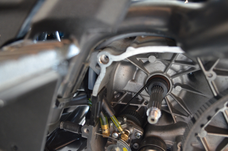

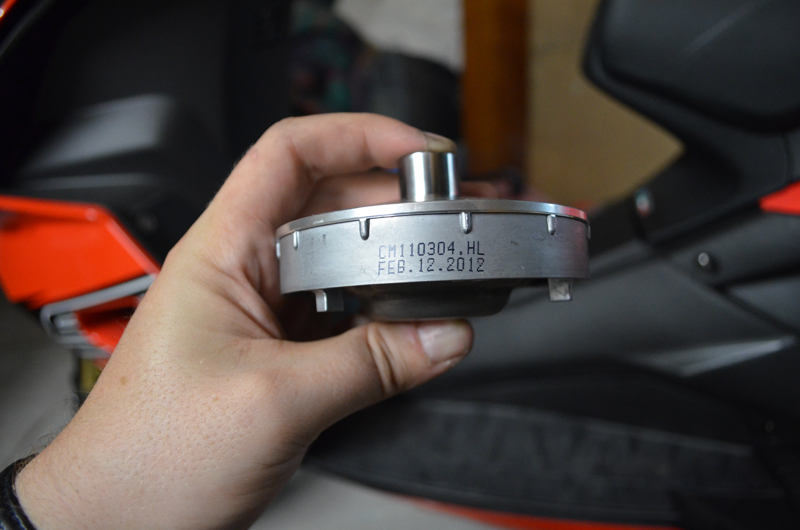

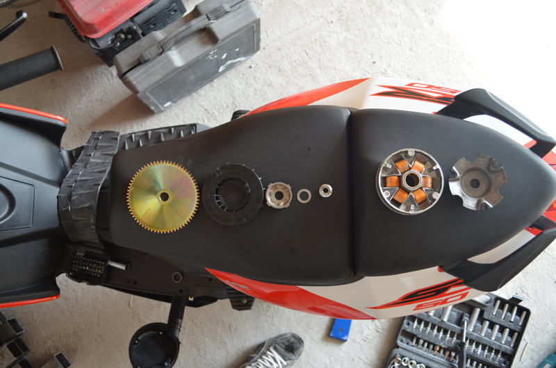

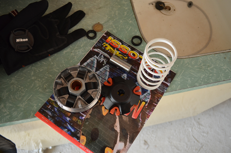

#17 Príspevok od užívateľa lacosta » Št Júl 19, 2012 7:54 pm

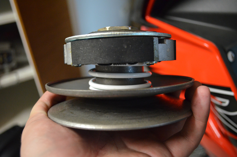

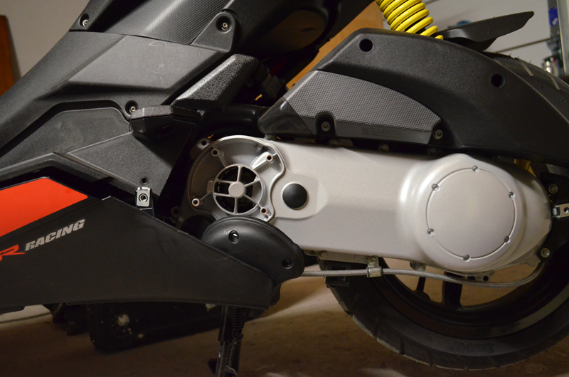

Vymena varia za malossi multivar 2000 :)
Prílohy
(331.87 KiB) 1095 stiahnutí
Treba dat dole 2 imbuse co drzia filter inak je problem sa dostat k 4 srobom co drzia dekel
(362.6 KiB) 1095 stiahnutí
(330.49 KiB) 1095 stiahnutí
Multivar 2000
(322.74 KiB) 1095 stiahnutí
Vymenil som radsej podlozku pod variom za dodanu od malossi
(286.76 KiB) 1095 stiahnutí
Hmm fakt mega plocha kde pracoval remen :D
(246.91 KiB) 1095 stiahnutí
New pruzina :D
(299.01 KiB) 1095 stiahnutí
Len pre porovnanie oproti klasickej karb verzii ...
(316.32 KiB) 1095 stiahnutí
Cerstve creva celkom mala aprilka ...
(251.68 KiB) 1095 stiahnutí

Dnes uvidim, vcera bola burka a stale prsalo, ze som to len dorobil a siel in da house ... Dufam, ze aspon tachovo to bude + - 70 :D

to už si zabehol ? :oops: :)

Teraz to pojde super, ved uz len na poloremenici vidno ako to bolo zablokovane, ze ani remen nesiel vyssie

Luky: Nemam to zabehnute, ale pri tejto rychlosti co mam teraz, mam spotrebu jak svina :) A na vacsiu dialku je to opruz ...
Luthar: Hej hej tam je to pekne vidiet ako to remen osuchal, je to skoro na hambu :) , dnes som fakt zvedavy ako to pojde ...
Hail to the king baby !
Obrázok
Utíkej foreste utíkej, honí te kocour divokej ...
Užívateľov profilový obrázok
lacosta
st. skútrista
st. skútrista
Príspevky: 947
Dátum registrácie: Ne Júl 26, 2009 10:34 am
Skúter: Aprilia SR50 Factory only ...
Bydlisko: Okres Skalica
Kontaktovať užívateľa:
Re: Aprilia SR 50 Factory - LaCosta
#25 Príspevok od užívateľa lacosta » Pi Júl 20, 2012 6:37 pm
Takze nejake poznatky :)
Orig multivar --
Spotreba presne 2,5L / 100 km
Max speed 48-50km/h
Max rpm 10k
Zmena prevodu cca 7k rpm
Slusne zive ...
Malossi multivar --
Spotreba N/A
Max speed 68 km/h z kopecka 82 km/h :D
Max rpm 7,5k
Zmena prevodu cca 6k rpm
Lenive
Spojka zabera skorej
Je pravda ze ECU je blokovana takze derestrikcia by mohla pomoct
Takze idem v hlave laborovat co kde zlepsit ...
