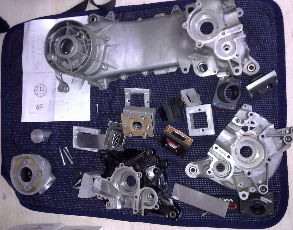

Re: tím 50cm3.eu
Na niečom sa pracuje
tak už by sme mali kanáliky - Alčiho dietko to je.

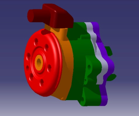

Re: tím 50cm3.eu
a male pokracovanie:

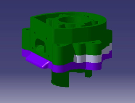

Re: tím 50cm3.eu
to si aj niekde simuloval ze to bude fungovat alebo z coho vychadzas? bude na to aj kluka nejaka co to vydrzi?

Re: tím 50cm3.eu
je to upraveny dizajn aprilie rsa prepocitany na 50ccmtheruck napísal:to si aj niekde simuloval ze to bude fungovat alebo z coho vychadzas? bude na to aj kluka nejaka co to vydrzi?

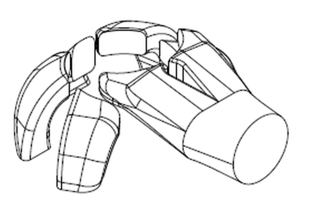

Re: tím 50cm3.eu
na dlhsiu dobu posledna novinka...cely model valca (to hnede hore si nevsimajte, to je nahlad ako pojde natrubok na hadicu
- Prílohy
- (38.31 KiB) 774 stiahnutí
- gianmarco1
- st. skútrista
- Príspevky: 922
- Dátum registrácie: So Dec 27, 2008 3:28 am
- Skúter: Bianchi
- Bydlisko: Košice - Staré Mesto
Re: tím 50cm3.eu
farebne su označene jednotlivé časti valca ktore sa budu dat od seba aj oddelit? , alebo je to len graficky nacrt pre konstruktera (tvoju malickost
) cervene a oranzove casti su hlavou? dakujem za vysvetlenie.
- alcatelko
- moderátor
- Príspevky: 7443
- Skúter: piaggio zip lc
- Bydlisko: malinovo
- Kontaktovať užívateľa:
Re: tím 50cm3.eu
ano farebne casti su jednotlive suciastky...oranzove je hlava, cervene kryt hlavy, modre je uchytna platna ako ma napr s6 r/t valec...seda cast je len koli vyrobe, neskor je uz pevnou sucastou valca

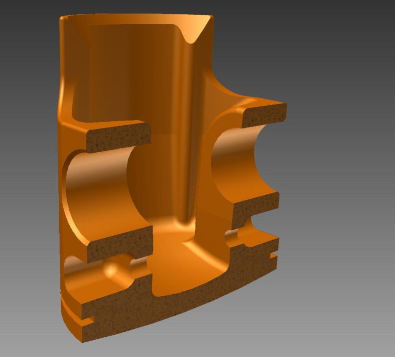

Re: tím 50cm3.eu
No aby to tu nezaspalo tak toto sa chystá už je druhá generácia piestov skoro hotová.

Re: tím 50cm3.eu
aky účel plní ten kanálik pod krúžkom?
- VLADY
- spammer
- Príspevky: 10675
Re: tím 50cm3.eu
Dobre si myslím, že lepšie mazanie piestneho čapu???

Re: tím 50cm3.eu
chladí piest od spoduLook napísal:aky účel plní ten kanálik pod krúžkom?
