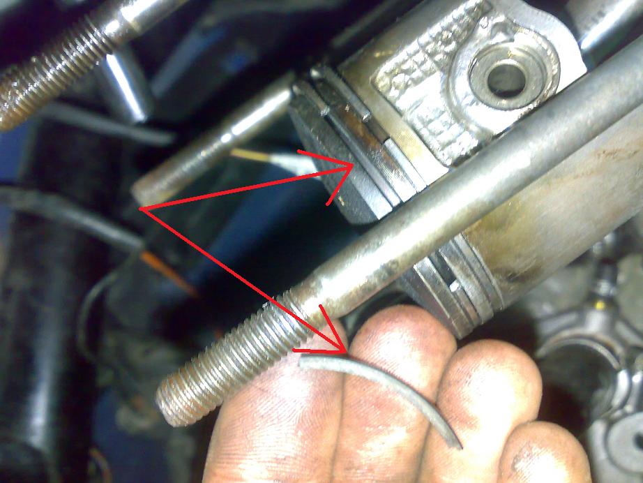

..po ďalšej konzultacii som rozobral hlavu motora, dal som dole 4 šrouby , vytiekla voda, vytiahol som hlavu.. vytiahol som aj ten "druhý kus" stym som vytiahol aj valček.. pozeral som no všetko krásne "čisté" nič zadreté, žiadne telesá ani nič abnormálneho som tam nenašiel.. valec, piest vporiadku..

..dalej sme hútali kde môže byť chyba .. porkyho napadlo, že reku možno ložiska na kluke, alebo gufero !
tak som šiel dalej rozoberat zjednej strany ,, zdruhej strany karter.. začal som od VODNEJ PUMPY .. a ešte že som začal tam .. čítaj ďalej.. dam dole VP, a ako davam dole kryt VP tam kde je vrtulka, taham taham a dzig, povolilo, reku fajn.. ale spolu stym mi zišla dole aj tá STREDOVÁ ŠROUBA čo sa skrutkuje na ten magnet čo davaš dole sťahovakom .. kukam na to no do p...pekla :/
..chytim ten magnet do RUKY a rukou som ho dal dole .. nevykryval som .. a tam sa mi naskytol hned obraz ktory mi pripomenul tie divne zvuky zo včera večera .. POLMESIAČIK KTORÝ SME TU VŠETCI TAK DLHO HĽADALI .. rozbitý na 4 časti ,, rozomletý a poprichycovany všade po magnete .. :(:(:( ah jaj ..
..takze .. asi toto bol problem :( .. no a ked som chcel aspon poskladat motor tak som este aj zlomil vrchny piestny kruzok .. skvely den :(

ber to z tej lepsej stranky...nasiel si chybu a nemas zadrete :)

ano fifais, .. mas pravdu, zadrete to chvalabohu nie je ani nie je chyba v motore,,, este ze tak ..
...kruzky myslim nebude problem .. len ten polmesiacik .. fuu netusim ani zo srandy kde to hladat, .. asi len vyrobit ,,ale zcoho,, ako?
