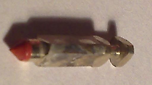

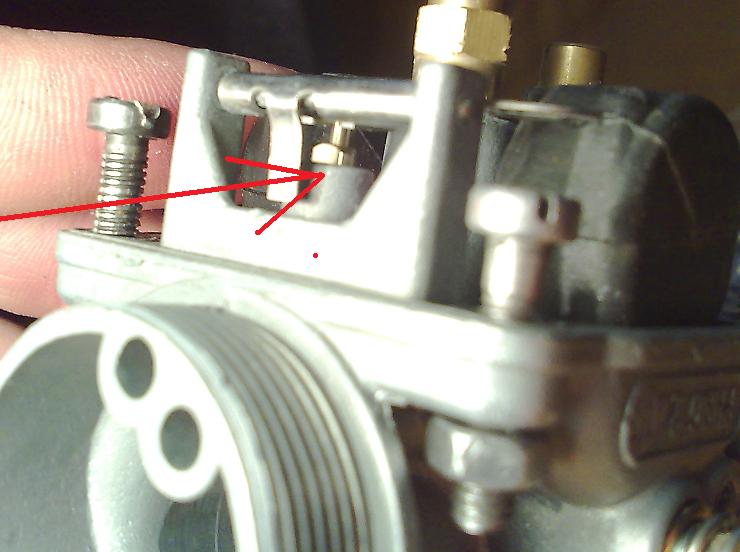

chlapci chlapci ,, riesim karbik, dal som dole vanicku, plavacik, vsetko vpohode, potom som to nejako otocil a vypadlo mi z toho TOTO :D .. nejaka divna podlhovasta vec, tvaru "ihly?" a ma to trojuholnikovy tvar ..
..nemam absolutne sajnu kde to patri :D .. nejake napady ?

#1155 Príspevok od užívateľa m4rk0 » Ne Jan 23, 2011 2:44 pm
to ti uzatvara privod benzinu ked sa dostane plavak hore

#1156 Príspevok od užívateľa modreOKO » Ne Jan 23, 2011 2:54 pm
..a patrí to kde ?
Užívateľov profilový obrázok
m4rk0
motorkár
motorkár
Príspevky: 2579
Bydlisko: BA lll
Kontaktovať užívateľa:
Re: Yamaha Aerox R
#1157 Príspevok od užívateľa m4rk0 » Ne Jan 23, 2011 2:56 pm
do karbu :D :D .........neviem ti to vysvetlit..je to uchytene o plavak

#1158 Príspevok od užívateľa modreOKO » Ne Jan 23, 2011 3:12 pm
no maaarena .. to sme dopadli, vie to niekto ? :D
modreOKO
motorkár
motorkár
Príspevky: 2472
Bydlisko: Banská Bystrica
Re: Yamaha Aerox R
#1159 Príspevok od užívateľa modreOKO » Ne Jan 23, 2011 3:18 pm

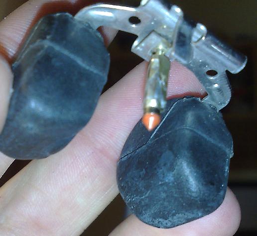

aha ludia ludia,, uz som asi na to prisiel, marko mas pravdu .. je to tak ako vravis, nikde inde to nema ist a uz aj chapem principu, super.. dakujem za radu ;)

Re: Yamaha Aerox R
#1160 Príspevok od užívateľa rastinko » Ne Jan 23, 2011 4:57 pm
ja odpadnem, toto je môj starý karbík. Chudák ten mal už majitelov.

Re: Yamaha Aerox R
#1161 Príspevok od užívateľa modreOKO » Ne Jan 23, 2011 5:54 pm
to fakt ?? to si podla coho spoznal ? :)

Re: Yamaha Aerox R
#1165 Príspevok od užívateľa rastinko » Po Jan 24, 2011 7:08 pm
spoznal som to podla tej rúrky čo ide do tela karbíku zo strany sania a v nej je ten vývod na podtlak. To je moja práca.

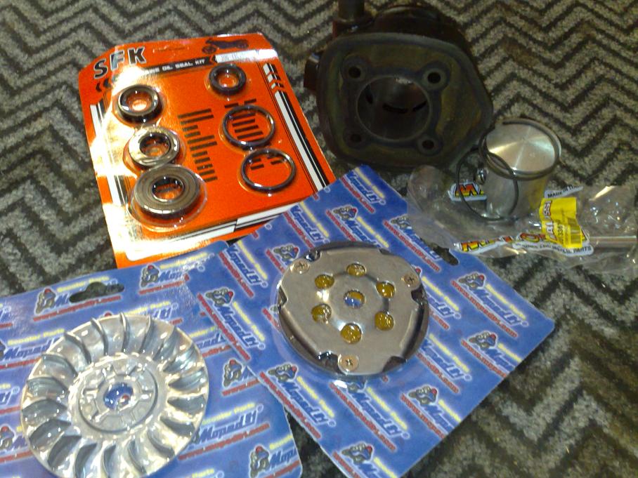

Tak hosi .. dosiel Jezisko :)
..v podobe vybruseneho valca, novej vybrusovej piestnej sady, nová volnobežka, poloremenica, sada gufier,

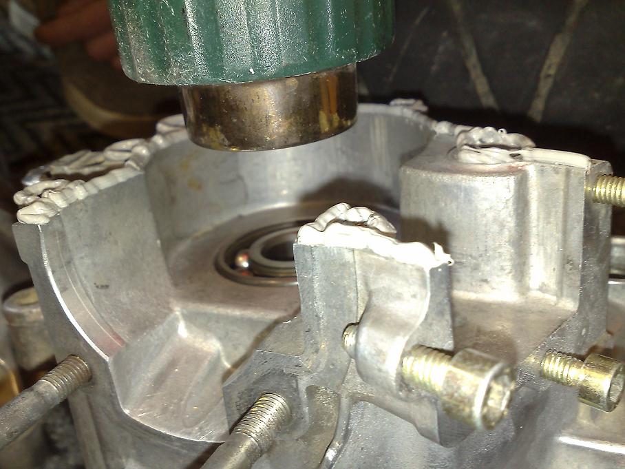

#1171 Príspevok od užívateľa modreOKO » Ne Jan 30, 2011 7:48 pm

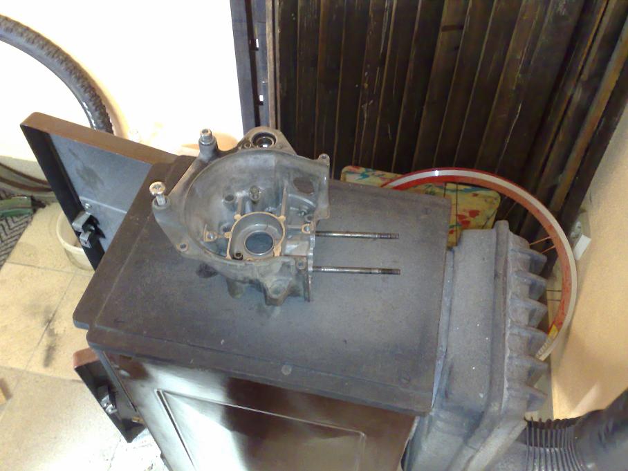

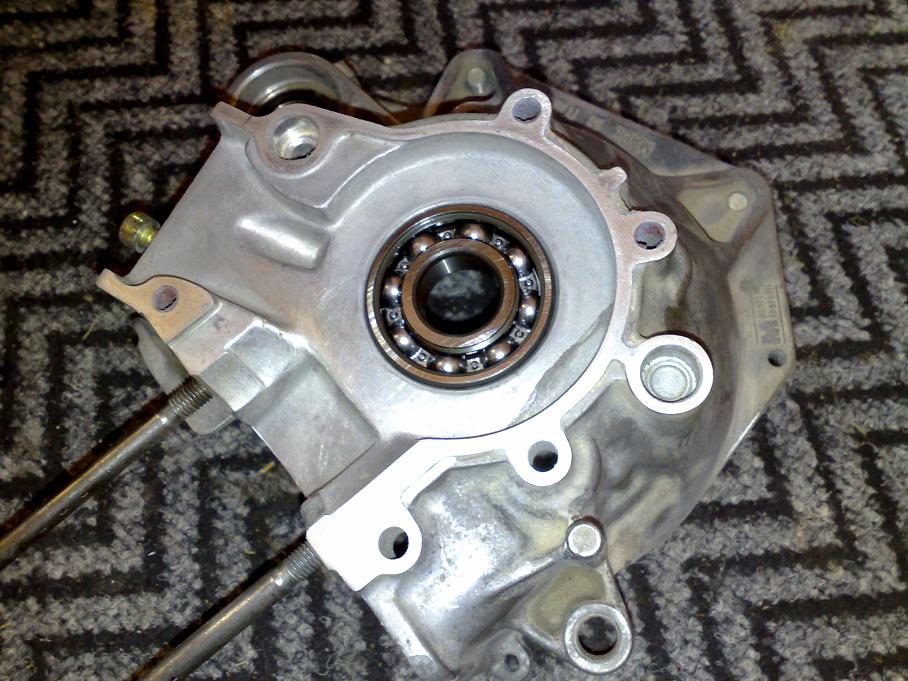

tak a pokracujeme dalej .. a teraz Vas chcem poprosit aby ste davali pozor a kontrolovali ci sme spravne postupovali :) ..
tak som dosiel k Jurajovi, a zacali sme nahrievat karter .. jedna polka pistolou, druha polka sla na pec :D ..
na jednu stranu (nahrievanu pistolou) šlo (studene-zamrazene) ložisko ťažšie, asi bol kartrik malo zohriaty, no nakoniec vporiadku sa tam dostalo .. druha polka (na peci) tam vklzlo ako nikdy , bez akych kolvek problemov vsetko vpohode , ..

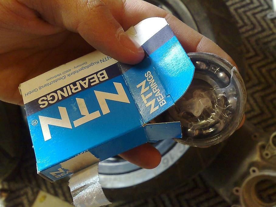

#1172 Príspevok od užívateľa modreOKO » Ne Jan 30, 2011 7:54 pm

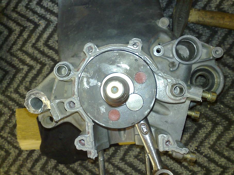

..takze loziska by boli, kluku sme vybrali z mraznicky (teda snehu vpodstate :D ) , nasilikonovali, a zacali sa trapit s nasadzovanim poliek :)
..šlo to ako tak, no kladivko sa šiklo ;)

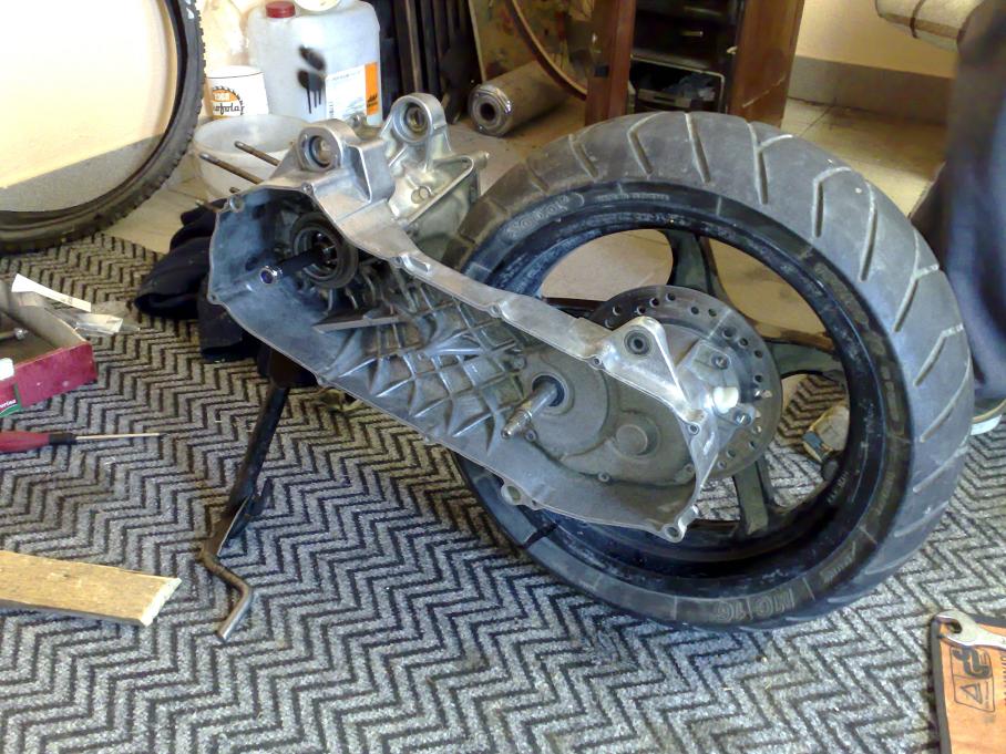

tak sme to nejako spolili, dali sme aj stojan , lepsia manipulacia ..

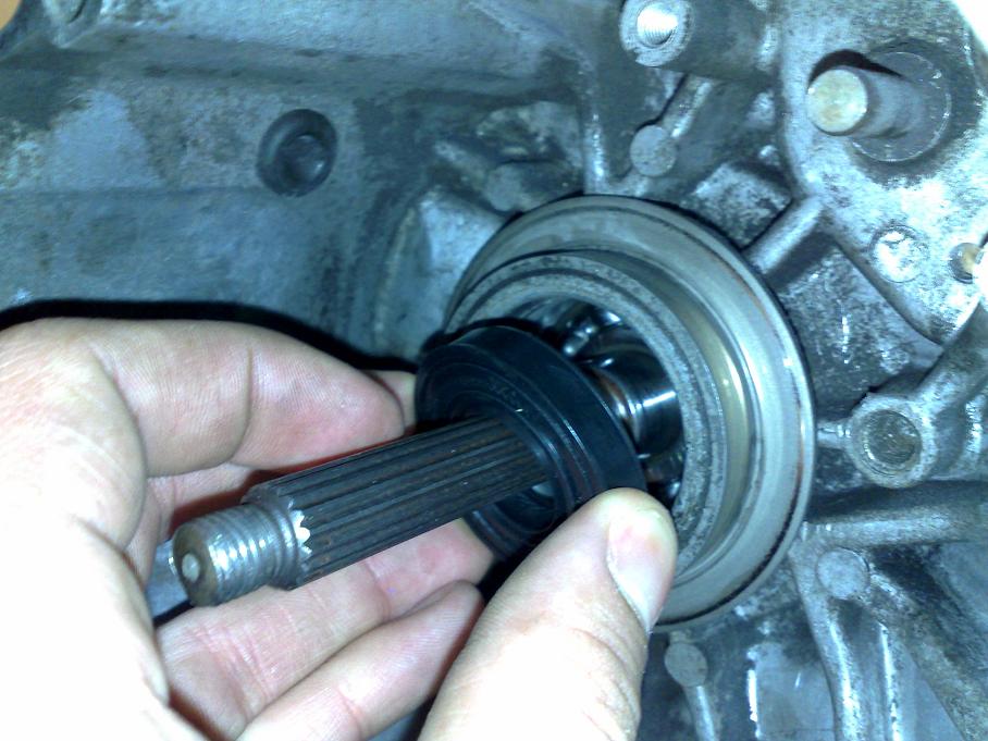

#1174 Príspevok od užívateľa modreOKO » Ne Jan 30, 2011 7:57 pm
na rad prišli guferá z GUFERO sady SFK, jedna , druhá strana .. všetko vporiadku
