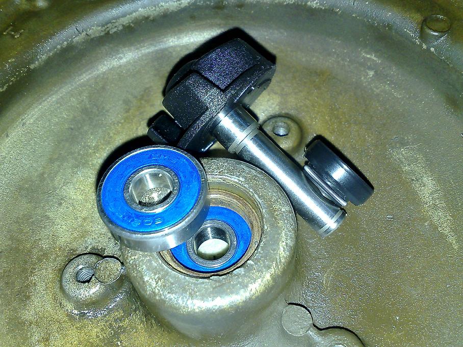

vsetko to je proste v tej VP chalani , nic tomu nie je , ani chladic ani vrtat do plastov sa urcite nebude , ani nic podobne .
VP mi tecie ale nie je to az take hrozne. Teraz som sa bol vozit , naveČER a dolial som normalne plny chladiaci system destilky, riadne riadne som to asi na tri krat odvzdušnil cez hlavu na najvyššom mieste, krasne vsetok vzduch von a siel som do mesta. krizovatky stale vsetko vsade, kopceky, pol plynu (zabeh) a teplota sa NEDOSTALA cez 55°, uplna nadhera. Mal som samozrejme zapnute tie ventilatorceky. No ako sla kvapka po kvapke von spod dekla VP sla vyssie aj teplota, ale nie cez 65°
Takze pocitam najblizsie dni pride repas, + nove gufero (nejdem riskovat stare) a bude to allright

...pochybujem, že tie ventilatory mali vplyv na teplotu. tak ako pisal david su to PC vetraky určene na ine veci ako chladiť skutrový chladič...
...to už učinnejšie by bolo použiť prietokovy chladič...ale aj tam je na jeden kus klesnutie teploty len tak do 5 stupnov.
uvidime ako to dopadne ked Vladenovi dojde ta nova sada VP....to by už mohol byť obeh v poriadku a tym padom by nemal byť problem uchladiť sporta malossi.

tak tak Mitko. Tie ventilatory poviem vam otvorene podlamna su tiez skôr prekazkou ako pomocou. Ked si to len logicky zoberies, ako to ze som minulu sezonu behal bez nich a krasne mi to chladilo. Cize ked som vcera dolial vodu, riadne odvzducnil a teplota sa krasne drzala cez 55-60°max., tak tie ventilatory ci boli pustene ci nie , neovplyvnilo to dokopy nic.
btw: repas sada uz je doma .. skonci mi prednaska a idem na tooo 8)

Tak ale už si zase postúpil o krok dopredu, lebo si zrejme objavil kde je celý problém, aspoň dúfajme že je to ono. Už chcem počuť len dobré správy po oprave VP :)

#1493 Príspevok od užívateľa modreOKO » Ut Mar 29, 2011 11:44 am
cosi cosi, uz davno spravene :D , doobeda to doslo, vyzera to super, to zdvojene gufero sa mi veeeľmi páči :)
..čakam ťa a idem to testovať ;)

a JE TO OK ! ! !
chalosiii, mega nalada, proste nadhera, pumpa ako nová, s kredencom po BB kusok povozili , sadli na kavicku, teplota nesla cez 55°, kopce max 65° a to je krasa nadhera :):):) ..
...dakujem Vam vsetkym za pomoc a radyy, bez vas by som tu nebol :P
