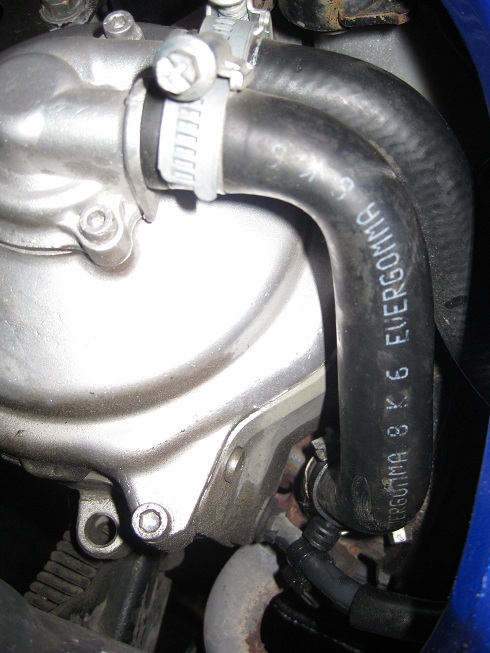

no pekne ludia ale ja to mam takto zalozene
tak zajtra to musim vymenit a hadam bude vsetko fachat tak ako ma

Re: Yamaha Aerox 50 - Alchemist
no jasne maš to naopak vymen to a uvidiš
no ved musim dneska, to musel nejaky kreten robit
a newies kde sa to ma potom odvzdusnit?
neviem ja osobne som to neovzušnoval
ale počul som že na hlave valca je šrob nato ale neviem či to je tvoj pripad opitaj sa modroočka
ale nejako sa to odvzdušniť musí dať nie ?
...ja mam napriklad na najvyssom mieste na valci , na hlave takyto pipik, na ktorom je taky klobúčik a cez ten sa to odvzdušnuje ...
modroocko no ale ja tam nic nemam, a podla mna ked dolejem vodu zahrejem motor tak automaticky by mal vzduch vynst az hore do vyrovnavacej nadobky, aspon teoreticky
odvzdušnuje se to tak že se otevře expanzka a mačkej hadice
presne tak isto som to riesil aj ja ... kym som neprisiel nato ze sa to ma robit inak. a vsetko slapalo ,
no tak dnes som to teda porozoberal, prehodil som hadicky od VP a nafotil som modroockovi ten valec ze tam nic neni
a myslim si ze sviecka to ma za sebou ci nie?
nemas ? .. a toto je co ?
ved rozmyslaj. Taketo dva vyvody tam mam aj ja , akurat ze mne nejdu tie hadicky do karburatora ako tebe , to je to sproste "ochladzovanie" alebo naopak "hrianie" karbu , alebo ja neviem kam ti to vlastne idu tie hadicky, nevidno to tam ztych fotiek. Ja mam tie vyvody "zapchate" tymi klobucikmi, pretoze nemam seriovy karb. atd ...
no myslim si ze to cez to kôludne môzes odvzdusnit ..
najdi si na nete foto serioveho valca .. valec predsa musi mat vyvod na odvzdusnenie a to ked sa povie slovo odvzdusnit, neznamena ze si hned predstavim radiator a nejaku odvzdusnovaciu srobu hej?
.. len vytiahni tu hadicku proste .. a potom nasun naspät ..
no hej tie dve hadicky idu do karburatora, ale musim zahriat motor aby tam vznikol tlak a potom to skusim dat von ze ci to vyfuci
dufam to budu nato sluzit tie hadicky
