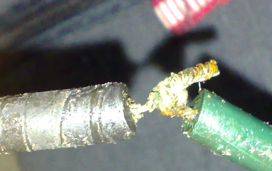

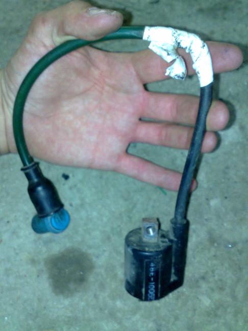

skusal som to už hádam aj ušami stláčať ..

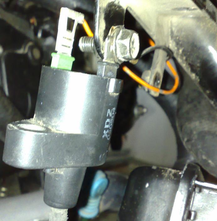

zatial som vyzistil ze ziadna zo 6tich sviecok nehazdu iskru , preletoval som kabel ktory drzal tak na vlásku , no stale to iskru nehadze, takze ...cievka, alebo cdi, alebo zapalko alebo ..

jhaaj vymenil by som inducku aj s fajkou a hotovo a pojde to

ale mi nehovorte, že kvôli tomuto mu to nejde.. pre boha, keď mi fajku urvalo, tak som jazdil na dvoj spojených drotikoch len zasunutých do seba a išlo to..
veľmi silno pochybujem (ak ten drôt nie je nikde prerušený) že po výmene mu to pôjde..
Aj keď nevravím, že to netreba vymeniť, očividne má ten kábel už toho veľa za sebou, ale nedá sa ti tam vymeniť len kábel? škoda kupovať celú indukčku, ak nie je zlá.. :unknown:
EDIT: tak sorry, zle som čítal, ak ti to tú iskru nehádže, tak môže byť zlá indukčka, ale kábel nie.. ten ak nie je pretrhnutý tak šlape..

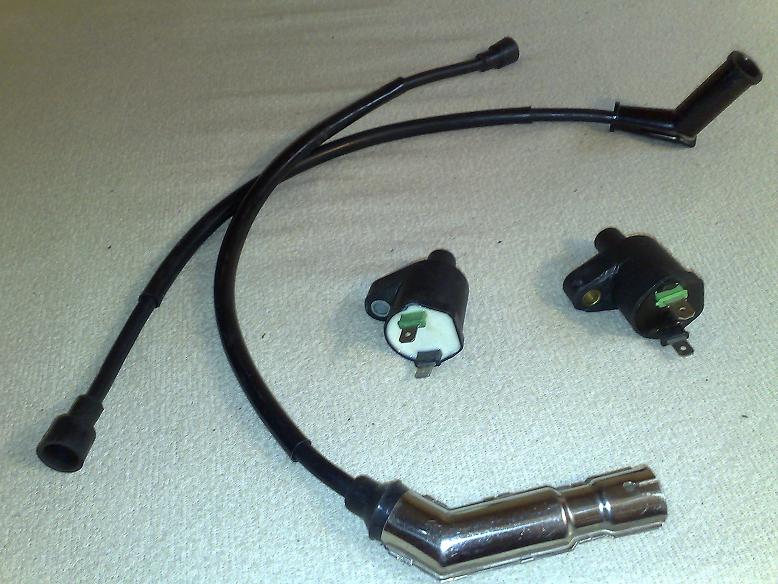

S Jurajovou cievkou mi iskru hádzalo .. dakujem za pomoc.
Ale nastartovat som aj tak nedokazal ..

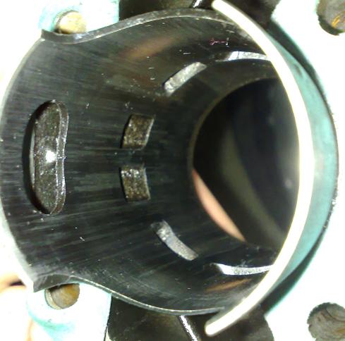

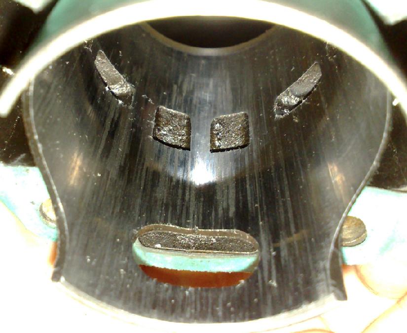

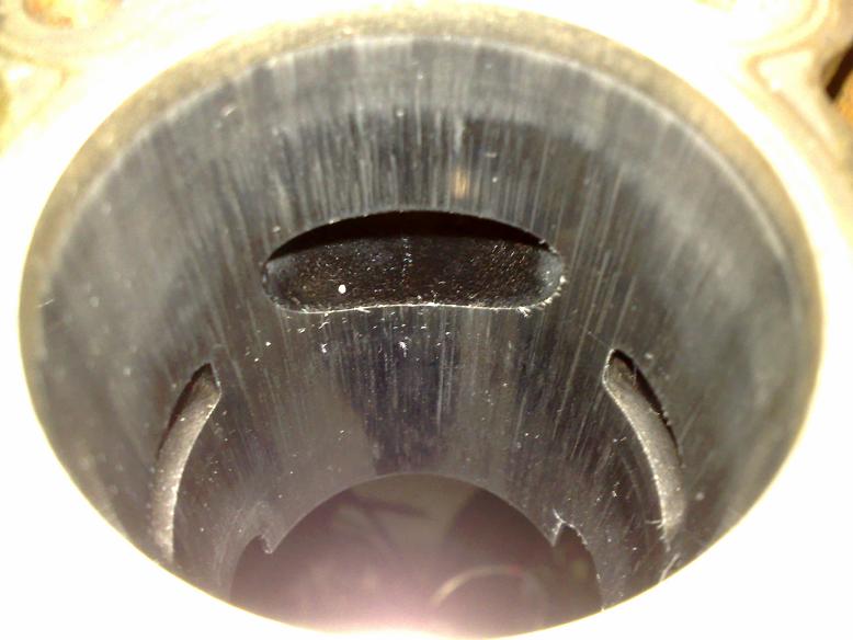

#1685 Príspevok od užívateľa modreOKO » Št Jún 02, 2011 4:47 pm

to snad nieje pravda :( ja neviem či bysom to predaval, ale urobil by som dbre to chladeniea kupil novy valec, naladil karb, podla mna všetko bolo tym slimákom sposobene ...a čiže dozladeným karbom :)

Pričina pridretia je nevieš čo ? vysoka teplota ? chudobna zmes? Nedostatočne mazanie ? treba zistiť pričinu a potom tu chybičku opraviť. Ale maš 2 chladiče takže teplotou bi to byť nemalo. Olej si zrejme namiešal do benzinu, Tak uź mi to len vychadza na chudobnu zmes čiže poriadne doladiť karbik dať na vybrús a dúfam že už iba voziť sa....

taktiež som nazoru novy valec nie vybrus a ked novy tak nicasil : )
