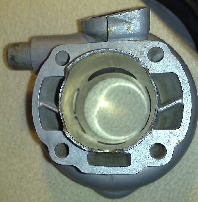

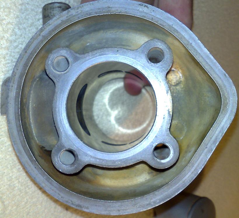

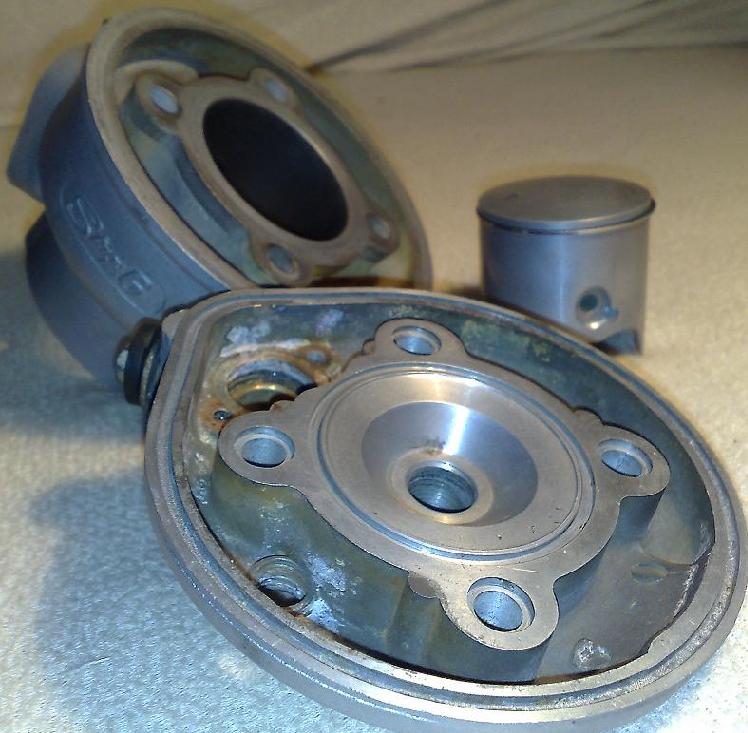

Stage 6 SPORT PRO from Deutschmark . . .

konečne si to prezradil aj ostatným chalanom :)
ale ti poviem taký akurat, ako z pervolu :Rose:
pS : máš tesnenia ? :)

kamarati ale som ho asi hodinu a pol drhol bratovou kefkou na zuby :D , tí nemci na to uplne kaslu, tesnenia aj s tryskami by mali prist do 24 hodin :)

koukám na tu hlavu a vidím tam optisklý termostat .. :D :D :D co to mělo za blázna že tam měl termostat :D

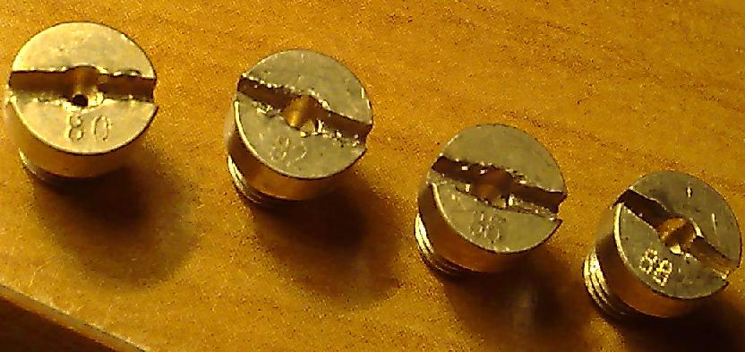

diki chalani, len to este nebude take easy, cakam na nejaky ten filter, tesnenia, ..dnes dosli uz aj trysky .. a co by som mal vediet akoze o tom valci ? Je to to co som napisal, bol spinavy tak somho umyl, vyzera obstojne , je z Nemecka, kto ho mal ? Nemec. Kolko ho mal kolko ma najazdene ? pravdupovediac mi to az tak zily netrha, pôjde to , budem rád. Po sezone repas a nemam problem. /klop,klop/

trysky 80-88 ty si ale věříš .... na open filtr tak 100+ na airbox budeš mít nad 90 .. já mám na malossi sport 19mm del ortu a yasuni R trysku 90 .. sice asi dám 88 ale stejně na nicasil budeš potřebovat tak okolo těch 95ti ... pokud máš .....

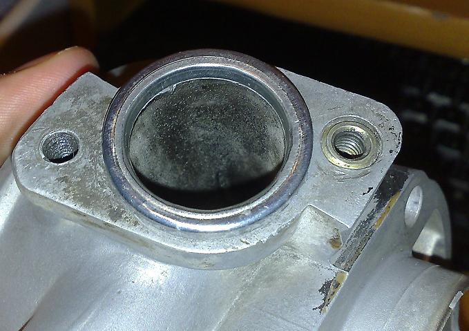

(83.33 KiB) 143 stiahnutí

Podla mna skorej strhnes zavit na hlinikovom valci ako to zlisujes.Mozno keby si to nahrial.Alebo je to makky material?Ja osobne by som to neriskoval.
