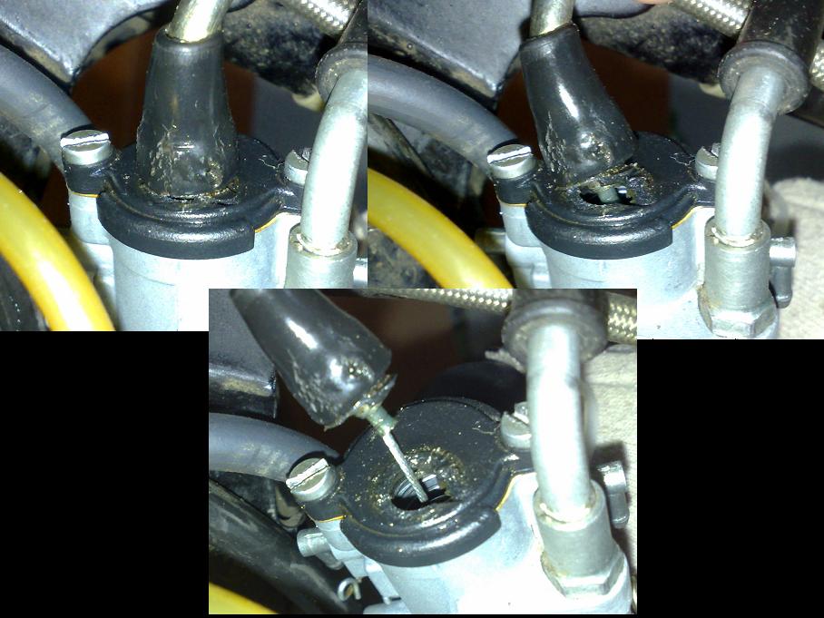

momentalne riesim karb .. skusil som dat tu ihlu vyssie , segerku nizsie a robi to stale to iste , , , ked idem mierny kopcek sa poriadne ani nerozbehnem lebo musim ist na pol plyn ani to nie a ked chcem pridavat zacne okamzite stracat vykon a flusat z vyfuku alebo co, kaslat alebo co atp ...
neviem ci znizovat este viac tu trysku je dobry napad .. ked pri 86ke mi toto nerobilo , pri 80tke mi to na plnom nejde tak ako ma , tak na 75ke co potom ?
