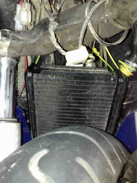

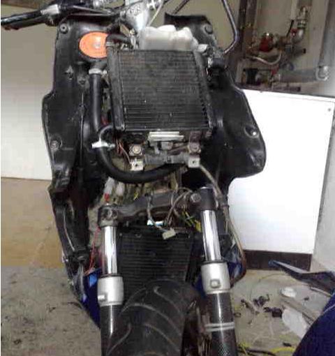

inac kluci nakoniec som si nechal vyrobit chladic na mieru
kedze mi nejde vobec dohlavy ako ModreOko....kurna ako to robi ze ho nechytí?
jak meram tak meram jak skacem po vydlici tak skacem vzdy to vypada na katastrofalne nasledky

Takymto stylom nieco a kedze hlinik som nezohnal bude nerezovy...

doufám že víš otom že nerez hůř odvádí teplo ...... takžeto pak bude poloviční chladič , spíš bych si sehnal chladič z NRG ... ten je malinkatej

nO Viem o tom ze horsie vedie teplo,chladice pch kks uz mam doma z roxa 2,z fantomu potom este jeden a ani jeden za boha tam dat rox ma strasne malo placu za kolesom....zatial sa mi npodarilo ani jedneho aeroxa najst z 2mi chladicmy

ale stale mi nejde do hlavy.,..vazne ho nechytíš z kolesom ked prudsie zabrzdis?
Makičko ani modrocko to nauchladil,ani michal159 a porky zo silnejsim fukom zevraj tiez nie.... seci maju po 2chladice takze pokial to mam rozobrate ho riesim...

Re: Yamaha AEROX-RR by kiwi
piaggio chladič po dlžke pod rám ti musí vojst !
mne vošiel rpesne po dlhšie. A proste nedalo sa SPORT PRO +PRO uchladit jednym chladičom ešte som mám aj SSP S6 pumpu a nestačilo to.

makicko, tam bude problem ten ze vsetky spomenute skutre su minareli, darmo Piaggio lepsie chladi

ja to tiez nechapem co riesite dva chladice, ja mam manstona a jeden chladic z cinskej 4kolky (nic extra velke) a uchladim, inak scrone predaval malossi chladic a ten uchladí aj zavodnú 70 bez problemov.
A vobec nekombinujte piaggio chladice z minareli chladicmi maju mensie vyvody. Zaklad chladenia je pristup vzduchu a odvod vzduchu a dobrý chladic, na zavodoch sa osvecili chladice z motocrosovych motoriek

No ved hej v tom mas pravdu...neviem co poriesim rozmyslal som nad seliakymy upravamy od prietokacov do podlahy po nevim co...Na aeroxe toho placu na chladic zrovna moc neni ba dokonca som skusal aj vedsi pod masku no nedam ho tam,,,skusal som za koleso lenze koleso je od Ramu cca 4cm pri doraze tlmicov... nasiel som len jedine miesto kam sa da dat ten chladic a to za ten povodny ,,,myslim ze to je blbost ale nech aspon sluzi ako prietokovy nic nim nestratim...
hmm no este medzi rozmyslanim co z tym pokakanym chladicom som pomaly skladal toho druheho roxa
dnes mi spravil tatko este v praci adapter na DH kedze su ani sam neviem z coho
pri prilezitosti som si hned nahodil moju masku...lebo som chcel vydiet ako to bude vyzerat ako celok...som celkom spokojny
neska som zazil aj rusne chvyle z loziskamy v prevodovke
ktore za toho svateho niie a nie ist von nakoniec pomohla zvaracka a aj to slo horko tazko
