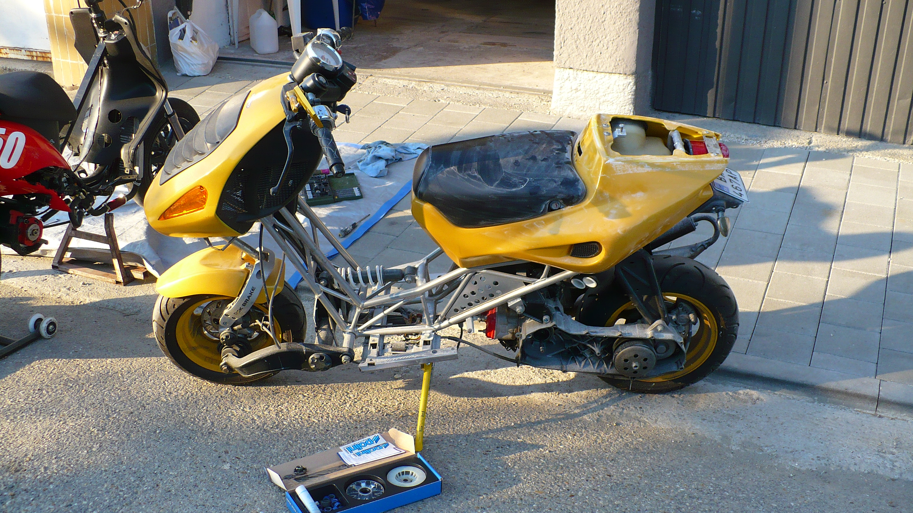

Tak konečne overrange komplet polini evolution, variator 2010 nový, zadná remenica jazdená 2008
dorobil som krytku namiesto sedadla spolujazdca a budú aj plasty na predok z laminátu (chcel som karbón ale mám zlé formy)
dúfam že na koniec sezóny si konečne pojazdím.

Tak nastala zásadna zmena v budúcnosti tejto mojej hyeny. Od roku 2008, čo ju mám som sa snažil urobit top motor. Po prevezeni na manstome s 24kou karbom som sa tešil ako to ide, ale tešivosť rýchlo opadla, lebo to bolo neuveritelne hlučné , nespolahlivé a pažravé. Skúter sa ponevieral po garáži 3 roky, občas som s ním povrčal a hodne spustol. Jedného dňa som sa previezol na piaggio zip s DR valcom a streetovým výfukom a zistil som, že o tom je scooter (dobrý zátah od spodu tichý, malá spotreba). Kúpil som valec Top performance Trophy od kiwiho a mal som výfuk S6 street. Dnes som to za pol hodku zložil naladil a behá to krásne, konečne som spokojny. Teraz si dam týždeň na opravu plastov a nastrek a idem ho využívať na denné jazdy do práce, lebo autom po BA je to tragédia. Manstona si samozrejme nechám a keď mi niekedy prepne tak ho tam fuknem (cca hodka roboty aj s ladením). Budúci týzdeň dám finál foto a chcel by som konečne prísť aj na nejaký zraz (minimálne tu v Ba).

šak to je jak ladiť sériu, dáš tam najtažšie valčeky zo sady polini 4g a najmenšiu trysku zo sady 78 a ide to idealne.
Skúsim to ešte doladiť na brzde

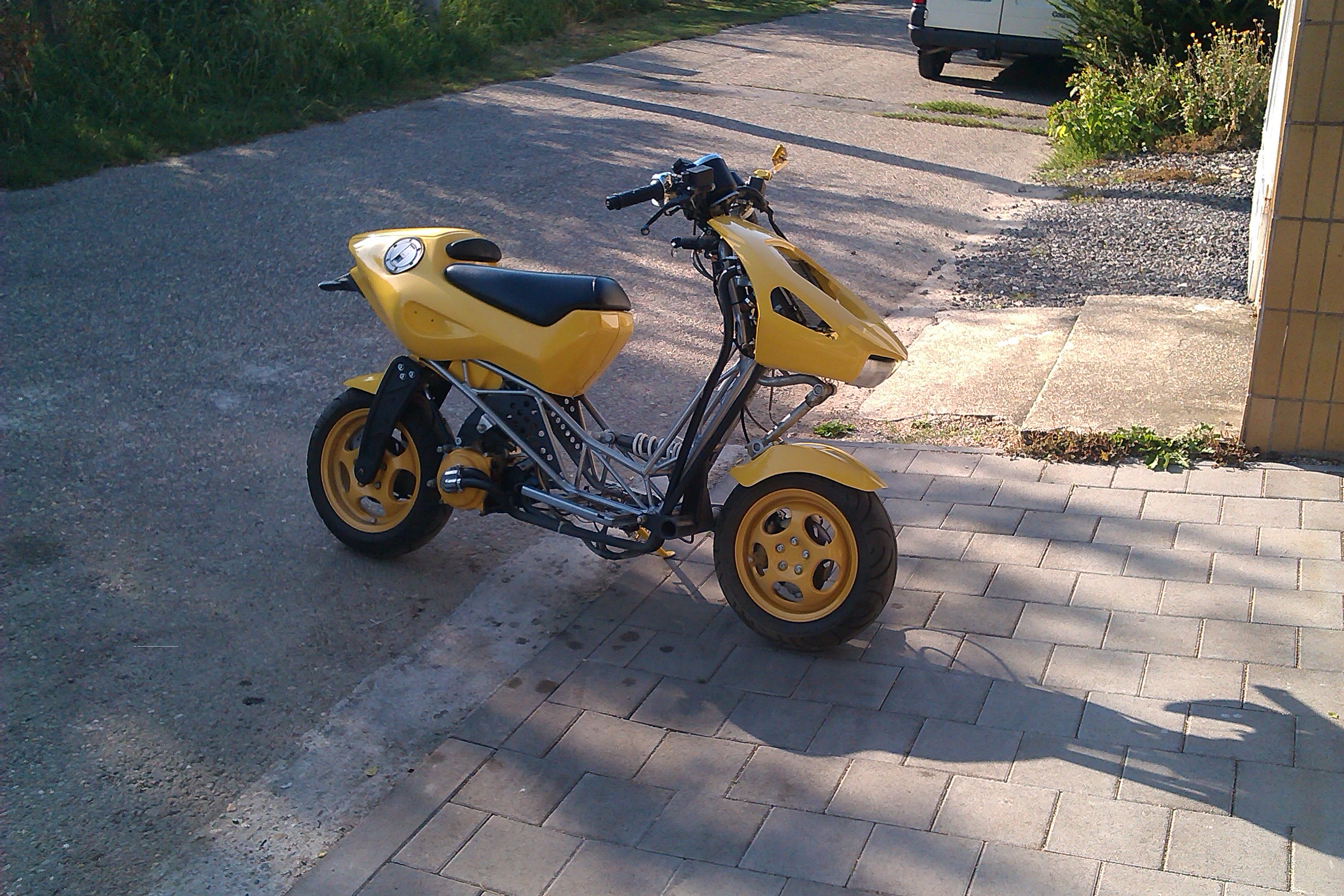

tak nejake foto novej farby: obyčajna priemyselna zlta RAL 1018, mam už všetko len to treba doskladaťa nemam na to čas ale tento rok určite jazdím...
