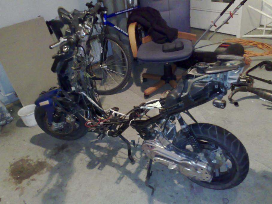

no tak sme začali ,
..stačila hodinka a hneď sme o par kg ľahší :D
..srubky v kufri uplne uvolnene, priruba na total popraskana, na karbe uvolnene srubky, vsetko kvalitne spinave, ale davame sa dokopy :)

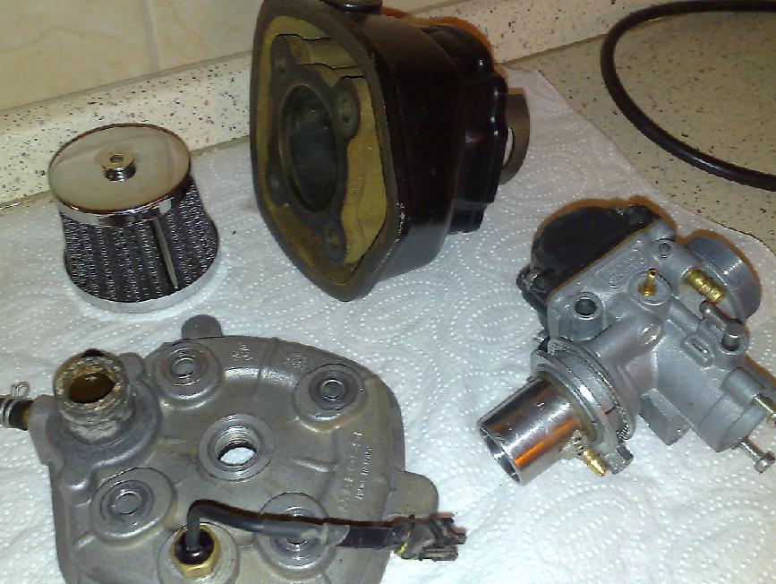

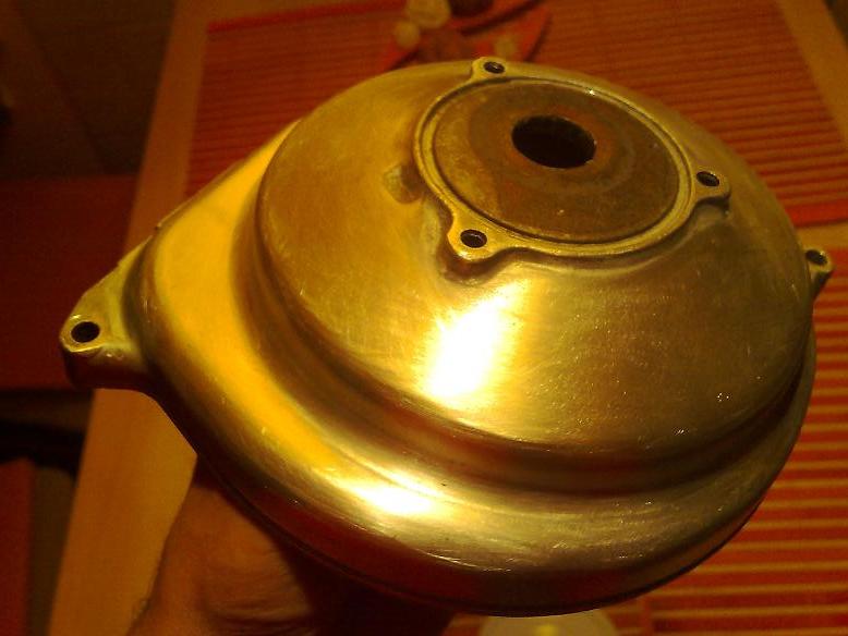

#1042 Príspevok od užívateľa modreOKO » So Dec 04, 2010 9:44 pm

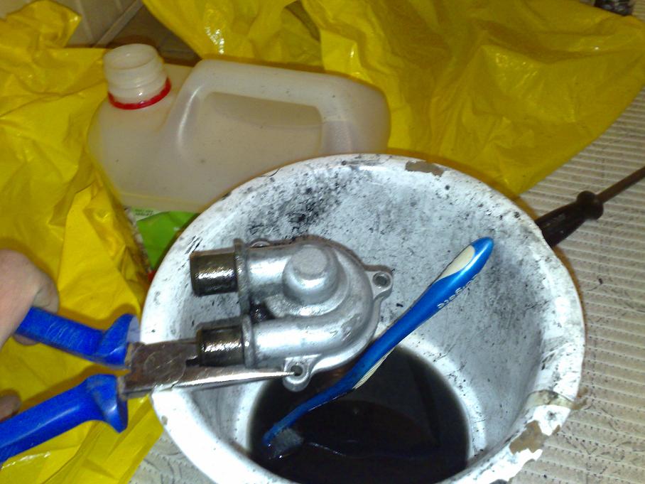

..Vladko sa dnes opäť nudil, nieze by sa na skusky ucil, no kazdy ma svoje priority ;)
..engine cleaner a prebehol som valec aj hlavu , su ako tak ciste, no este sa to asi bude riesit,
..open filter tiez tak nejako je na tom,
..no a vodnu pumpu som supol do benzinu na minutku a kefkou krasne sla dole stara farbaa podtym strieborna, tak som to riadne ocistil, vyumyval a iba tak som sa pohral so smirglikmi :)
..nato kryt vrtulky sa bude striekat, ale toto by som chel este viac vylestit ..
..hm ?
Prílohy
(118.62 KiB) 81 stiahnutí
(106.85 KiB) 81 stiahnutí
(105.14 KiB) 81 stiahnutí
(64.52 KiB) 81 stiahnutí

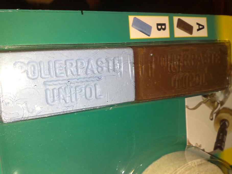

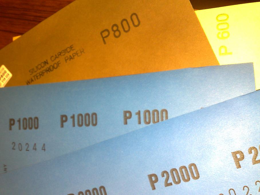

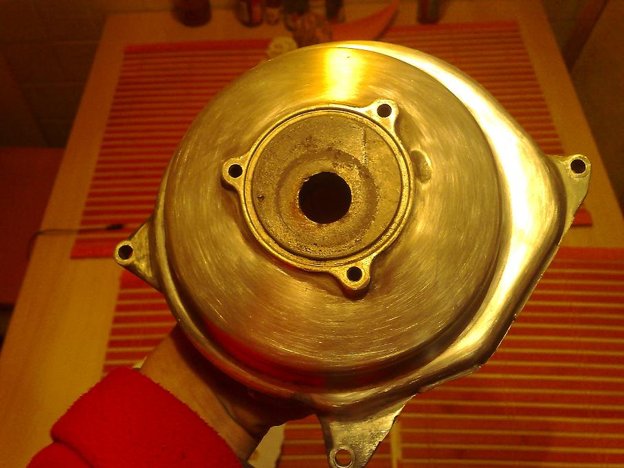

Dnes som mal záťah na mesto a behal som z jedneho konca na druhy ,
..no poriesil som a kupil som komplet vsetky sroby nove na kryt varia,
..taktiez nove na cely kryt Vp aj kryt vrtulky
..do zasoby nove gufera aj s loziskami do VP :D
..a co ma najviac tesi KUPIL SOM SI NEJAKU TU SADU NA LESTENIE :):):)
jeden pakel kde je falc, aj ten druhy kotuc (ako keby látkový) a PASTY :Yahoo!: UNIPOL .. modra, hneda...
taktiez nejaky ten smirglik ako napr.600, 800 a vodné 1000 a 2000 :)mno a este samotny suchy zips s lep.paskou na druhej strane aby som sa tolko nenadrel a mohol to robit "strojovo" ..
Len nechapem naco som kupoval .. teda vresp. naco by som mohol pouzit "BRUSNÁ PASTA - zrnitost 3" na obale je napisane :
"K docílení vysokého lesku většiny plastú stříbra zlata" .. neviem kde by sa to dalo zahrnut tento vyrobok v procese lestenia hm?
Neviete mi poradit ?
Ja to vidim asi takto :
1.smirgel nejaky ten hrubsi...XY (200,400,600,800)
2. vodny smirgel 1000 a 2000
3. Falc na vrtačku a hneda pasta, Modrá pasta
_______________________________________
a malo by to byť kvalitne vyleštene .. ale tuto bruuusnu pastu kde tam zaradiť :unknown:
..mam dobry postup ?
Prílohy
(133.08 KiB) 30 stiahnutí
(79.3 KiB) 30 stiahnutí
(76.89 KiB) 30 stiahnutí
(102.31 KiB) 30 stiahnutí
