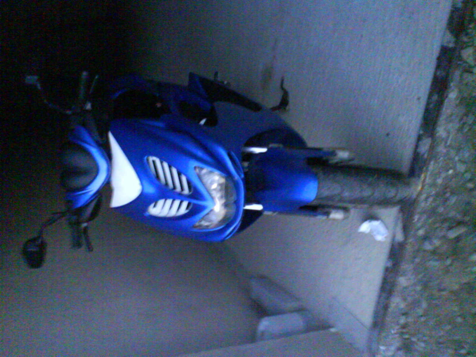

výfuk doma samozrejme že to nejazdí lepšie treba to naladiť, ale zvuk to má super.
ďalej som striekal prednú mriežku a kryt baterky na bielo... tie žlté reflexné pásiky z kolies bude treba odlepiť lebo to tam nesedí
