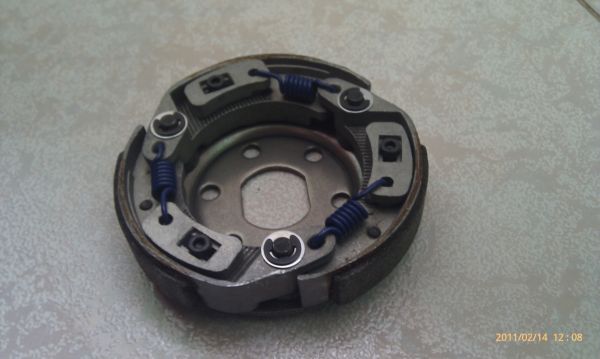

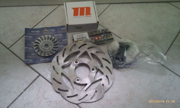

Dostal som od Alčiho Valentínku
Spojka Motorforce M-Type
Sada valčekov
Kotuč TNT 240mm+ adapter
Predna polremenica
Nechce mi však pridať prilohu. Vypíše toto: Prepáčte, kvóta pridelená pre prílohy bola prekročená.
Fotky vkladam v obvyklej velkosti 800x600. Čo s tým?
Sada valčekov
Predna polremenica

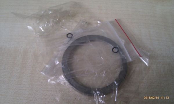

Re: Neos Tuning- Valentínske prekvapko
takže už sa to podarilo. skúsil som fotky ešte viac zmenšiť.
na druhej foto su nejake 2 gumičky a "podlozka"? dostal som to k spojke. kam to patri?

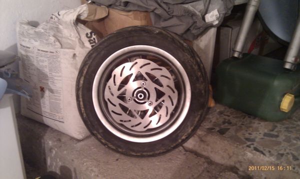

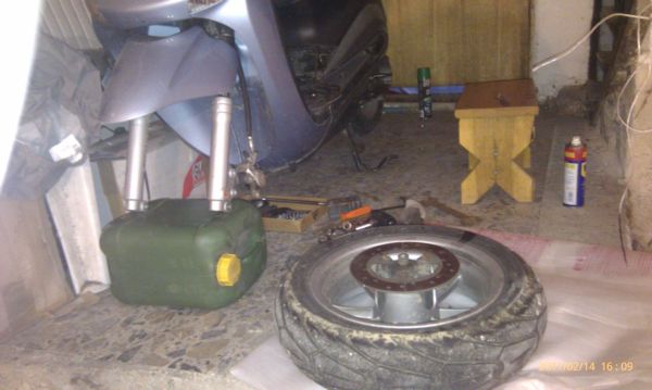

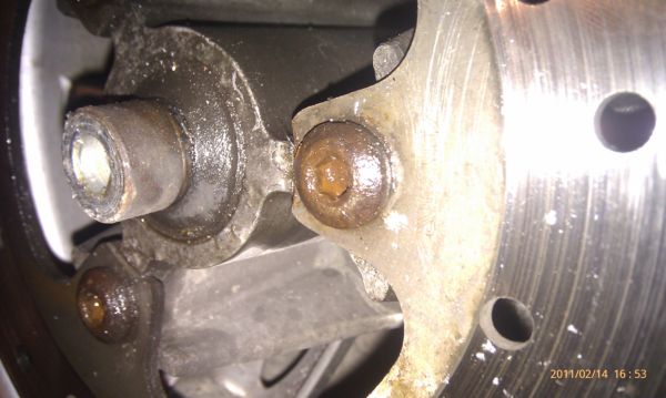

rozhodol som sa že dnes všetko namontujem, ale zastavili ma 2 veci. 1. nemam zverák, aby som mohol uvoľniť spojku. 2. pes 2 roky šťal na koleso= zhrdzaveli šróby na kotúči. skúšal som aj WD40, ale je to márne.

neskušal si urobiť nieaku páku na inbus alebo trochu klepnuť kladivom po imbuse ?
Yamaha Majesty S 125 - road
Yamasaki YM 150 T - offroad
- Peter 218
- st. skútrista
- Príspevky: 845
- Dátum registrácie: So Aug 14, 2010 11:19 pm
- Skúter: Aprilia SR 50
- Bydlisko: Nitra
alebo majzlom donho klepnuť a buchať kladivom a musi sa povoliť alebo potom nahriať ani mne neišli nahrial som iích a už bolo
Aprilia Sr 50-liatina 70 ccm,17,5ka karburator,Malossi multivar,Naraku spojka,Malossi remeň,Gianelli Extra.
- gianmarco1
- st. skútrista
- Príspevky: 922
- Dátum registrácie: So Dec 27, 2008 3:28 am
- Skúter: Bianchi
- Bydlisko: Košice - Staré Mesto
bohužial mam len imbusový šroubovák... čiže páku nemožem vytvoriť žiadnu. musim si požičať nejake nastroje. skúšal som to odtiahnuť aj AKU vrtačkou a potom aj normalnou vrtačkou ale nič sa nedialo.
- Peter 218
- st. skútrista
- Príspevky: 845
- Bydlisko: Nitra
takto jedine strhe hrani takže bud najprv kladivom buchať a povoliť alebo nahriať
- alcatelko
- moderátor
- Príspevky: 7443
- Skúter: piaggio zip lc
- Bydlisko: malinovo
- Kontaktovať užívateľa:
kvalitny dlhy imbusak a dobra paka...ide to ze fest tazko povolovat...kruzok ide na kontru aby sa nehybala v spojke...

Takže CDI nepasovalo... mrzí ma že som ti nepomohol Rspeed. Naopak, ty si pomohol mne a veľmi. Najprv 5 minut skúšal ako veľmi je to pripečené. Následne vytiahol ESO z rukáva a šrúbky povolili. Ja som len búchal kladivom
Ošetril ich nejakou zázračnou farbou, vraj proti zhrdzaveniu, teda aby sa to nezopakovalo.
Spojka bola malinovka, trvalo to 5 minút a nepotreboval žiadne kľuče... starý opasok, zverák a bolo po výmene.

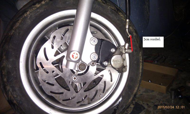

po dlhej dobe adapter nahodeny, problem bol v tom že brzdová hadica bola kratka a nedovolila mi vyskúšať túto možnosť, tak som ju nepovažoval za spravnu. ide ma roztrhnúť nakoľko mi chýba 5cm !!!
pozeral som aj pod plasty, ale neda sa predĺžiť. Alči sľúbil že dačo splaši. Dalšia vec je, že pri výmene musí ísť dole veľa plastov, lebo jeden na druhý naväzuje...
nič no, už keď to bude rozobrané tak aspoň vymenim brzdovu kvapalinu.

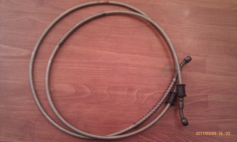

Po dlhšom odmlčaní som spať aj s novou hadicou
pancierovou hadicou
V Košickej časti Šaca Rspeed objavil obchod so súčiastkami prevažne na štvorkolky, ale aj na iné moto. Zbehli sme sa tam dnes pozrieť a čuduj sa svete celkom zaujímave veci tam mali. Link je o prispevok vyššie.
2m hadica za veľmi zaujímavu cenu, no nekúp to...
takže už len namontovať, naliať brzd. kvapalinu a jazdiť

Re: Neos Tuning- new brzdová hadica
Tiež rozmýšľam že tam na moto pancierovú hadicu. Nestojí to až tak veľa a vraj sa dosť výrazne zlepší brzdný účinok, ktorý mne dosť rapídne klesá pri jazde vo dvojici a častom brzdení.
no pekne ale 2 metre je az moc dlha dopredu nie ? co zo zvyskom ?
