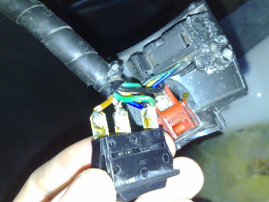

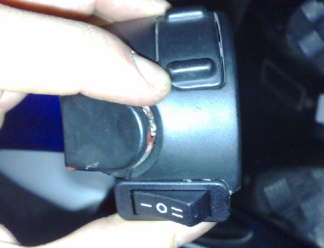

mnoo, a tak som vecer rozmyslal o tom jazdeni bez smeroviek, nakolko som niekde na ceste strazil aj cele prepinace smerovkove , pozrel som na to a tri kontakty boli tam ..
.. behol som do obchodiku kukol velky spinac trojpolohovy, a co cert nechcel tiez mal tri kontakty :D , tak som sa kusok pohral s elektrikou, nejakym spôsobom pripevnil spinac a bum ho tam , smerovky su nasvete, viem ze to nie je idealne , ani to e clovek nema taky cit ako to stlaca atd atd .. ale je to len sila zvyku a vpohodicke vpohode to funguje , spoko :)

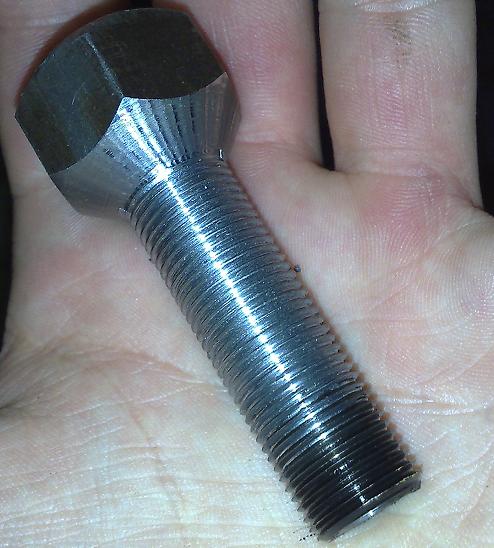

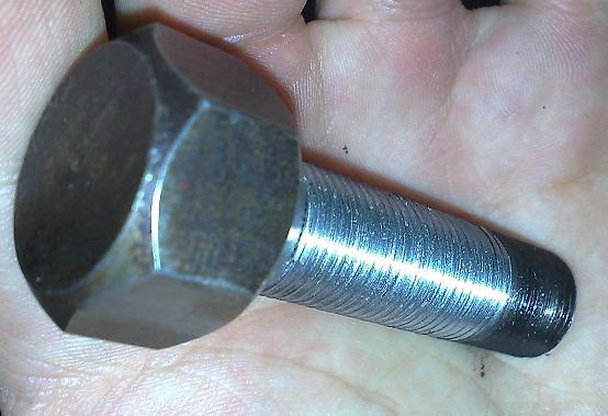

tak pani a damy, podarilo sa mi vyriesit u jednej renomovanej firmy PISTONA stoppera :D , riadne mi to spravil jeden ochotny pan, sroba M14, stupanie 1,25 , krasny piston na svete a funguje ;)
