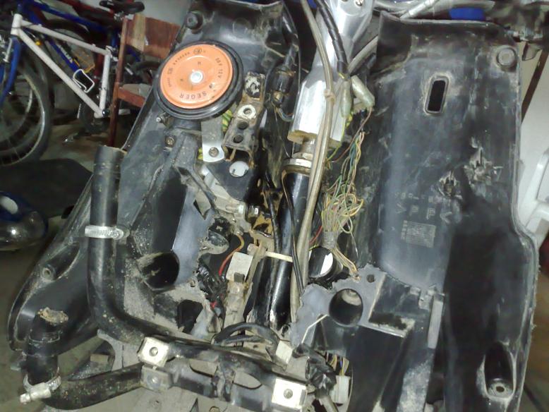

..ďalej mi to nedalo a chcel som ckontrolovať chladič samotný ako je na tom, dal som dole plasty, chladič a demontoval som asi taku polovicu z toho plastu ktorý sa nedá dať dole (na fotke ten predierovany) , viete ktorý myslim, upevňuje sa nanho napr. brucho, predkolenny plast, aj predny biely atd.. proste ale bol tam zbytočny pretože dosť bránil voľnému priechodu vzduchu za chladičom tak som ho obstrihal ..

demontovany chladič som doma komplet vysprchoval, vyumyval, kefkou poprečisťoval, doškriabal vaňu , poprefukoval .. atď
a zistil som, že tomu chladiči NIČ NIE JE .. krásny ako nový chladič, perfektne držívodu, má výborné priechody, voda cez neho preteká bezproblémovo.. prikladám foto ako krásne cez neho preteká voda pod prúdom vody z vodovodných batérií..
Takže v chladiči samotnom by som problem nevidel, toto by sme mali
..neviem ako vy ale začínam mať pocit že nám zostala už len tá vodná pumpa nešťastná, keďže hadice sú krásne priechodné, chladič taktiež, žiadnu inú prekážku na ceste chladiaceho systému nevidím okrem VP .. hm ?

no to z tym plastom asi nebol dobry napad, na nieco tam asi sluzi nie ? ci ?

ja som pochopil kde je ten plast a nesluzil na nic ,ved to aj pise ten plast je schovany

keby nesluzil na nic tak by tam urcite nebol, kedze by na tych statisicoch vyliskoch firma usetrila nemale peniaze. Ja len ze ci to nieje koli nejakemu spatnemu prudeniu ked vzduch prejde cez chladic (ja viem asi kecam len rozmyslam na co by to tam mohol byt)m4rk0 napísal:ja som pochopil kde je ten plast a nesluzil na nic ,ved to aj pise ten plast je schovany

nie luthar, viesco ono to tam sluzi vpodstate na to, aby ti "asi dobre" sadli plasty , ako keby urcoval smer , proste oneho prichycujes napriklad podsedlak, dalej brucho tam si dva srubky, potom ten môj predny biely plast asi dve, .. ale kedze kazdy jeden ztychto plastov ma aj pevne uchytenie priamo na kostre riadnymi srobami s maticou, nevidim dôvod to tam enchavat. A inak ja som ho nedemontoval komplet cely, iba ten vrch , "boky" som vpodstate nechal, pretoze som si vsimol ze bol kvalitne zasraty a to od kolesa, cize to ma aj tuto "funkciu" ze zabranuje necistote dostat sa napriklad do scootra (brucha) plastu, kde mas napr. baterku, elektriku, popripade ine lanká,, takze len som vpodstate uvolnil priestor za chladicom ...
