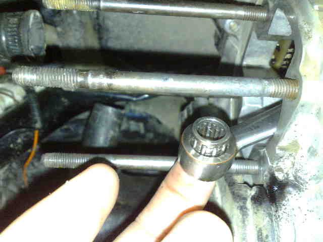

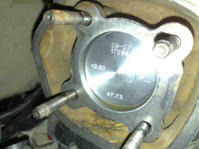

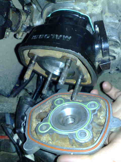

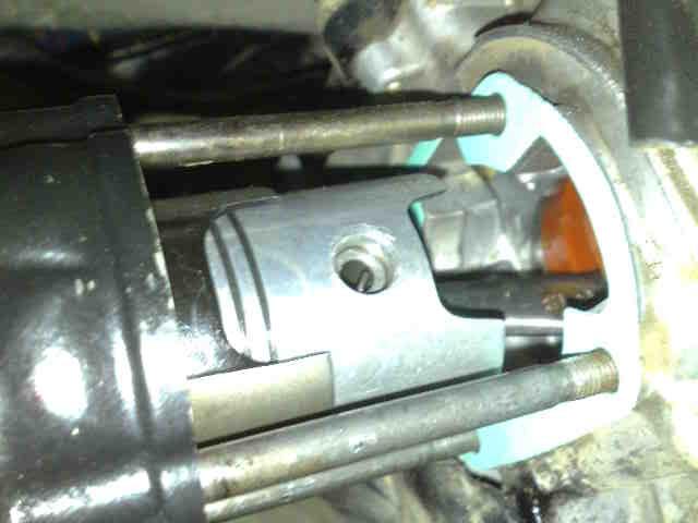

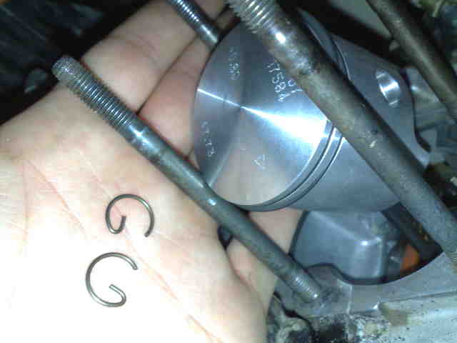

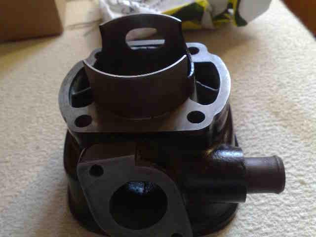

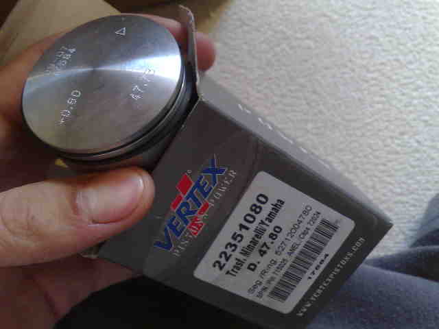

dnes doobeda vybruseny valec aj s novou piestnou sadou dosiel, cely nateseny siel skladat, vsetko pekne poporiadku potiadne poskladane

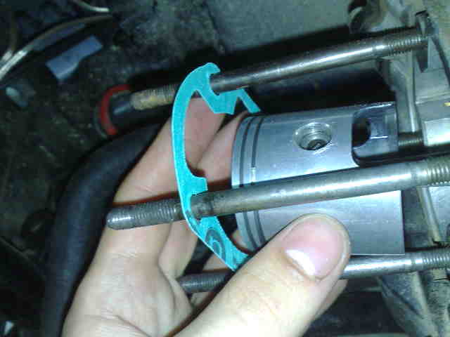

...atd

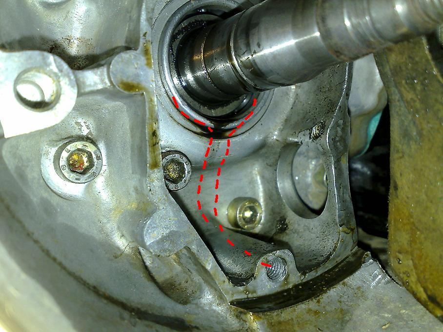

...naliata voda do expanzky, pozapajane hadice, vsetko na svojom mieste, zacinam prekopavat, teraz su dve hodiny poobede a uz si necitim obe nohy, skusil som uplne vsetko, vymienal som sviecky, podlieval som bezko do valca, tankoval som nove cerstvee namiesane benzko do nadrze, so syticom bez sytica, vymienal som kazdu jednu sviecku som na porkyho radu priklepaval elektrodu, a zonva prekopaval a znova a znova, .. mal uz tendenciu sa chytit, aj nej sa tri krat sam pretocil, no tym padom to haslo, nic proste, .. zakazdym co som vyberal sviecku bola mokra, takze palvo dotekalo vpohode. Zhodil som aj open filter a skusal bez neho, nic nic nic proste, ani prd...

Nainstaloval som naspäť el. sterter s volnobezkou a celym mechanizmom, no tiez sa mu prilis nechce.
Kontroloval som ind.cievku, všetko je vporiadku, sviecka kazda jedna hadze iskru len taky fukot.
Demontoval som aj vyfuk , ci nebude vnom ta nespalena zmes z podlievania no nic zneho nevyslo, vyfuk je cisty.
skusal som nakopavat + el. starter no ak sa zapocuvate, ja tam pocujem proste nejake naznaky ze sa chyta, no NIECO TOMU CHYBA ..

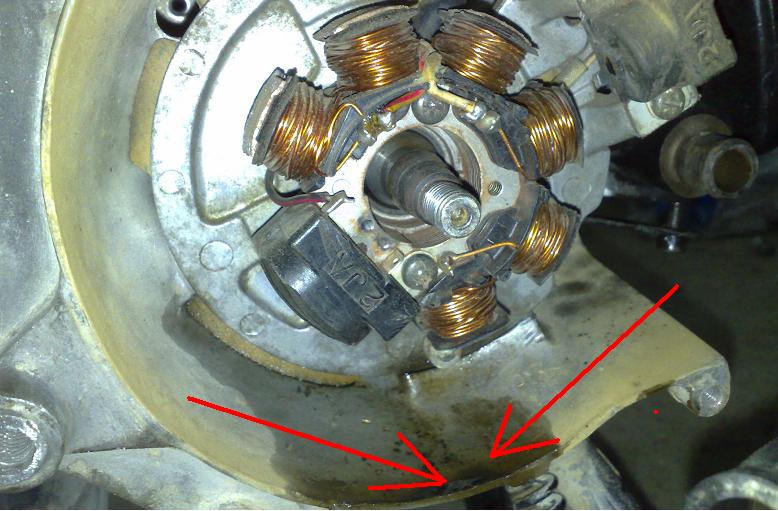

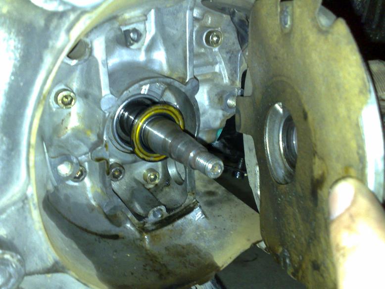

chalani dakujem vam za vsetky rady ..alci mi dal zopar moznosti co to môze byt a jedna znich bola aj :
...myslim si ze to nepotrebuje dalsi komentar
