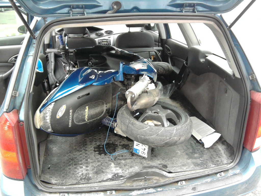

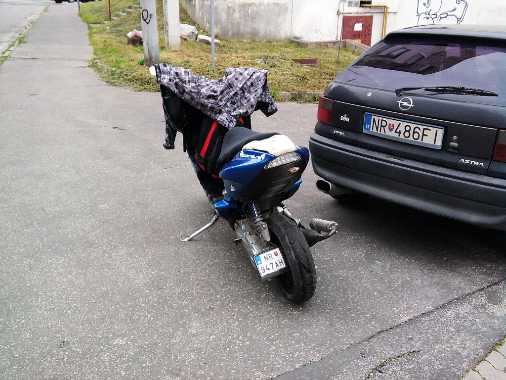

#160 Príspevok od užívateľa fifais » Pi Jún 25, 2010 10:16 am
Den ako kazdy iny...no predsa len iný...idem si ako aj kazdy den behom tyzdna do skoly no co cert nechcel HLASIM ZADRENIE...stojim na krizovatke pridam zrazu len bleblu blooo...pustim plyn pridam a beee...hned som vedel ktora bije...zapricinila to vyletena segerka z piestu...chce sa mi plakat :( ...lebo najblizsi mesiac aj nieco sa nepovozim...ale timto nadobro opustam seriovske rady a prichadza na rad siebzich kubiekzentimeter(70ccm)...este sa rozhodujem o aky valec pojde...s najvacsou pravdepodobnostou o Corsičku od firmy polini...ked budem moc pri peniazoch tak rozhodne DUE + modular...to je moj sen :twisted: ...no kedze jazdim deno denne tak pojdem skor do tej corsicky s ohladom na vacsiu trvanlivosti...pridavam fotky
Prílohy
prikryty...posledna spomienka na seriu :D
(391.8 KiB) 185 stiahnutí
prikryty 2
(328.92 KiB) 185 stiahnutí
náš odvoz...minivetrieska
(324.57 KiB) 185 stiahnutí

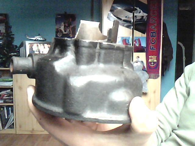

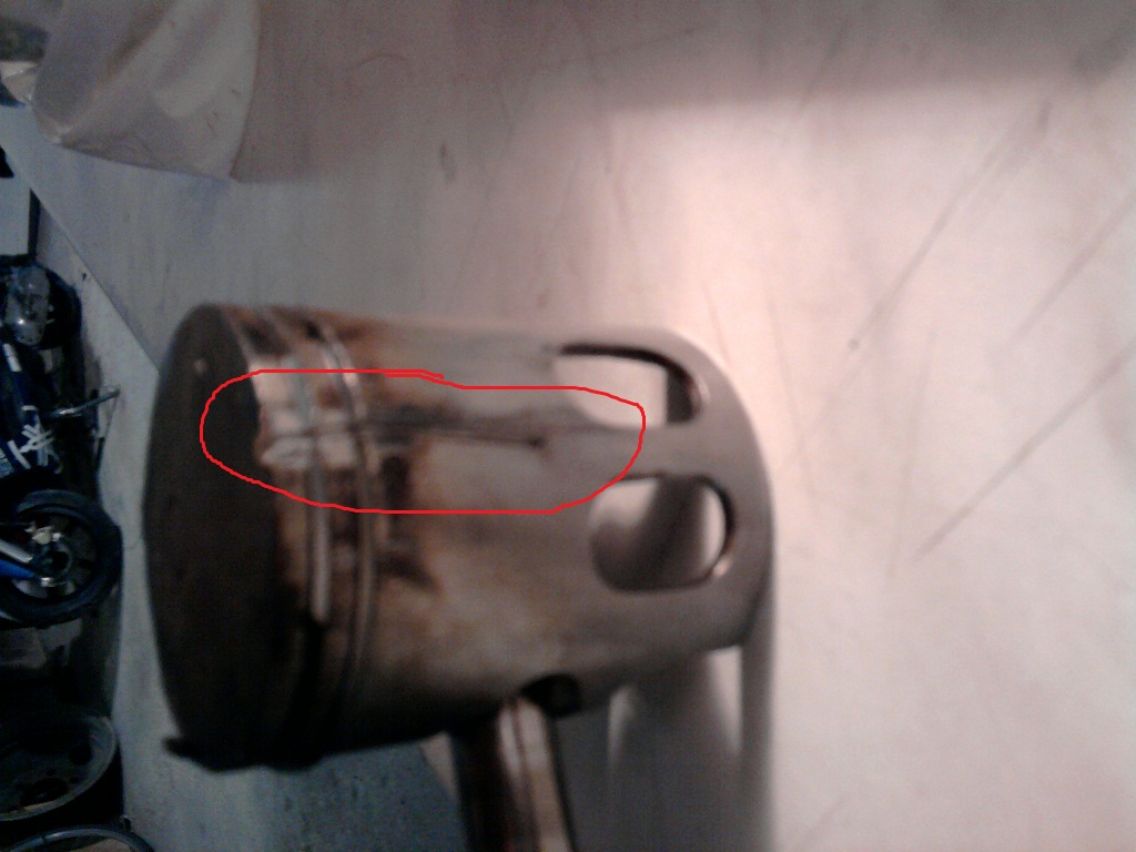

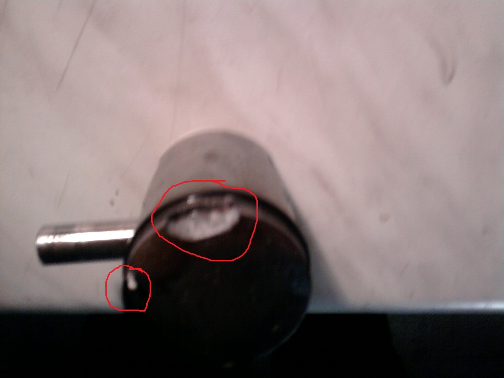

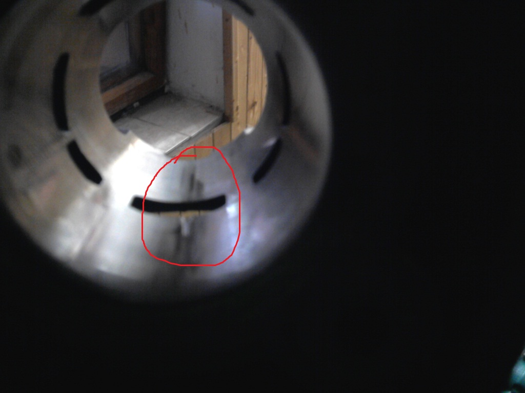

#161 Príspevok od užívateľa fifais » Pi Jún 25, 2010 12:14 pm
pridavam fotky zadreteho piestu a valca...
Prílohy
(132.44 KiB) 179 stiahnutí
(168.29 KiB) 179 stiahnutí

Re: Agresor Rox by Odo
#162 Príspevok od užívateľa deltoro5784 » Pi Jún 25, 2010 12:44 pm
Pozerám že ti odtrhlo aj kúsok piestu. Poriadne si prezri vnútro kartru či niečo nespadlo pod klukovku.

#164 Príspevok od užívateľa DAR0 » Pi Jún 25, 2010 5:46 pm
mal si tam seriu valec lebo DR co som ti poslal???? inac aj mne na motoforce praskla segerka je to sposobene opotrebovanim segerky alebo to moze byt sposobene klukou????
Užívateľov profilový obrázok
deltoro5784
motorkár
motorkár
Príspevky: 4450
Skúter: Honda VFR 800 V4
Bydlisko: Zlaté Moravce
Kontaktovať užívateľa:
#165 Príspevok od užívateľa deltoro5784 » Pi Jún 25, 2010 6:25 pm
Môže to byť spôsobené aj zle zaistenou segerkou.
