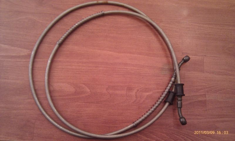

#151 Príspevok od užívateľa gianmarco1 » Št Mar 10, 2011 7:43 pm
inu po ruke chalanisko nemal a kratšia by stala rovnako ako táto. čo so zvyškom? ukryjem ju pod prednu kapotaž, takže nikto nebude vedieť, že je dlha.
a to čo spomina deltoro že by mala brzdova hadica vplyv na brzdný účinok sa mi nezda... ale určite sa najde niekto kto nam ozrejmí ako to v skutočnosti je.

#152 Príspevok od užívateľa rspeed » Št Mar 10, 2011 8:23 pm
... ak sa spri dlhsom jazdeni zhorsuje ucinok tak je to prehrievanim kapaliny a dosticiek - takze vymenit za vhodnejsie ... aj klasicka cierna hadica je tiez vo vnutri zosilnena vypletom ...

Re: Neos Tuning- new brzdová hadica
#153 Príspevok od užívateľa m4rk0 » Št Mar 10, 2011 9:29 pm
Ano ma lepsi brzdny ucinok , na zavodoch mi to vysvetlovali ze preco to vsetci menia za pancierove
hovoriili mi ze klasicka brzdova hadica sa pri prudkom brzdeni roztiahne kdez to pancierova celu silu prenesie do brzdicu

#154 Príspevok od užívateľa gianmarco1 » Št Mar 10, 2011 9:39 pm
Diky za vysvetlenie, opat som o niečo mudrejší :wink:

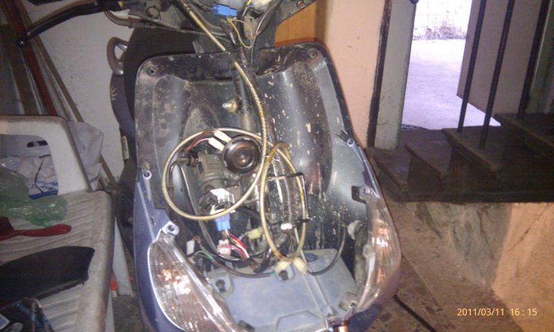

#159 Príspevok od užívateľa gianmarco1 » Ut Mar 15, 2011 5:03 pm
takže konečne finalna podoba pre tento rok. ostava už len doladiť spojku a valčeky no a ešte aj predna brzda si pýta trochu odvzdušniť.
pridávam foto krasne vypálenej sviečky, umiestnenie hadice pod prednu kapotáž a foto z dnešnej jazdy.

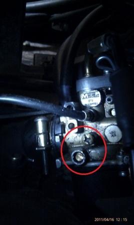

#173 Príspevok od užívateľa gianmarco1 » So Apr 16, 2011 12:27 pm
Potrebujem vediet naco sluzia tieto 2 šróby.
Popripade kde najdem šróbu na nastavenie otáčok?
Karburátor je Gurtner 12.
Dik za odpovede.

Re: Yamaha Neos- Gianmarco
#174 Príspevok od užívateľa David.. » So Apr 16, 2011 12:33 pm
vrchní je na otačky a spodní na nastavení směsy :)
#175 Príspevok od užívateľa Damo555 » So Apr 16, 2011 12:43 pm
zmesy pri voľnobehu tkzv vzdušnik a ten vrchny bi mal biť doraz na šupatko čiže otčky pri voľnobehu...
